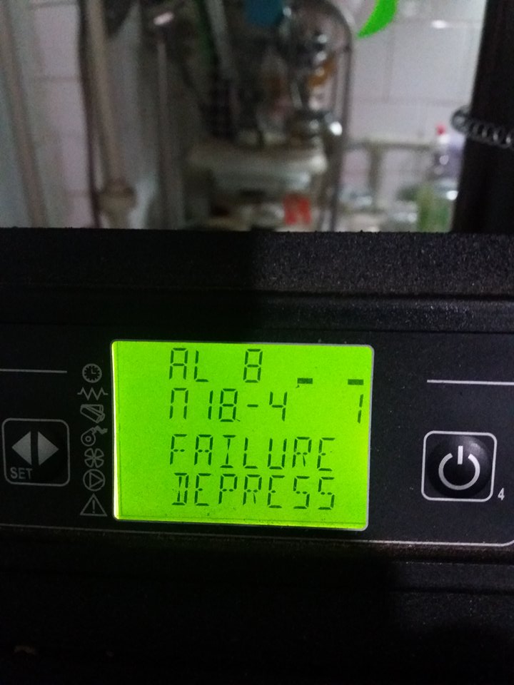

имам нужда от помощ камината пали и гасне сама не иска да работи
kalin72 - майстор
След 30 секундно търсене у Гугле-то, ето кво намерих :)
https://translate.google.com/translate? ... edit-text=
Намерих и тва клипченце :)
https://www.youtube.com/watch?v=vdwr6Sxl9pM
bmahob - майстор
Управлението е микронова, виж маркучлеро на преостата, задръстило се е....
