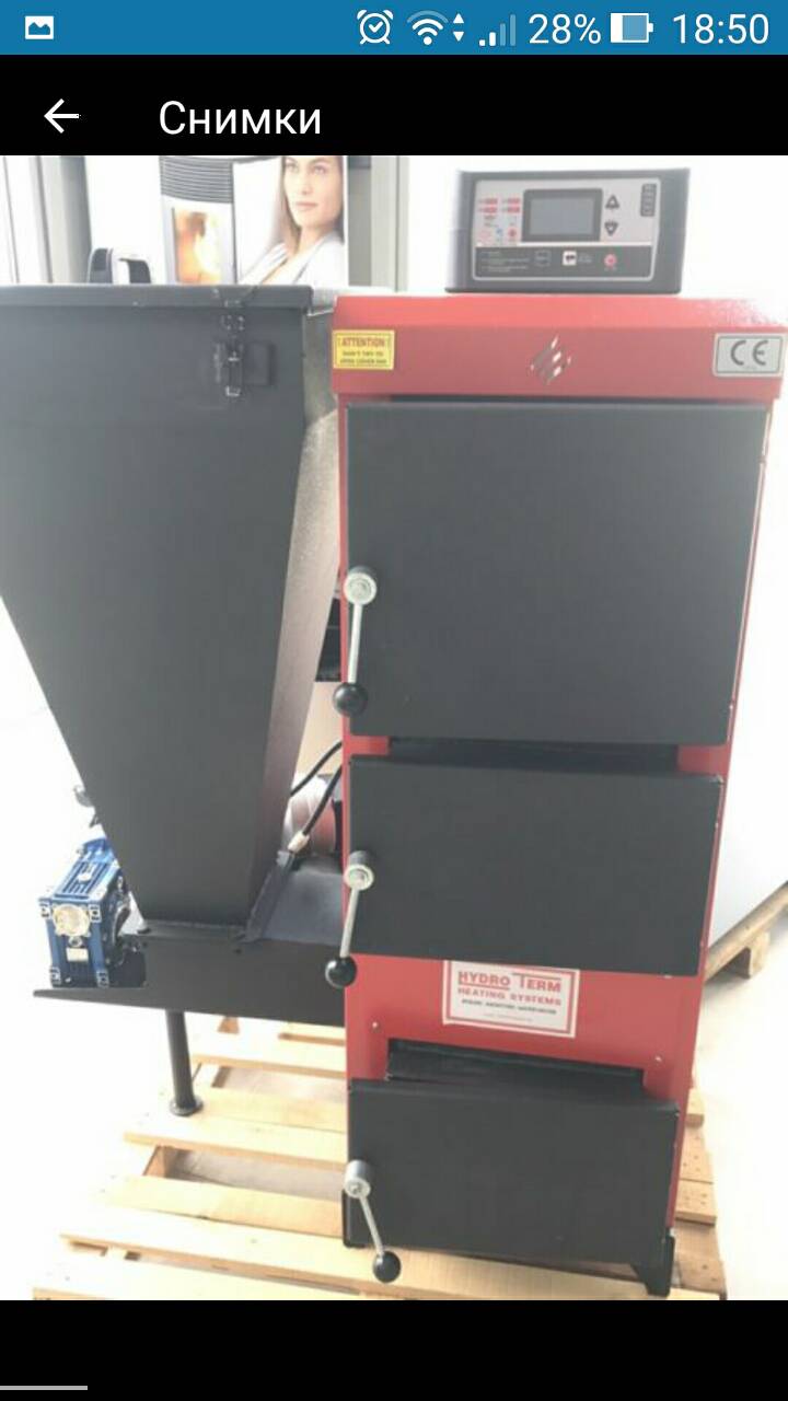

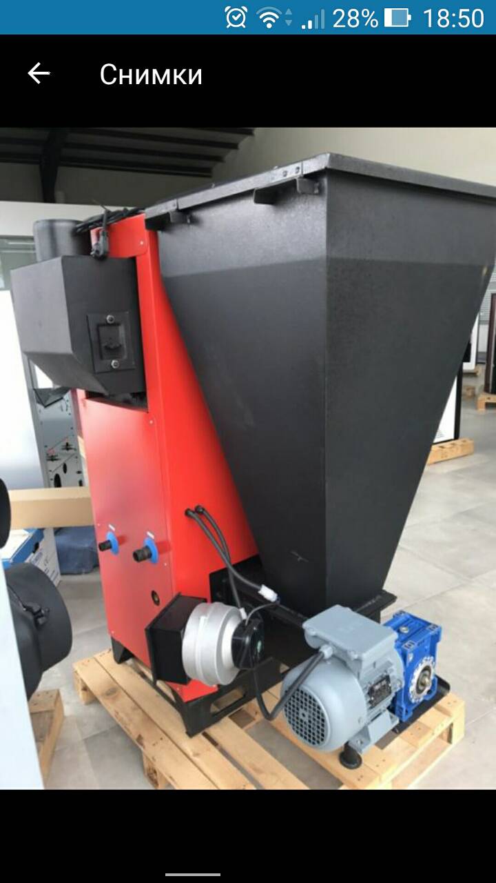

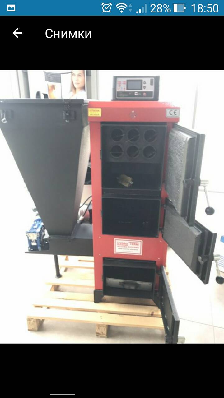

Здравейте колеги , моля някой който е ползвал тези пелетни котли HYDRO TERM да сподели впечатленията си , благодаря предварително .

Ето и малко снимки

Миналата година на Техническия панаир ги гледах и аз. Много добро впечатление ми направи господина който ни представи точно този модел. Но аз все още не съм решил дали ще бъде Грейко или нещо друго. Но комшия с който бяхме на панаира си го закупи заради цената и първия месец пробва с едни слънчогледови пелети (160лв. тон). Резултата е плачевен всеки ден му се налагаше да чисти горелката. От януари е с едни украински и е много доволен. Огромен бункер. Единствената ми питанка е защо липсва и при него UPS (аз съм се наплашил) инсталатора му ми обяснява, че веднага със спирането на тока се прекъсва подаването на пелети от шнека и поради тая причина нямало проблем. Но аз съм просто за сега страничен наблюдател.

Вече е писано за този вид котли хоризонтални димогарни тръби плюс турболатори често ама много често чистене.
