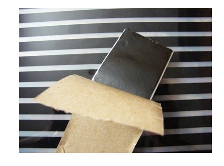

Искам да си направя един метър отоплително "килимче" за разсад. За целта съм се спрял на Инфрачервено Нано отоплителното фолио EXCEL.
Въпросът ми е - мога ли сам да направя връзката с клемите които предлагат към него? Пише, че ставало със специални клещи, но не мисля за две букси да ги купувам. Става ли да ги стисна с обикновени или вариант директно запояване кабелът към него. Употребяема мощност ще бъде около 120 вата.
Да не сме малки, две букси да не можем да стегнем :?
Последна промяна от infomar на нед мар 25, 2018 3:32 pm, променено общо 2 пъти.
nilro - специалист
Да,може.Аз така монтирах моето,но сложих и изолация върху клемите-нещо като болкит.
infomar
Тази изолация дето я продават по 8 лева метърът, може ли да я заменя с нещо друго, че ще ми трябва само 30 см?
infomar
nilro написа:
Запои кабелите или ги стисна клемите с обикновени клещи?
a_stoev - майстор
затая дължина запой директно кабела на пистата. тока е малък. ползвай която ти хареса листова изолация.
