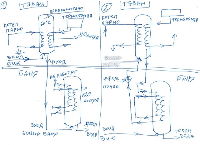

Здравеите пред дилема съм как да направя системата по ефикасна приложил съм схема за която се извинявам но по технически не можах да я начертая с компа затова я сканирах . Боилера на тавана е неръждавеика с две серпентини едната ще се загрява от термомпомпа/климатик тип направи сам/ само през лятото а другата от котеле през студените месеци.Предполагам че схемите са достатъчно ясни въпросът е как по ефективно ще се загрява боилера в банята и коя от двете схеми ще е по добра.Схемите са принципни за да стане по ясно питането.Да добавя в момента температурата на водата във ВиК мрежата на изход от чешмата е 9 градуса лятото в наи топлите месеци се вдига с 2 максимум 3 градуса.

С този бойлер не става, малки серпентини, термопомпата ще цикли

Свържи последователно серпентините на бойлерите. Вкарай горещата вода в големия бойлер, прекарай я през двете серпентини, после през двете на малкия. За термо помпата трябва по-ячка циркулационна помпа и тръби с по-голям диаметър. Не очаквай чудеса.
Направи си превключване лятно/зимно с тройници и 4 крана.
