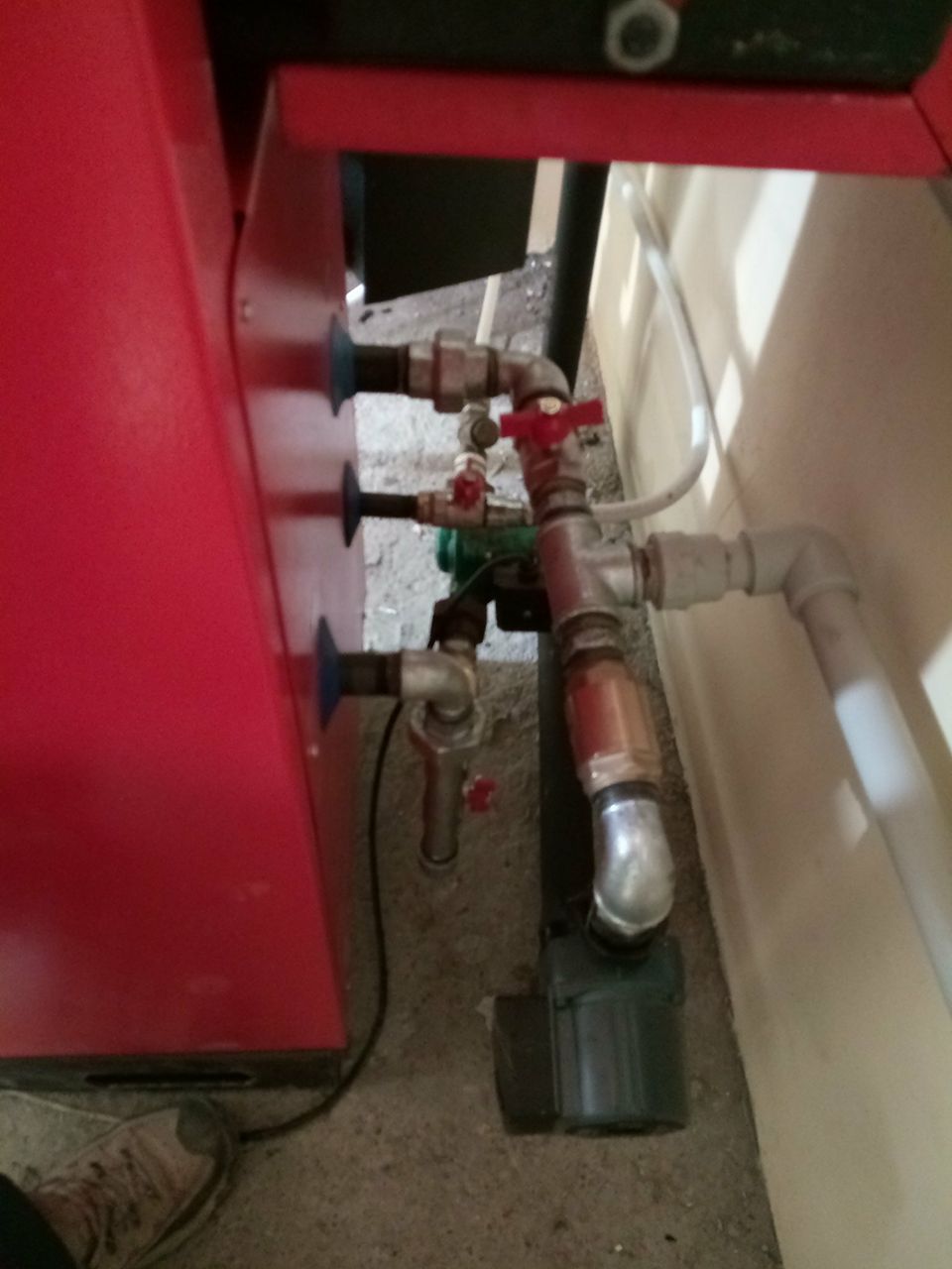

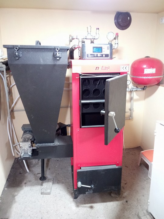

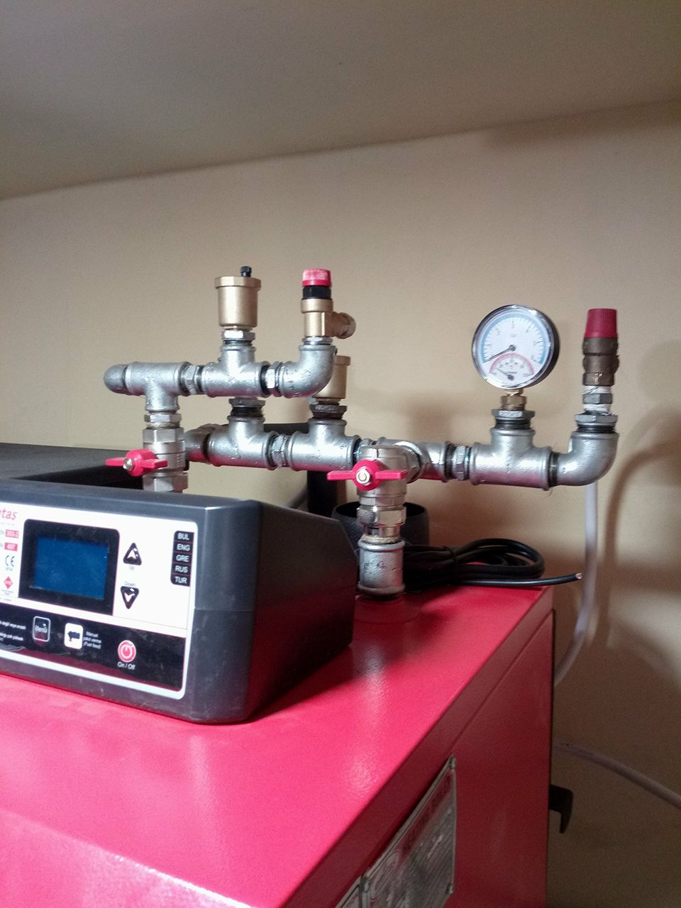

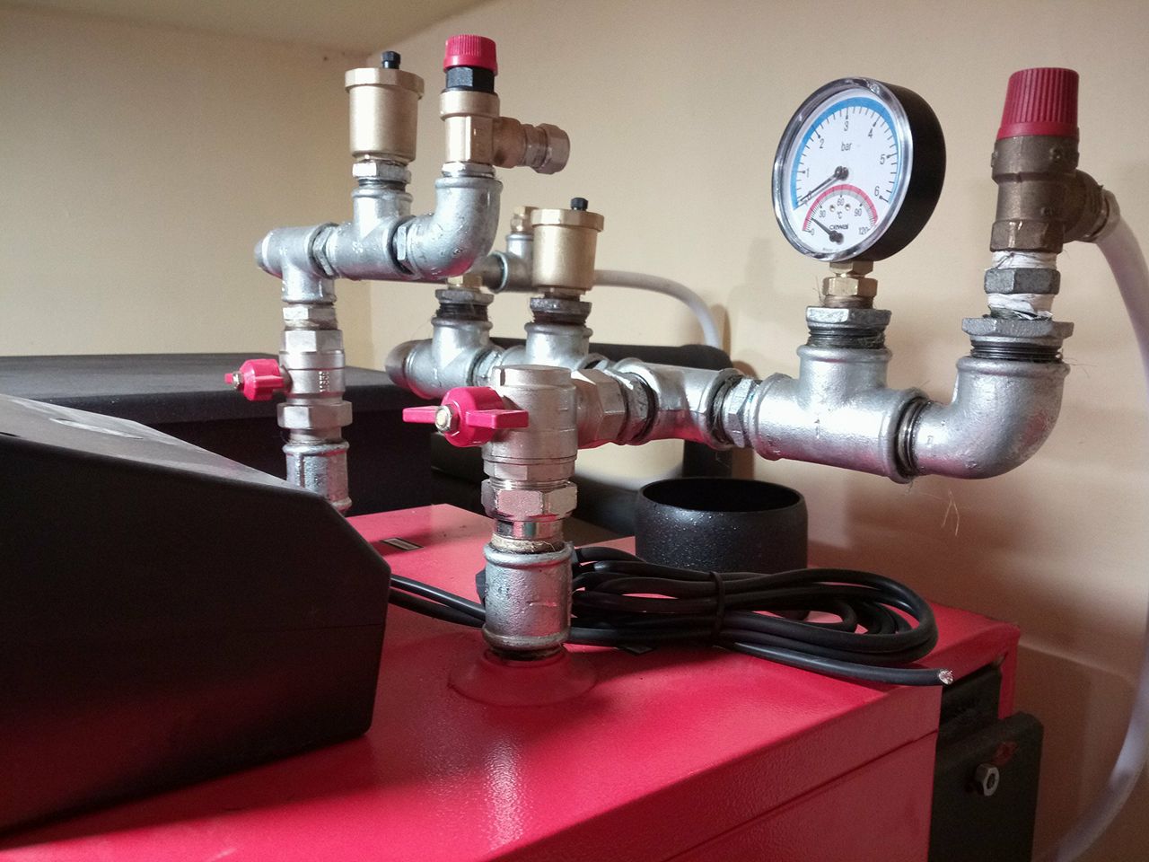

Котела е всеяден, автоматичен - 35 Кв. Има два изхода за гореща вода - 1 и 3/4, както и три входа за студена 1, 3/4 и... другия го забравих колко е. Както и да е... Отделих бойлера на отделен кръг с отделна помпа, но контролера на котела не потдържа управление на две помпи. Имам диф. термостат, който ще използвам да командва помпата на бойлера, но това означава, че тя ще работи само когато работи и големия кръг, защото контролера ще потдържа горенето, но само за един кръг. Т. Е. кажете как да управлявам и двата кръга - едновременно и умно? Водната риза е обща за всички входове и изходи, но няма ли да си пречат някак двете помпи? Явно ще трябва да си купя Натурелка... Моля помагайте!
Толкова входове и изходи да не би да има защитна серпентина що не го снимаш да го видим този нов котел.
zaksofon - специалист
Да, разбира се! Все още не е напълно завършена системата, но ето утре да се надяваме, ще приключим. Котела е Емташ EKY/S30, четирихидов, всеяден, 35 Kw.
