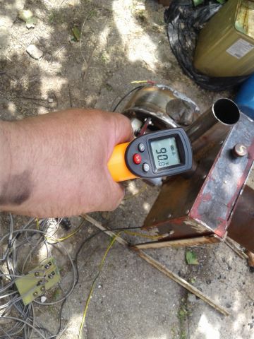

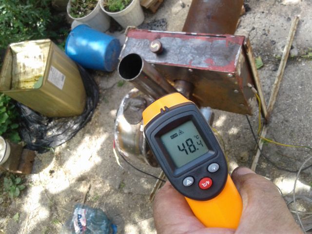

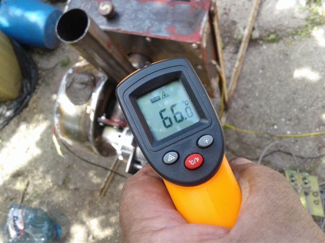

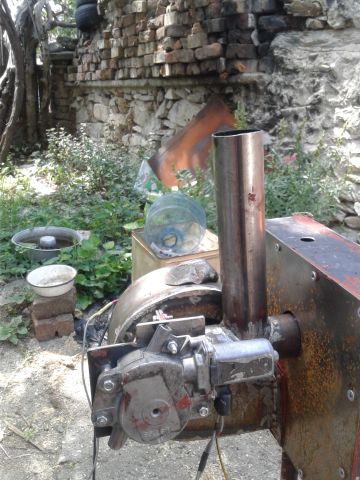

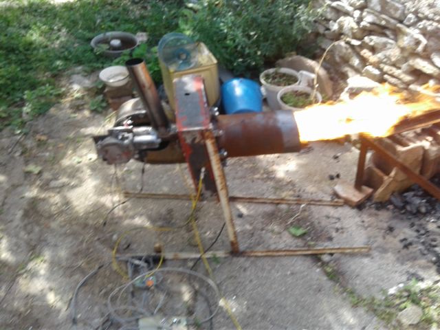

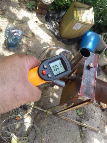

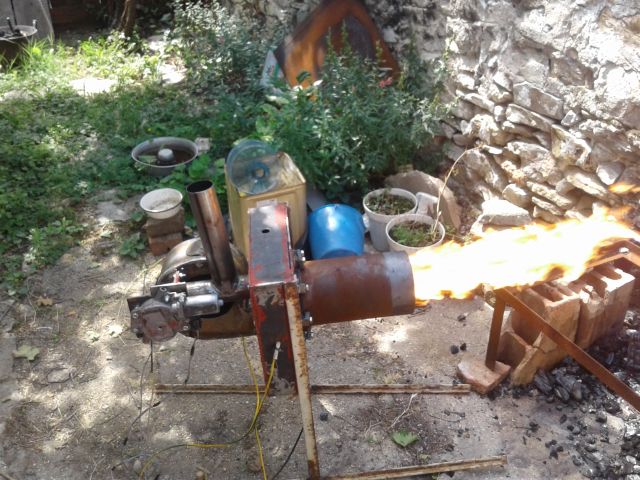

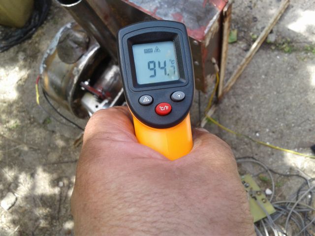

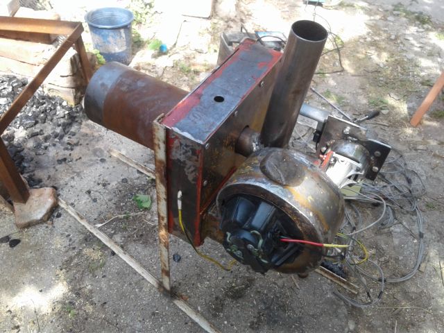

Здравейте на всички .Аз съм нов в този форум и до сега само четях и черпех информация(за която съм много благодарен).Дойде момента в който вече мога да споделя какво съм сътворил.Далеч съм от мисълта да се сравнявам с някои колеги от форума чиито творения са направо като излезли от завод и то не китайски . Основната идея е да си направя парно на една стара къща.Реших да започна със горелката на пелети ,защото ако не се получат нещата просто няма смисъл да продължавам с направата на котел,инсталация и т.н.Преди няколко дни завърших изработката на горелката и направих пробно палене но никак не ми хареса (връщаше дим през захранващата тръба)Днес направих втора проба и смятам че нещата се получават доста добре.Имах пак проблем свръщането на дим и горещи газове през захранващата тръба но пробих няколко отвора на шнековата тръба и мисля че проблема вече е решен.Сега ще се опитам да кача няколко снимки и клипчета направени с телефона и ще се радвам да чуя мнения и препоръки Благодаря предварително.
Когато сложиш бункер и котел куплиран с димоход с необходимата тяга нещата ще си дойдат на място.
Ще се опитам да кача няколко линка но не съм сигурен какво точно ще се получи.

Готово.А сега още няколко снимки.
Благодаря за бързото включване.Това което казвате също го имам в предвид.

И аз мисля следващия ми проект да е такава горелка само че със подвижна скара за самопочистване. За да може да гори всичко. :-D
