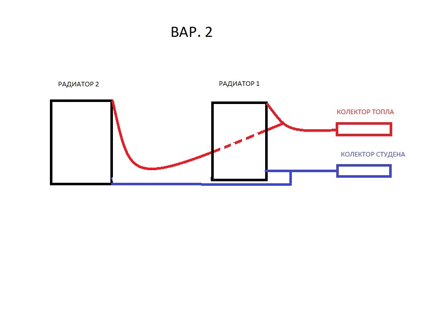

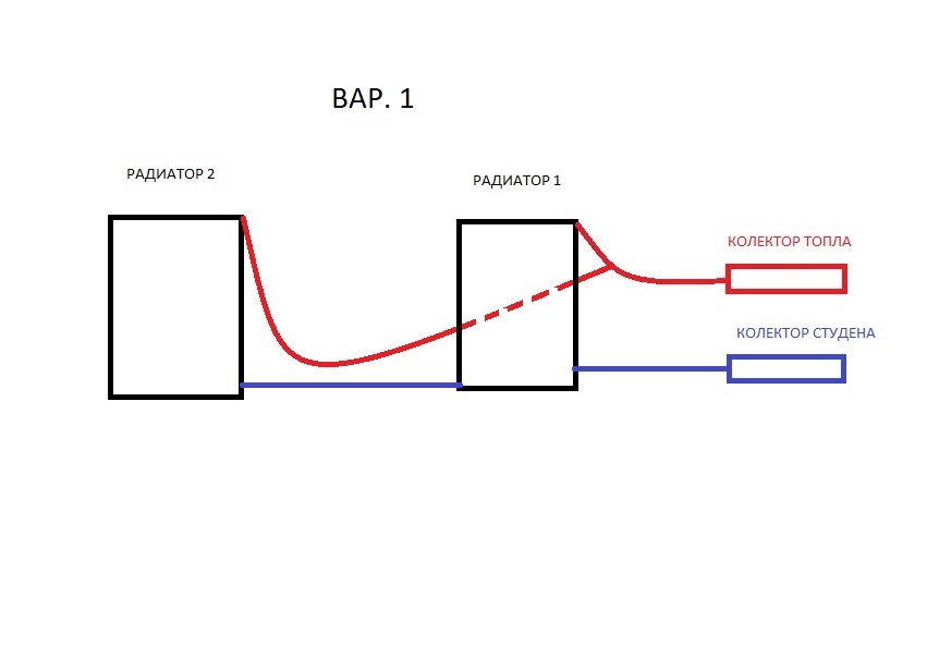

Знам, че има много такива теми но при мен има една малка особеност която искам да бъда сигурен, че ще работи. Искам да свържа последнователно два радиатора . Прикачил съм снимки на двата варианта които мисля че са най удачни. Вариант 1 е този който искам да използвам защото реално студената тръба е много близо до колектора и няма да мога да вмъкна тройник, но не знам дали няма да е проблем, че изходящата вода от втория радиатор влиза направо в първия а не в тръбата на изхода..

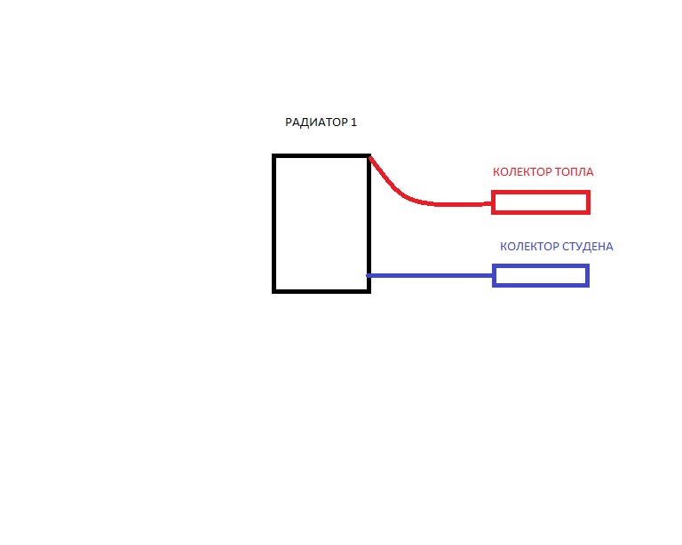

Това е само първия радиатор
РАДИАТОР 1.jpg (22.09 KиБ) Видяна 2943 пъти
Вариант 1
РАДИАТОР ВАРИАНТ 1.jpg (34.39 KиБ) Видяна 2943 пъти
Вариант 2
РАДИАТОР ВАРИАНТ 2.jpg (35.21 KиБ) Видяна 2943 пъти

нед юни 28, 2020 4:38 pmdaweda написа:
Искам да ти кажа, че и при двата ти варианта, нямаш последователно свързани радиатори. Те са свързани паралелно. Само дето при първия, за трйник си използвал изводите на радиатора. При паралелно свъзване на радиатори се появяват проблеми с балансирането, така че трябва да предвидиш кранове за уравновесяване на двата клона.

Ще сложа кранове разбирасе, но ще има ли проблем при вариант 1 (при него топлата е свързана паралелно, а студената последователно)? Радиаторите са малки по 5 глидера са.
Вече ти се каза, че е паралелно.

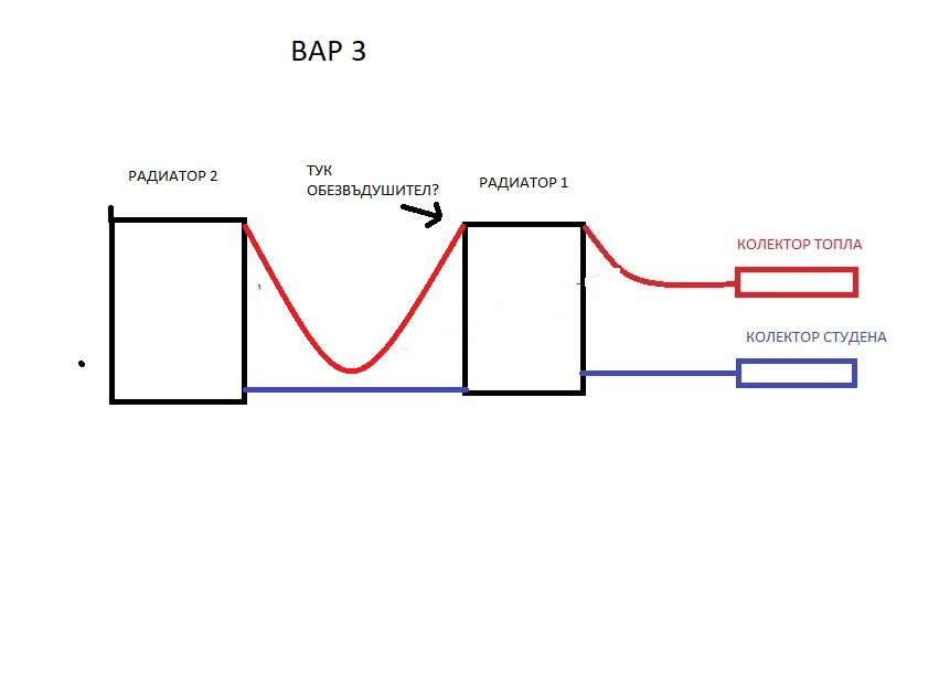

Още по удачно е да свържеш и топлата тръба, както си нарисувал студената, като връщащата я теглиш от долу в ляво на вторият. Така няма нужда ни от тройници, ни от кранове. Ще работи като един по голям радиатор.
Друг е въпроса ако искаш отделна регулация.

Така ли? Необходим ли е обезвъздушител за първия радиатор?
сн 3
РАДИАТОР ВАРИАНТ 3.jpg (37.65 KиБ) Видяна 2908 пъти

Какъв е проблема? Претоварвам сървърите ли? Задължително ли е всеки потребител да има само по ЕДНА тема в даден раздел? Мисля, че ако има някой друг с такъв проблем (бойлера и лирата от другата тема) би го намерил по лесно в google, отколкото ако е като коментар към тази... Относно свързването на радиаторите от тази тема, споменах, че разстояните от първия радиатор и колектора е малко и съответно не много удобно да се сложи тройник който да събира студената вода от двата радиатора. Ако свържа радиаторите както е на ВАРИАНТ 2 ще има ли някакъв проблем?
