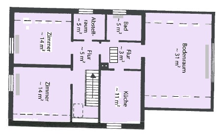

Наскоро си купих къща на 1,5 етажа и ми предстои ремон (основен вътрешен)
В момента къщата се отоплява с котел на нафта но незнам колко точно е мощен 🤔 иначе е към 2м висок и около 60х60см плус горелка която стърчи!
Понеже ще сменям ел.инсталация ВиК и дограма искам да си предвидя и положа кабели и тъби за подобрение на системата!

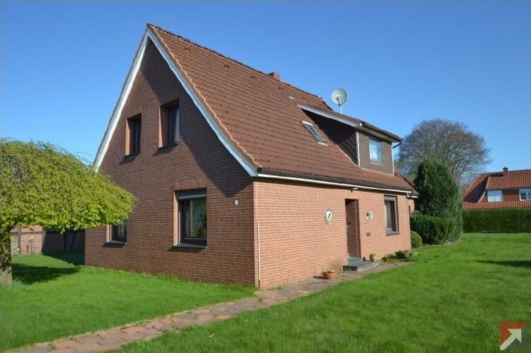

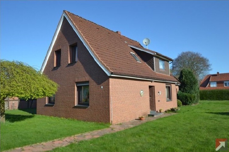

4B3D21CA-5689-46EC-8A8F-2585395F9D19.jpeg Това е къщата
Втори етаж

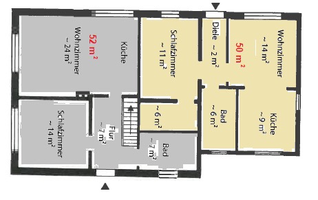

Първи етаж

Сега видях плана, 1 етаж разделен на 2, като от едната половина се качваш горе... т.е. лилавото е твое а другата половина на друг ?? И това е важно, всичко трябва да се съгласува с него... педполагам..

Там ще живея аз а на първия правя 2 малки апартамента за баща ми и за дъщеря ми!
