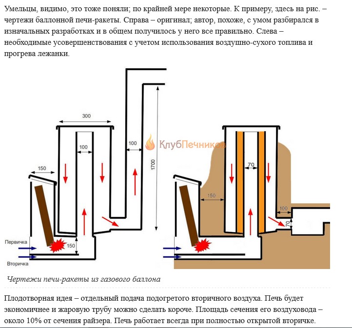

Здравейте ,днес на едно /силно казано барче / навън с две маси и на студа случайно се заговорих с един възрастен човек . Човека е на 72...и нагоре ,с патерици и протеза на единия крак . От дума на дума -той сподели че тази година е купил брикети,които не горят и е чул за някакви бездимни печки .Каза също ,че имал 5 чувала брикети от миналата година ,които скоро свършили и горели добре /топлел само една бечова стая / и от няколко дена с новите ,които биле на вид кафяви ,сподели ,че се вижда в чудо и не горят .Чул е за рекламите от някъде за ,както той казва /бездимни печки / -та се разприказвахме .Дори си поръчал да му търсят балон от въздух от жп вагон . Искам да му помогна на човека -поне с чертеж или идея ,каза също ,че не е проблем да гори и само дърва . Много добре мислещ старец е и на вс отгоре е вежлив и културен ...но сам и инвалид предполагам с мижава пенсия . ИСКАМ ДА МУ ПОМОГНА ! но нямам опит с тези ракетни печки ,търсих и свалях разни чертежи от руски сайтове ,които съм разпечатал на хартаия и утре ще му ги дам ,Молбата ми е, ако някой е правил такава ,да сподели тънките моменти -или поне с какво да не се сбърка . На мен лично ,такава печка не ми е необходима ...искам да помогна

Благодаря за подкрепата ,но нека разнищим един примерен чертеж на руснаците! Идеята и начина е ясен ,но как става почистването ,къде отива пепелта Къде се прави скара ,как се пали горивото ....печката не е сложна за реализация и бих я направил и подарил на човека ,но инюма и няколко неизвестни в случая

Където е отворът за първичен и вторичен въздух, правиш вратичка с клапички. От там се чисти.
Черната линия, която разделя първичния и вторичният въздух и върху която лежи дръвцето, е скарата.

Благодаря Ти ,но в самия балон ,през който минават димните газове ,също трябва да има отвор за за почистване

Е, не е ли ясно?
Там, където е последната стрелка надолу, също правиш ревизия.
Самоделна горелка си направил, пък една совалка ли ща уплаши?

с горелката нямам грижи ,но нали се сещаш,че тя си е за мен -а тази печка ,ще трябва да тръгне от раз
