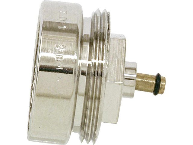

Като за начало се оказа, че моите термо вентили са Herz M28x1,5mm, съответно термо главите на HM IP се предлагат само със захват M30x1,5mm и няма как да бъдат монтирани на моите вентили без адаптeри. Ако и вашите термо вентили са такива и искате Homematic IP, не се пробвайте да търсите евтин преходник понеже няма - проверено... и по чужбина струват толкова :|. Звънях и на Herz, предложиха ми едни на 6.30лв., които обаче в последствие се оказа, че не стават за вентил M28x1,5mm, а точно обратното. Направо си поръчайте от сайта на smartlife.bg комплект с главата, ако не искате да сменяте вентили или пък си сменете вентилите с M30x1,5mm. Като цена сигурно ще дойде едно и също, понеже адаптера/преходника струва 17,20лв. :shock: . С адаптера/преходника става бързо и лесно. Ще избегнете спиране и източване на водата в радиатора, евентуално разходи за майстор, ако смятате, че няма да можете да се справите сами.

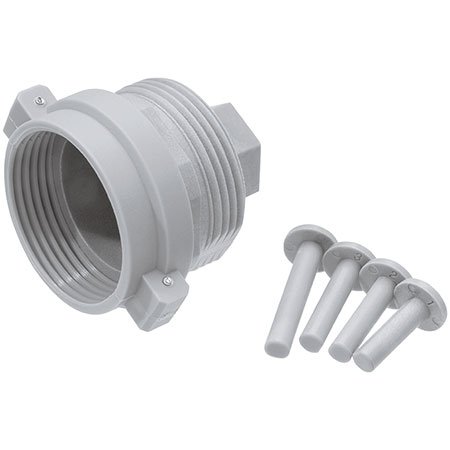

Разполагат с два модела адаптeри/преходници M28x1,5mm към M30x1,5mm, пластмасов и метален. Пластмасовият има различни щифтчета за различните марки вентили. Металният пасва идеално стои много прибрано и въобще не си личи. При металният, за да уплътни добре щифта към термо вентила, в адаптера се слага 1стотинка, по препоръка на Smartlife.bg. За да може главата да управлява вентила адекватно след адаптиране.

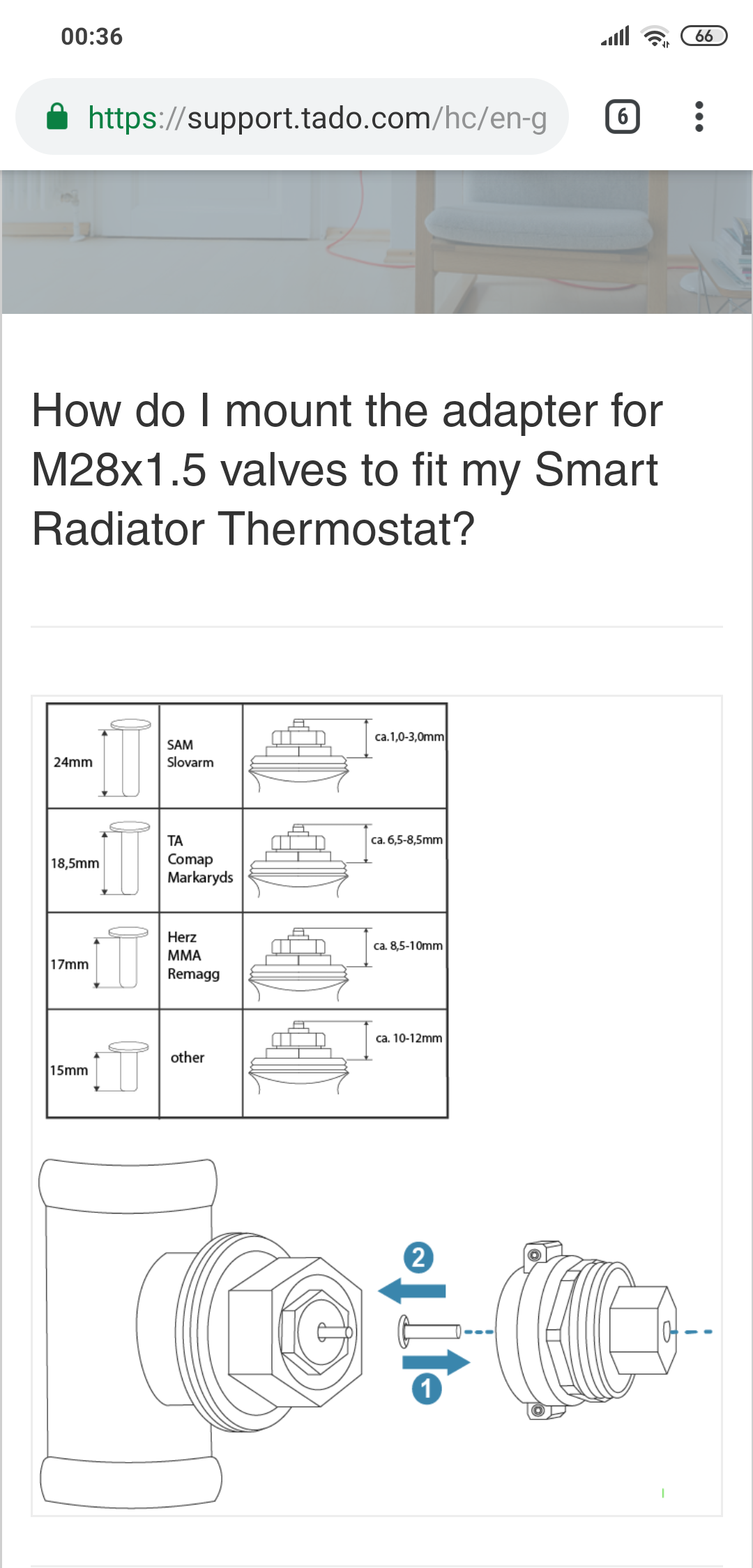

Ето тук е показано кои щифт за кои тип вентил се използва, когато се използва пластмасовият адаптер, случайно попаднах на снимката в интернет докато си търсих "евтини" адаптери.
Eqiva 76030
Пластмасов адаптер.jpeg (16.58 KиБ) Видяна 7372 пъти

Метален адаптер.jpeg (38.34 KиБ) Видяна 7372 пъти

Относно адаптерите - прикачвам файл на адаптер за 3D принтер, който има възможност, но от ABS или по-добра пластмаса, да не се размекне :)
Моите ги направи един стругар по мой четреж срещу скромна почерпка.

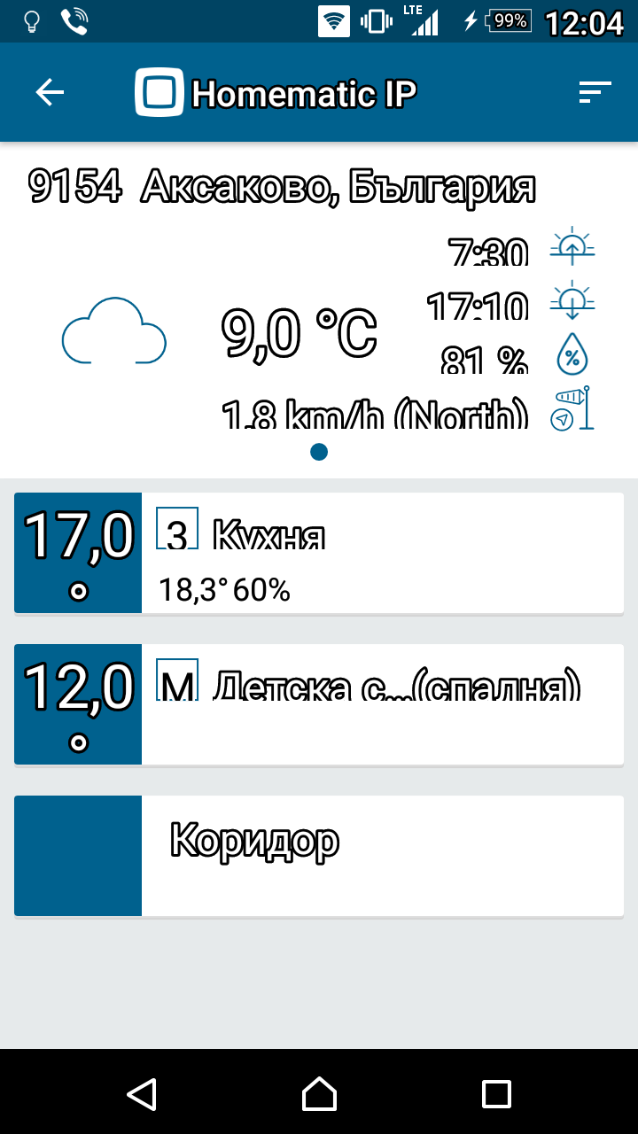

ср яну 23, 2019 11:53 amТрифон П.Трифонов написа:
Текста така изрязан ли изглежда и в приложението (или там от където е взет screenshot-a) ?
ср яну 23, 2019 1:31 pmVirtex написа:
Да. Надявам се по късно да го оправят.
Не би трябвало, при мен не реже така. Не е проблем в приложението според мен.
Сега погледнах– на morfei1 няма така изрязано. Нещо от моя телефон ще да е, версията на Андроида ли???
