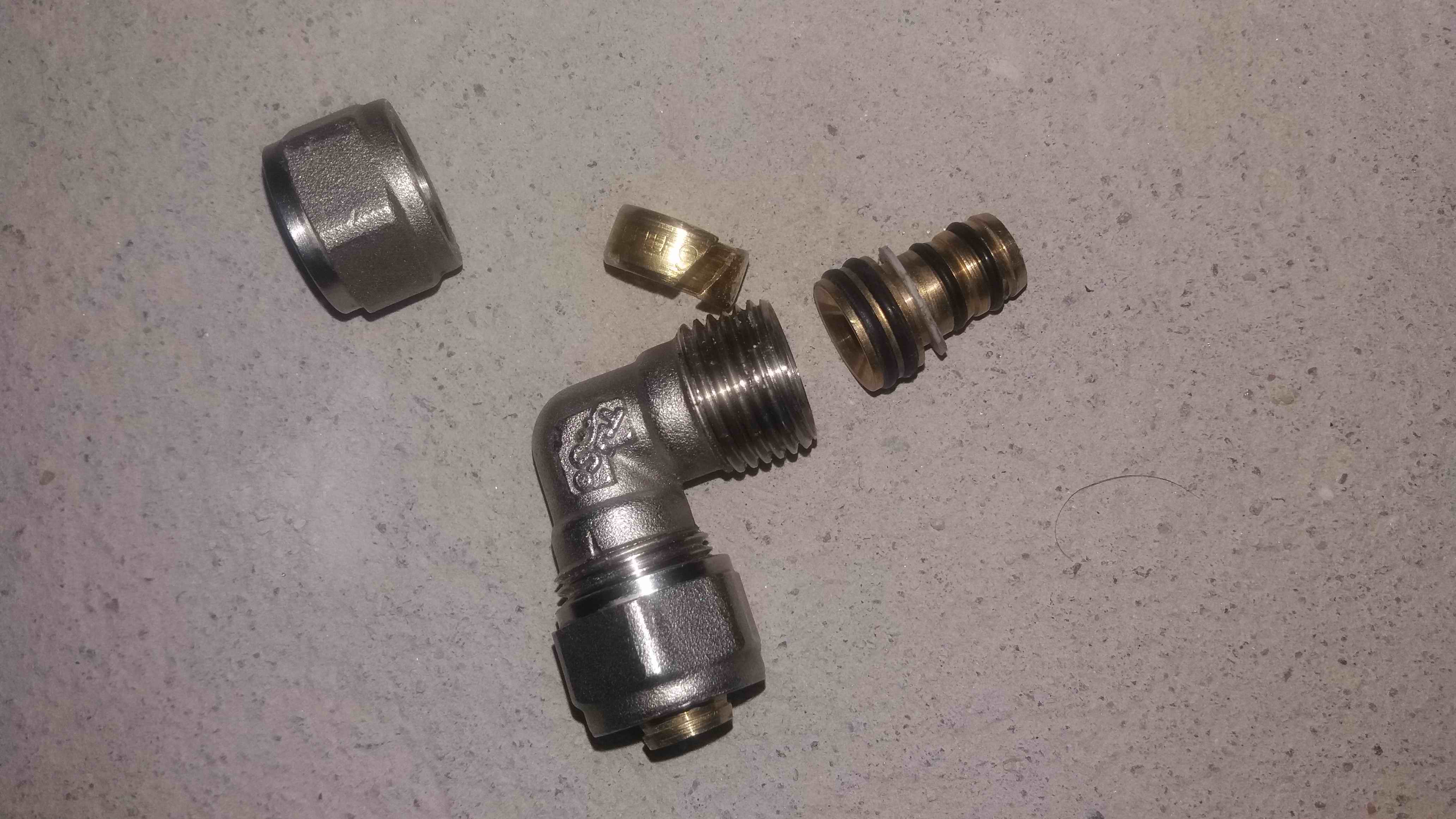

Да вметна извън темата, че досега ползвах THS-фитинги.
Това коляно съм го ползвал десетократно. Повече от десетократно.
След монтажа му, съм тествал херметичността на системата, в която е монтирано. Тествал съм с налягане от атмосферен въздух 5.5. атм. Без никакви забележки. Налягането след 24 часова проба не е спадало. Никак според манометъра ми. И бих ползвал THS-Фитинги и занапред; ако не съществуваше преобладаващото мнение, че фитинфите трябва да са маркови.

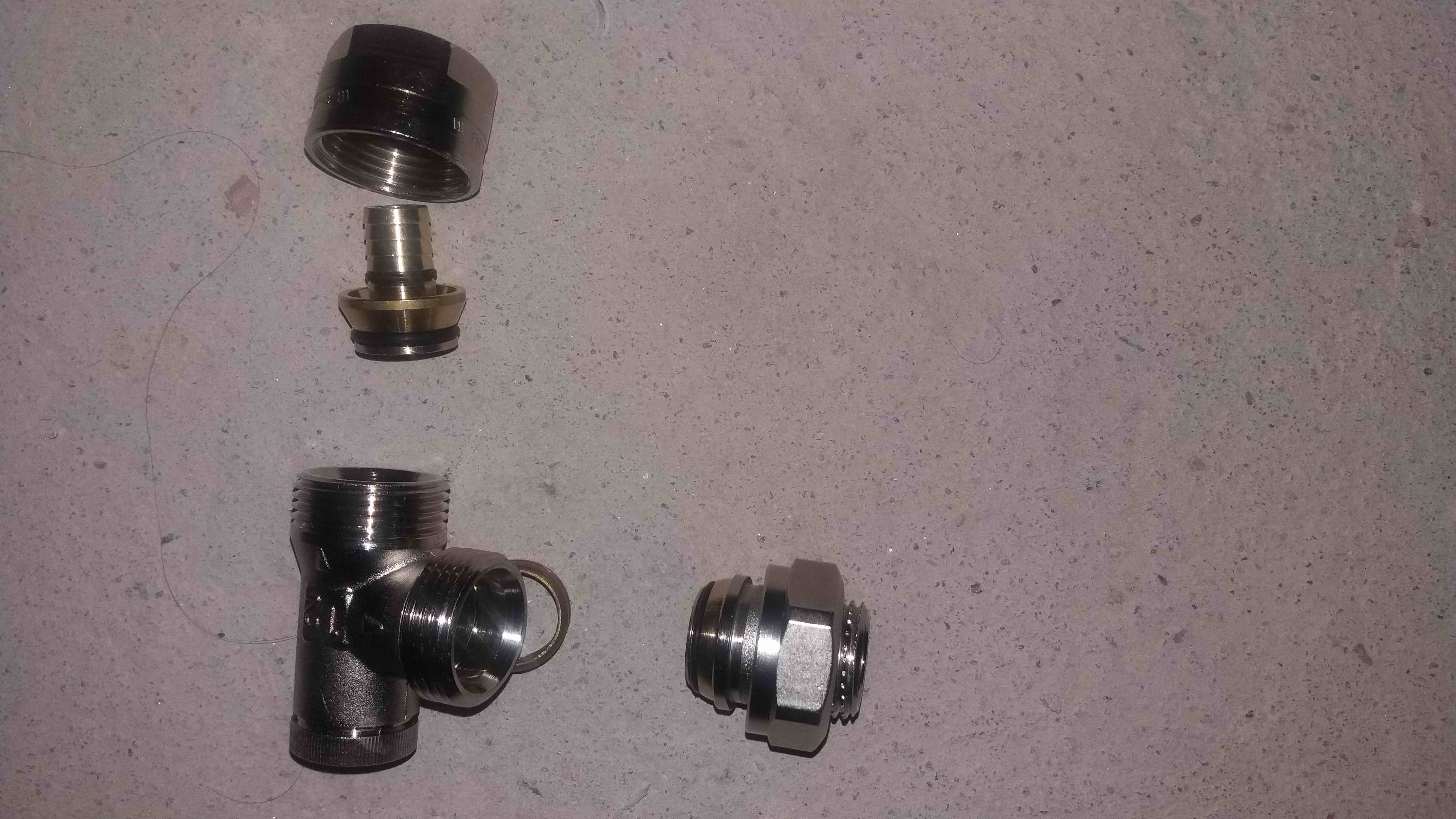

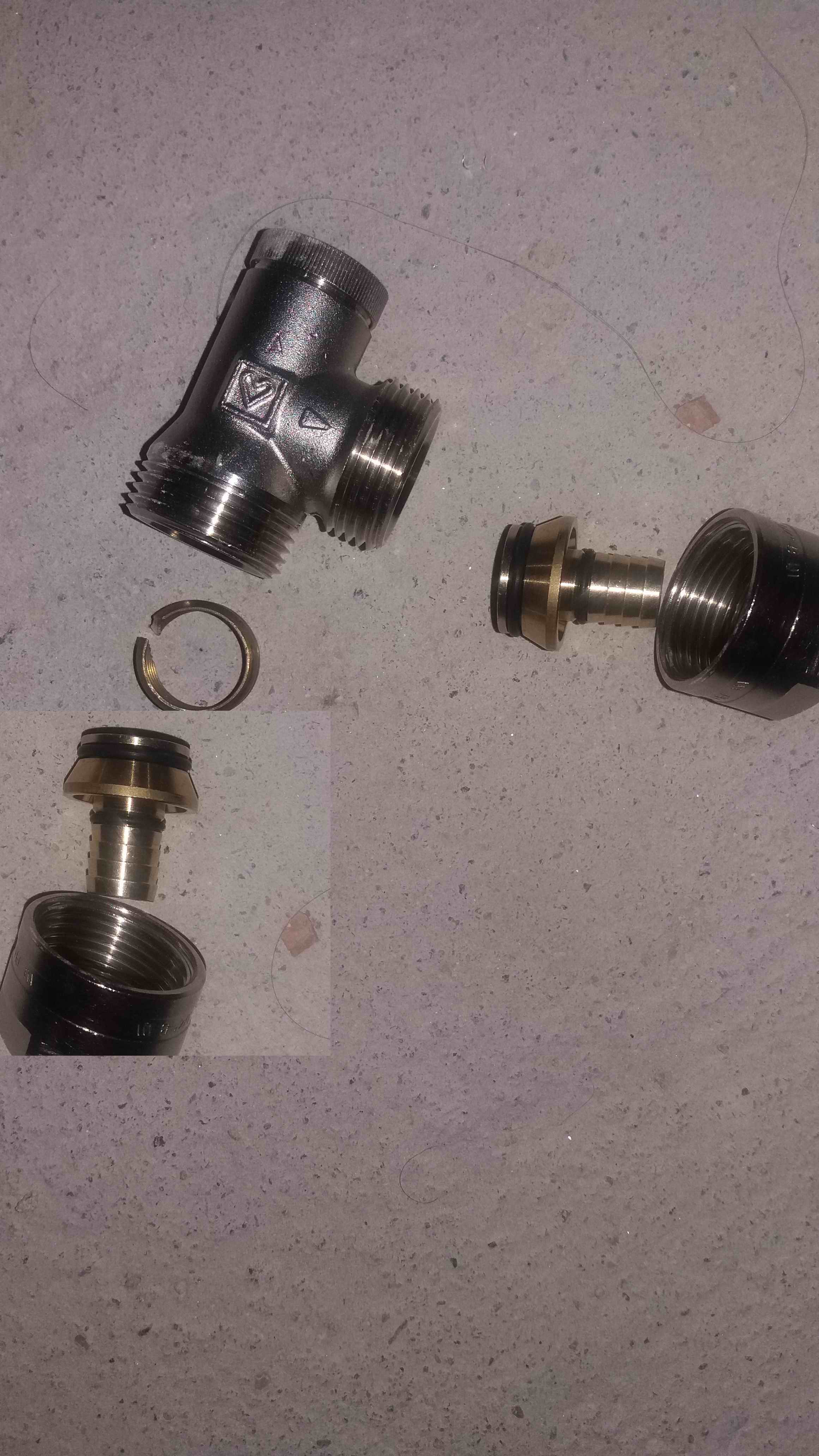

Имам този секретен кран:

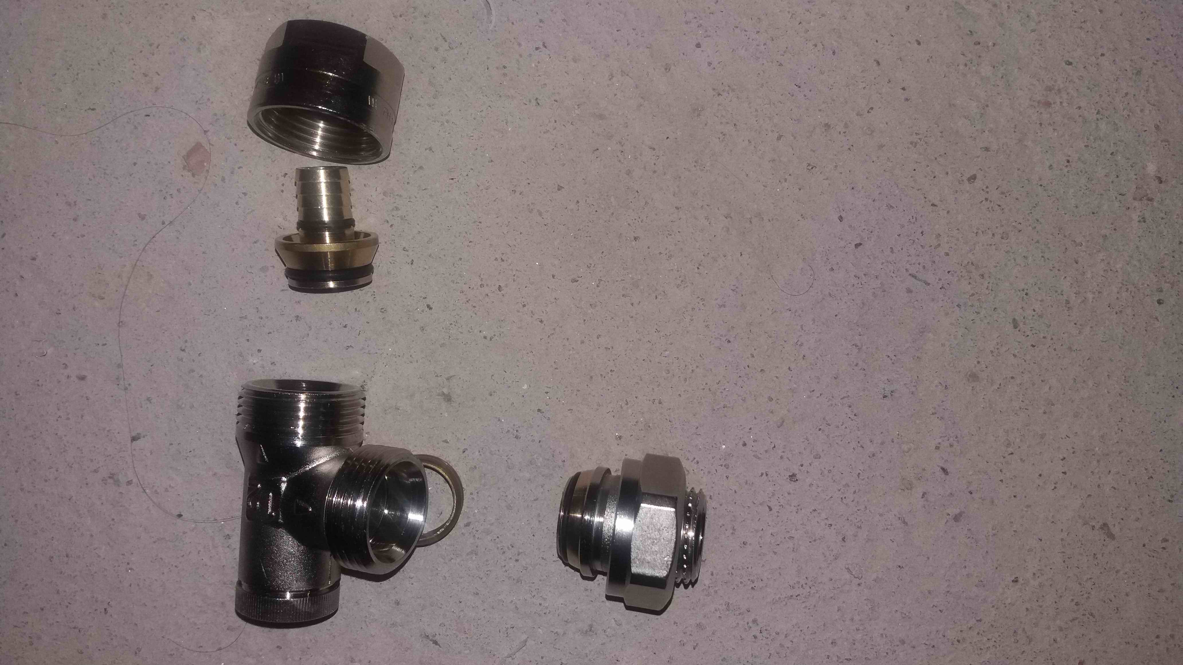

Искам да го ползвам не като кран, а като коляно. Искам да махна холендровата 1/2" част. И на нейно място да сложа свръзка за тръба АлПекс ф16.
Ето така
Мислите ли че това е технически възможно? Дали свръзката за тръба АлПекс би стопроцентово паснала на мястото, определено за холендъра към лирата?
Нещо повече: Искам да обърна секретния кран така, че посоката на флуида да не е от стандарната АлПекс-свръзка към стандартния холендър, а ОБРАТНО - от НОВАТА (нестандартна) АлПекс свръзка към стандартната АлПекс свръзка.
