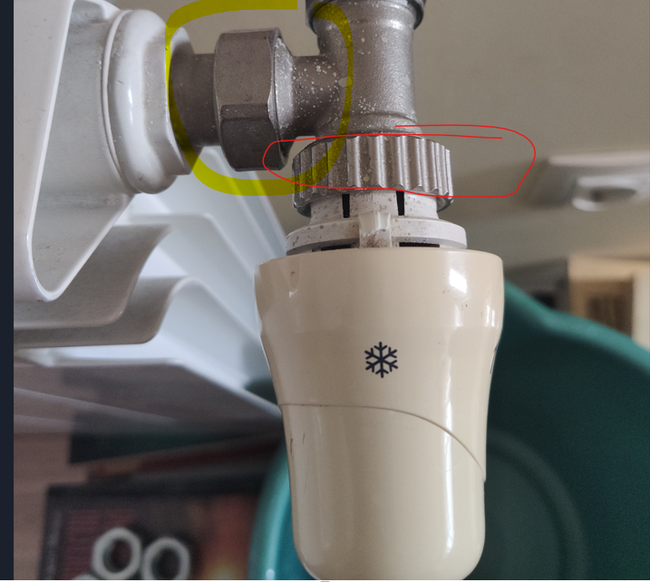

вчера май са пускали абонатната станция във входа за парното и от 1ния радиатор тече вода горе до самата врътка за регулиране на самото парно.
Предполагам, че някое уплътнение е сдало багажа (надявам се поне да е това) Някой може ли да даде малко акъл точно кое се развива от снимката - в жълто или ограденото в червено ?
Може въпросът да се струва мега профански, но не съм се занимавал до сега и преди да пипам каквото и да е искам да съм сигурен, че е на правилното място. Мерси.

С червеното сваляш главата без да потече, т.е. сменяш главата.
С жълтото откачваш радатора. Пробвай да донатегнеш холендера, в жълто.
От кое точно тече?
Ако е от ограденото в червено, то е изпуснало от щока на вентила.
Наколко натискания и дано спре! Иначе смяна.
