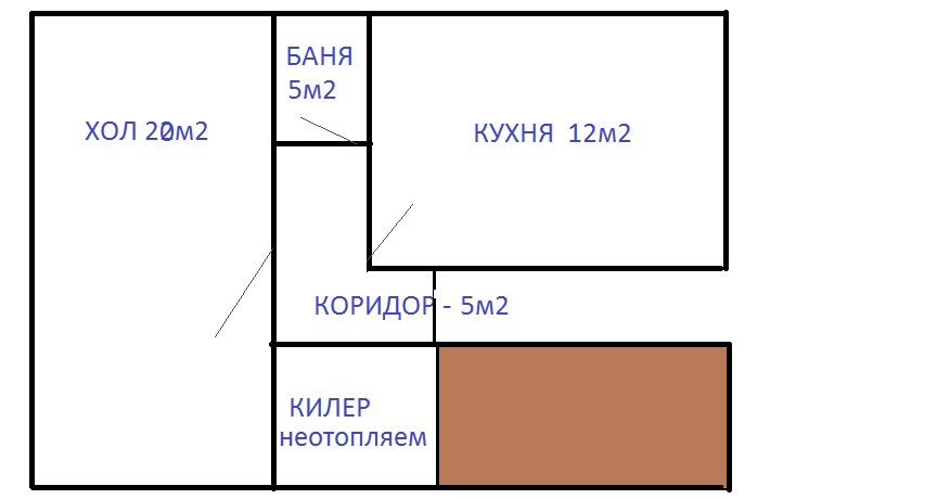

Предстои ми изграждане на локално парно и свързване към втората серпентина на бойлера който се намира в банята в сутерена.
Селска къща на два етажа несанирана (засега), по около 40м2 на етаж с горе долу такова разположение и на двата етажа:
Проект парно.jpg (41.55 KиБ) Видяна 4832 пъти
Мислех да сложа камина в кухнята - имам една подарена Прити, но реших да мина на пелети -
по-малко хамалогия за възрастните родители.
Дали да сложа сложа комбиниран котел - на дърва и пелети в пристройка долепена към кухнята
или да е камина в хола?
Искам да е лесно за обслужване, да е чисто и най-вече топло.
Комбинираните котли започват от 25КВ - май е доста за отопление на предимно сутерена?
Моля, дайте съвет, че нещо съвсем се омотах с този проект. :)))

JohnSmith написа:
С камина няма да ти е чисто. Чували, прахоляк, чистене на кюнци...
JohnSmith - специалист
Именно затова ми се щеше да е котел и то комбиниран, но няма да мога да го използвам пълноценно.
Имам останали доста дърва, мога да ги ползвам за първоначален старт, ще икономисам и от пелети...
Ако взема котел 25КВ и го сложа в пристройката какво мога да очаквам като разход, има ли смисъл?

Комбинираните котли едно че са големи, но и искат човешка намеса малко или много, а това може да затрудни старите. Аз препоръчвам пелетна каминка
С камината ще е трудно да се поддържа хигиената, доколкото разбирам?
Кухнята е малка - ще я претопля, ако сложа камина там.
Ако е в хола, ще е по-добре, но... пак са едни изкачвания и слизания по стълби...
Има ли пелетни котли, които да са подходящи, да ги сложа в лятната кухня в пристройката, която е почти на кота "0",
където хамалогията ще е по-малко - хем ще отвръща въздуха, да не замръзват тръбите за водата в стените?
Какво, ако котелът е голям, до какво ще доведе това?
Лошо ли е, да се ползва с намалена мощност?
На мен ми е сложно, не знам къде е "средното решение"... :)))

Ще се обслужва предимно от майка ми, затова искам да е автоматизирано
и лесно.
Да има опция за настройки и наглеждане през интернет, за предпочитане е "Натурела",
понеже на бойлера и солара управлението е с нея и няма да й е непознато.
Там ще бъда само в почивните дни.
Ако камината е добро решение, има такива на Прити, които май бяха с натурела.
Чакам съвет, че наистина не знам кое ще е разумното решение в случая. :)))

Прити с Натурела? Това сигурно е чип тунинг :lol: . Единствената камина с Натурела контролер (поне засега) е Грейко, тъй като контролерът беше разработван съвместно от двете фирми едновременно с камината на Грейко. Да, лесно се работи с него, но ти като и направиш програмата, тя няма какво да пипа, освен да чисти пепел и да сипва пелети.
Имам притеснения за камина в хола - там ще е дюшеме, винаги е възможен теч и мазало...
В кухнята част от нея са плочки, върху тях може да се сложи камината, но тя пък ще топлоотдава силно и ще е мор вътре, ако трябва да се топлят и двата етажа.
Външната - лятната кухня е плоча, там и да се наводни не е проблем, но трябва да е котел,
там е излишно да се топли зимата толкова. :?
Ако взема примерно това:
Goldenfire
Или Bosh Bisolid
Или Burnit
има ли смисъл, какво мога да очаквам?
Или да си търся чисто пелетен котел за лятната кухня?
Или все пак камина в хола и майната му на страховете за течове, но пък хамалогиата ще е повече?
