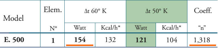

LazarGanev написа: - обикновено сметките се правят за -10°С до -15°С.В реално условие на минус 15 °С, по прогноза от петък до неделя, ще бъде ли вярно изчисление, ако ∆t се засече с изходяща температура след вентила на котела и температура на връщащата в котела, общо пресмятане за цялата инсталация?
След това резултатите се изчисляват по формулите от тази страница и данни на производителя.
http://www.klimatik.org/articles.php?article_id=131
заместваме с данните на производителя - 154 × (36 ÷ 60)^1.318 = 78.55W,
към ∆t подходяща за термопомпа - вх. t 40°С, из. t 36°С и отопл. 21°С.
След заместване се получава - 154 × (17 ÷ 60)^1.318 = 29.2W.
Резултатите са 78.55W- съществуващи, към 29.2W при t 40° на водата. Съотношението е 1 към 2,7.
В този случай значи ли, че съществуващ радиатор от 10 ребра, трябва да се направи на 27?

По-правилно за смятане на инсталацията е да изчакаш 2-3 часа да се темперират радиаторите и тръбите, да вземеш температурите изход/вход с напълно отворен терм. вентил и да имаш надеждни показания за дебита за единица време.
С 40/36° с 10 елемента умираме от студ. Това са 292 вата. С 27 елемента си на 788,4 вата. Да, според мен точно това значи 10-->27, Но при същия дебит като сега.
