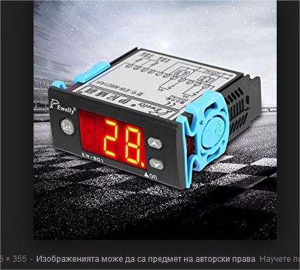

Как да свържа този термостат за управление на помпата на слънчев панел и как се настройва.Инструкцията е на китайски.

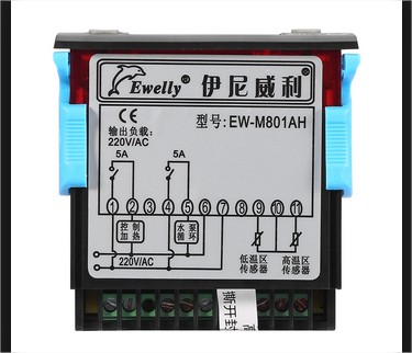

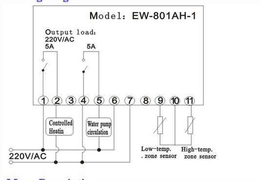

Някой може ли да разчете схемата.Помпата може ли да се върже на клемите и на кои или трябва през реле.
Antonii - майстор
На последната картинка си е написано.
Помпата е на клема 5 и може да е до 5А.
Ако е по-мощна, то тогава през реле или контактор.
filmatoplo - майстор
Това са независими контакти ,издържат товар 5 ампера ,напрежение там няма .
fox_vt - майстор
Подаваш фаза на 4 или 5 на другото вържеш единия край на помпата а другия към нула.
Цецо - специалист
На 6 и 7 също е показано подаване на захранване.
fox_vt - майстор
Там е захранването на устройството. От там можеш да си вземеш фазата и нулата.
plamen6703 - майстор
съб юли 07, 2018 7:33 pmЦецо написа:
Всичко е показано, но на теб ти трябва не схема, а някой, който знае какво прави да ти свърши работа!
Такива устройства се продават, това и да го прецакаш друго ще купиш, но е опасно да не се самоубиеш като не знаеш какво правиш! :partyman:
