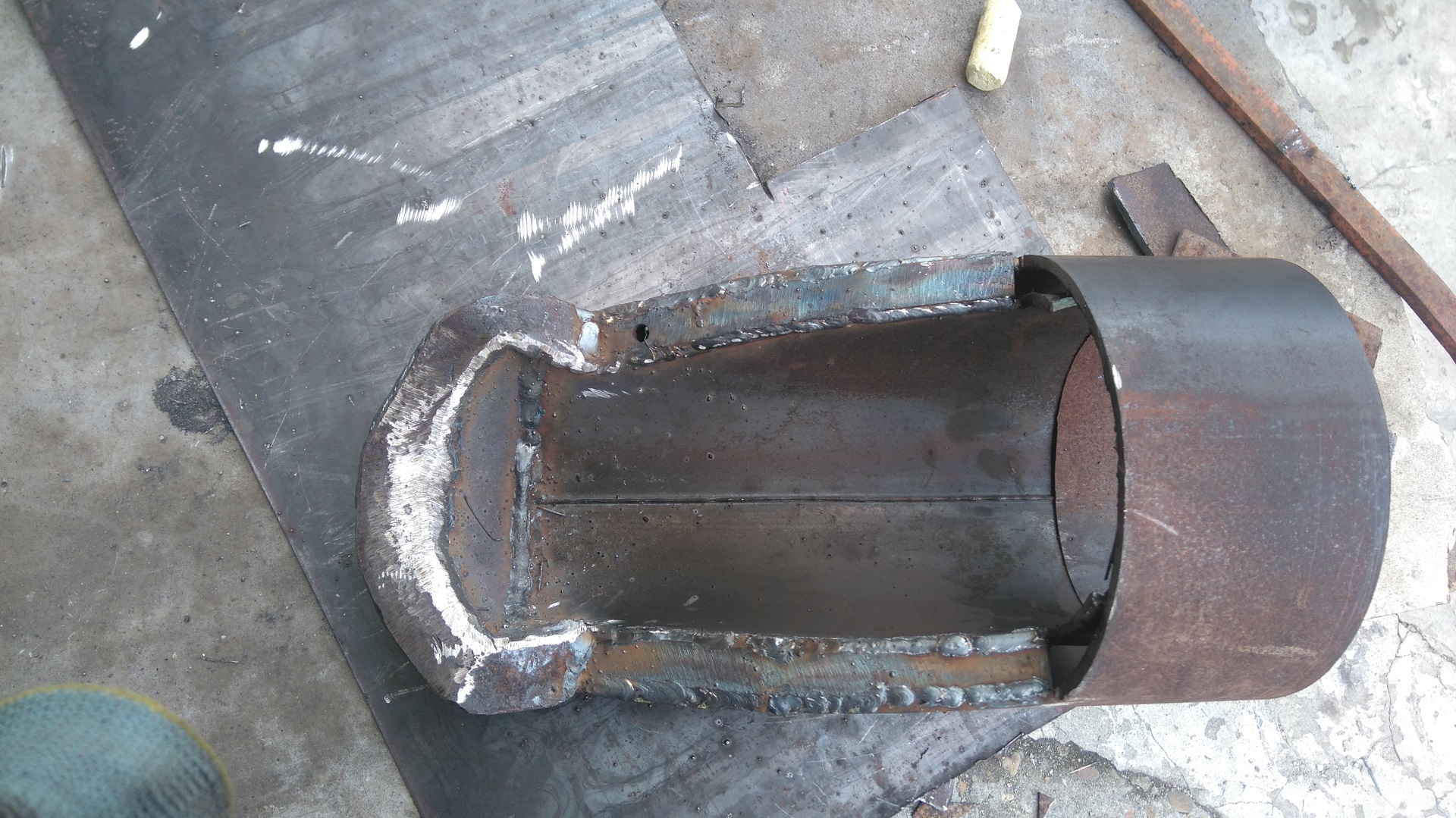

Аз я направих по тоя начин..Изработката на главата я направих от тръба Ф 200мм. 4мм дебела ,парчето беше 35 см дълго а за останалата част използвах всякакви други парчетий който имам в двора ето така се получава

 затова го подсилих като заварих две парчета спирала едно за друго и така стана доста  здраво,като целта ми е да троши едрите буци въглища

  (мисля че 1 1/4
 (мисля че 1 1/4  ) и лагер нов мисля че е от АУДИ 80 от предна главина,но така и така стоеше

   благодаря на всички който са си постнали тук снимки на горелките и който си споделят майсторлъка те са много и няма да ги изброявам,за да не забравя някой и да се почувства обиден  Интересува ме какво управление да сложа,дали натурела, или да търся за ретортна горелка?Какъв вентилатор да сложа?
