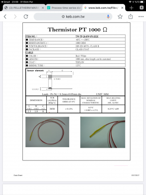

Външния сензор липсваше, но мисля че не е голям проблем. Препоръчват C6P , навярно е PT1000. Може да закупя от някой чужд сайт. За всеки случай ще поръча и KTY81/110.

PT 1000 e датчик на димните газове,има го и в българия,да китайски са,но са 3 пъти по евтини.КТУ81 е термосъпротивление,има го също ,за датчика за външна температура се слага в специална водонепронизаема кутийка.Извинявай,интернет модула на каква цена го предлагат,много ми е интересно.Предполагам ,че го купуват директно от поляците.То няма ,как да е друго.Но поляците също го предлагат на цена над 200 лв
tom777 - напреднал
Явно има различни PT1000. Аз имах предвид този :
