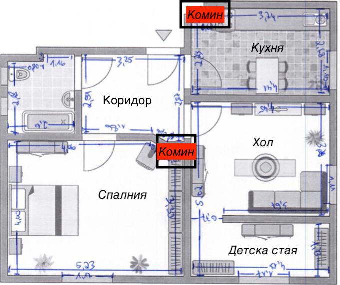

наскоро закупих апартамент в стра сграда и сега предстои пълното му реновиране. През апартаментът минават два комина, като отоплението някога е било чрез печки на дърва. Сградата няма външна изолация, както и не е предвидена такава в близко бъдеще. Ще се направи вътрешна такава. Това, което не зная е, как би било най-разумно да бъде отопляван апартаментът. Бюджета за съжаление не е много голям. Бих могъл да отделя около 3000 лева за някакъв вариант. Мислех си за камина(печка) на дърва или пелетна такава. Ще приложа и скица на апартаментът, като стената между кухнята и холът ще се отвори, така че ще бъде директна връзката между двете. 66 квадрата е целият апартамент, като основните части са спалнията, холът и малка детска стая. Бях се замислил за печка в коридорът, като се надявах да може при отворени врати да се затоплят и околните помощения или може би такава в самият хол. Вариантът с водна риза? Но за там едва ли бих имал място за разширителен съд, пък и може би ще е далеч от бюджетът, който бих могъл да отделя.Дали би могла такава печка да се върже директно към отопляващите тела (радиатори). Моля, погледнете скицата на апартамента и бих се радвал на всякакви препоръки, как би било най-практично. Много ви благодаря
WhatsApp Image 2019-10-31 at 12.38.10.jpg (58.59 KиБ) Видяна 2020 пъти

Ами аз виждам 10кВт пелетбна камина в коридора с 2 трасета по 2 радиатора. Едното трасе по стената между хола и спалнята, което да захранва разиатори под прозорците в спалня и детска, а другото трасе по стената между хола и кухнята, съответно захранващо радиатори под прозорците в кухня и хол. Отделна линия за бойлера. Това е оптималния вариант, трудничко обаче ще влезеш в тоя бюджет :)
Благодаря за съвета. Такъв тип отопление задължително ли изисква разширителен съд или е възможно да се свърже директно към радиаторите, без да минава през някакъв буфер?
torbalan - Дървен философ
Може да минеш без буфер. Автоматиката ще пали/гаси горелката по-често. Има запалка, чиито ресурс ще бъде изчерпан по-бързо.
Разширителен съд - да, трябва си.
Разбирам. Може би и това би било проблем в нашият случай, че няма да имаме място за въпросния разшири решен съд, ако си го представям правилно де.
Без разширителен съд не трябва. Те са малки....

Камината има вграден разширителен съд и помпа

На кой етаж е апартамента ? Има ли мазе и комин в мазето ?
Щом има - значи няма нужда от втори.
npace - специалист
Обикновена камина в хола най-добре. Разширителния съд и другите такъми може в един шкаф в спалнята да идат.
В кухнята може да сложиш преправено вътрешно тяло от климатик вместо обикновени радиатори и да не я топлиш постоянно.
