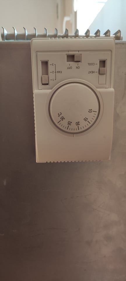

Системата е готова петък палим за проба камина Команд ПК22 с 5 конвектора Клима 2000 060 модел.Тук ми идва въпроса дали ще мога да регулирам температурата от самите конвектори без термоглави и стаен термостат?
Това представляват конвекторите.

Системата е готова петък палим за проба камина Команд ПК22 с 5 конвектора Клима 2000 060 модел.Тук ми идва въпроса дали ще мога да регулирам температурата от самите конвектори без термоглави и стаен термостат?70174713_385688275663018_6888788803008331776_n.jpg
Термостатите управляват ли задвижки? Дай снимка и на колекторите.
шоп - майстор
Конвектора си е с управление...антично но го има.

Демек нищо друго няма да ми трябва и ще мога да контролирам някакви температури с наличното?Навсякъде ще бъде отворено така,че не гоня различни температури в стаите.

Вече повече от две седмици паля камината,конвектори съм ги сложил на 25.Топлят и като достигнат зададената температура спират,когато работи парното всичко е точно.Но като го спра и трябва да обикалям всички стай да спирам конвекторите от копчето.И при всяко палене тряба ръчно да мина да ги пусна и след това да спирам.Какво трябва да се сложи да спират сами под определена температура?Гледах електронниите управления за Клима 2000 но незнам дали са най удачен вариант.
Удачен са, те освен клапана, управляват и скоростта на вентилатора. Може да разгледаш и такива с Wifi (аз съм с тях и съм доволен):
https://www.aliexpress.com/item/4000278 ... LGONg&mp=1
Сега видях, че си писал да спират сами под определена температура. T.e. ще ти трябва друг тип термостат, който следи за температурата на топлоносителя.
Този термостат на Клима 2000 има такъв датчик:
http://www.silpbg.com/images/uploads/20 ... l_V1.1.pdf
Има вариант направи си сам - едно термореле ( https://www.olx.bg/ad/termoregulator-za ... 7Ma8d.html ), което да следи темп. на топлоносителя. Когато намалее - да спира напрежението към конвекторите (ще е лесно, ако конвекторите са на един токов кръг)
