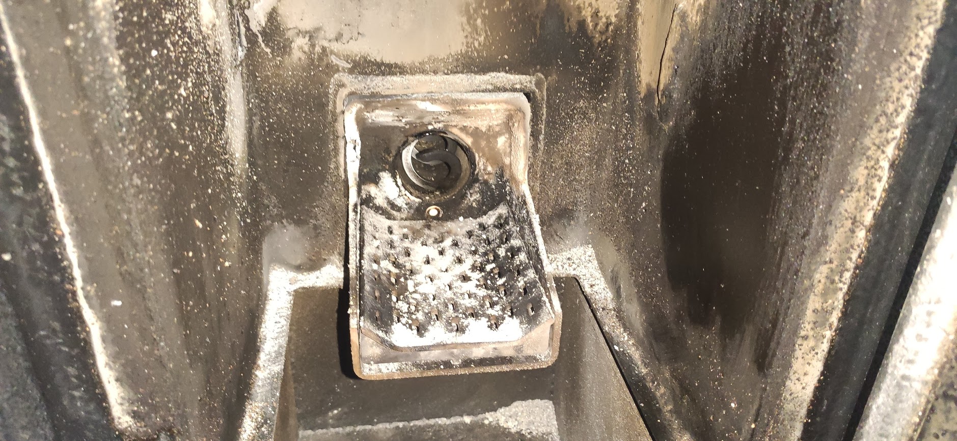

На снимката се вижда,че има конденз и това е когато камината не работи.Каква е причината?Трипътен вентил нямам но конденз в комина и камината няма когато работи.

Помещението.
При мен е същата работа, през лятото. Котелното ми е наполовина вкопано в земята. Котела е на същата картинка, както при теб.

Аз съм в блок а камината е на остъклена тераса.
preslav - майстор
чет ное 21, 2019 5:22 pmusani написа:
Същата манджа - топлият и влажен въздух влиза в камерата, която е изстинала нощес, сещаш се за ефекта на ледената бира лятос.
Колко да е топъл въздуха и колко да е изстинала камината?
За мен температурите се изравняват.
Това е камина и дори навън нямаме минусови темератури за да я охлаждат през комина.

Чилякът не е споменал от къде е, но в София гледам, че денонощният ход на температурите е над 10 градуса, при мен в момента комините си теглят щото е много вятър, ама и иначе си има въздушен поток, Дю Пойнт ли му се викаше, точка на росата ли, но в сегашния сезон 1-2 градуса разлика са си напълно достатъчни за появата на конденз - ако имаш друго предположение казвай!
Ам тъй де. То даже бях откачил кюнеца, уж да не циркулирва еъра през котела, ма пак същата раота. И даже инсталатора,дето ми прави газовата инсталация, каза че не би трябвало, ма са увери собственоочно.
Тъй чииии....н'ам ко да кажа.

Абе аз предположения имам, но нека топикстратера даде подробности за системата. Освен комина влияние оказват и други фактори.
Котелното е полувкопано, обаче откъде минават трите?
Има ли подземно, надземно, външно, таван....
И накрая, ако камината се пали редовно и помпата върти-няма да има конденз.
usani - напреднал
От Видин съм,паля от 17 до 23 часа още не е толкова студено за постоянно палене.Половинката е почитател на топлото аз не бих палил още,през деня вътре е 19 градуса и мен ми е добре.

Шопе, при мен е вкопаното котелно, а конденза се получава лятото. Не разбирам въпроса за "трите".
При него камината е на терасата и има видински конденз.
Имахме един шофьор от Видин, та от него съм чувал, че е доста влажно там.
