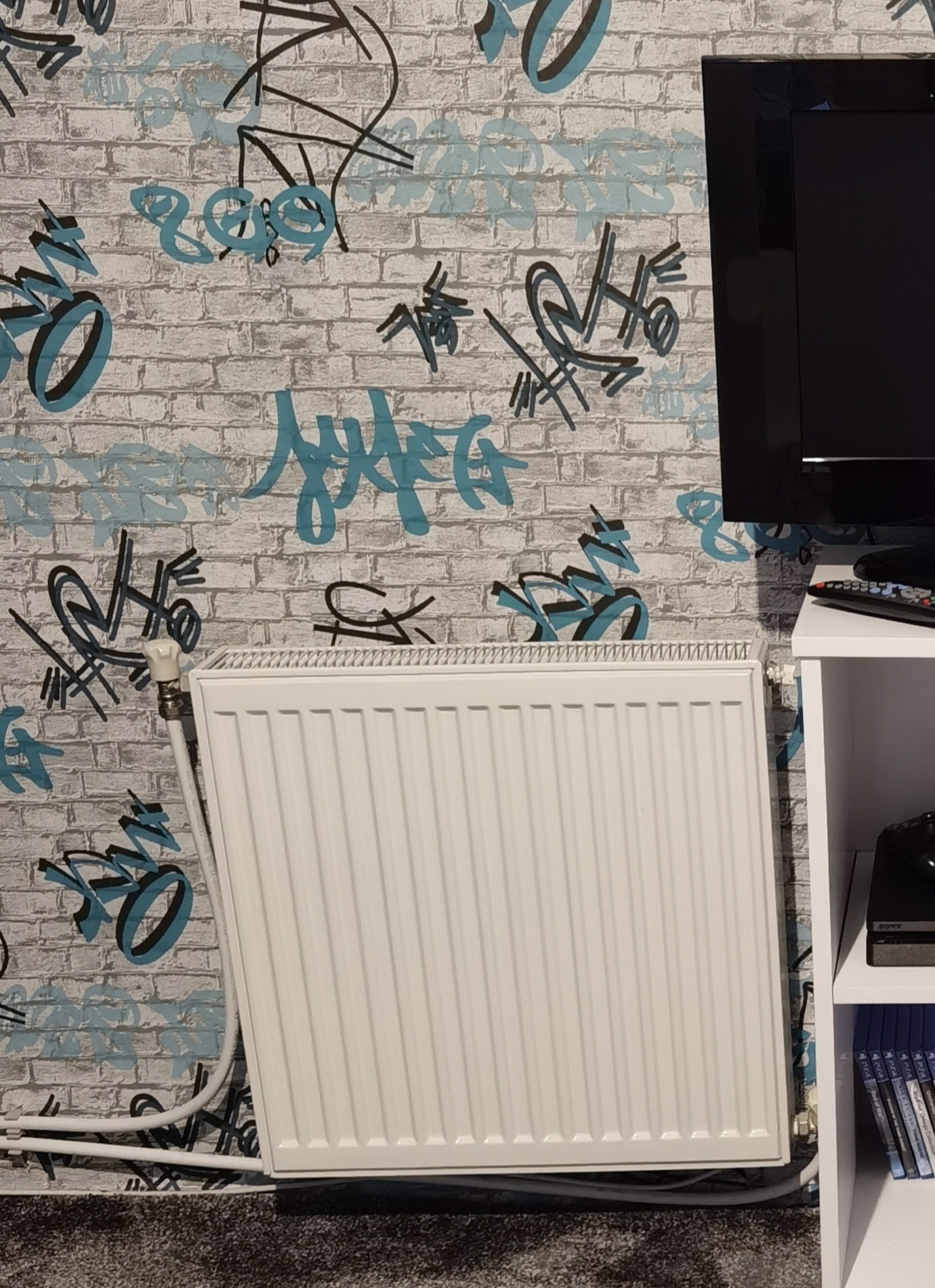

Здравейте, търсих си първо ъглови автоматични обезвъздушители с клапан за панелни радиатори, за да мога лесно да ги заменя при проблем, но не намерих, а и всички уж хубави автоматични са доста солени, по 20-30лв за брой. Та за това се насочих към ръчни, искам да сменя сегашните ми ръчни, които са от тези дето се развиват с отверка и ме дразнят много. Моля препоръчайте ми някакви качествени ръчни, с които лесно да се работи и да са на по нормални цени, че ми трябват 11 бройки?Може и автоматични по същите критерии де!

Не ти трябват нови обезвъздушители, а ключ за старите:
Ключ за обезвъздушител.jpg (4.42 KиБ) Видяна 2429 пъти

Ключове имам на всеки радиатор, просто зо всеки имам мебели и като обезвъздушавам и врътна ключа, по някога се врътва и пластмасата на обезвъздушителя, и водата отива или по мебелите, или по стената, което хич не е приятно. За това съм решил да ги сменям, стари са вече и не работят така леко както преди 8г.

Сменям тапети и откачам радиатора, следващата година слагам термоглава, пак трябва да обезвъздушавам, в друга стая слагам гипсокартон, пак откачам и пак след това трябва да обезвъздушавам. Общо взето последните години вместо да ходим по морета си харчим парите за ремонти и все се налага да ги обезвъздушавам по 1,2 пъти.

чет сеп 03, 2020 7:30 ampi6ligara написа: ... и все се налага да ги обезвъздушавам по 1,2 пъти.Сменяй, щом ти е писнало!![]()
Миналата година разширявах отоплителната. Като пълних, минах с един автоматичен по два пъти на всеки радиатор и готово. Даже на първият май не се наложи изобщо.
Нали писа, че имаш клапани? С автоматичният няма толкова мокрене.

Не, писах че съм търсил автоматични ъглови с клапани, че ако се прецакат обезвъздушителите да мога да ги сменям лесно, но не съм намерил. За автоматични всеки казва да взема caleffi, но за 11 броя са много скъпи. За това питах за предложения, за хубави ръчни или автоматични на по нормални цени.

Купи си клапани! Купи си само един АО, щом ти се видят скъпи! Не помня в БГ Терм да са ми одрали кожата. То аз имам само един де, другите са ръчни и си седят като тапи. При пълненето ги свалих.
Като се наложи, минаваш само с него по радиаторите. Става по бързо, чисто и сухо.
После може да си го прибереш на витрината, за нов.
Видео да ти направя ли?
