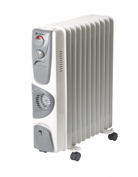

За помещение като твоето и отопление "на ток" има едни маслени радиатори с вградена малка духалка в него. вентилатора бързо превърта въздуха а после радиатора тихо подгрява. https://www.home-max.bg/static/media/up ... d13f42.jpg
