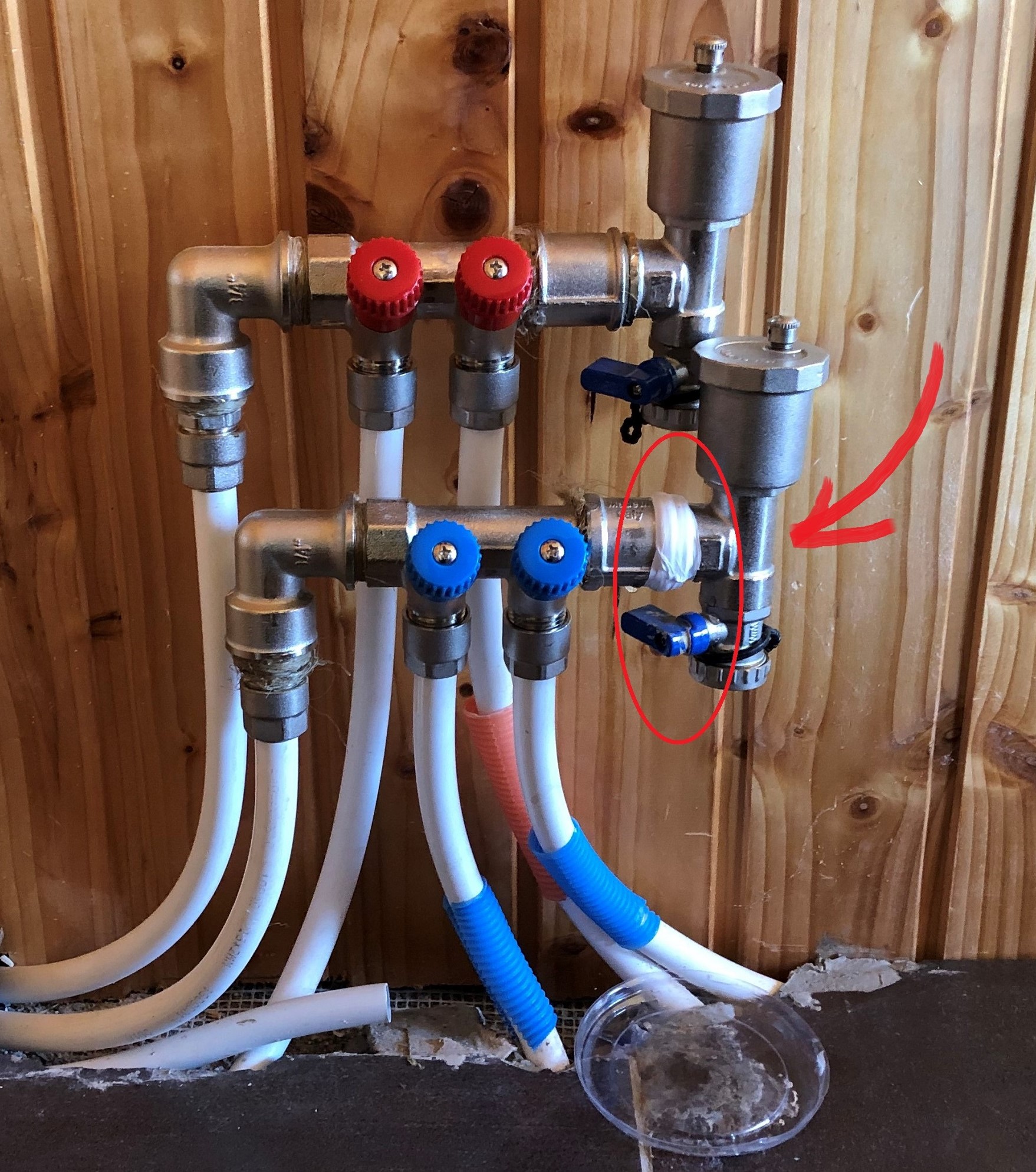

Да започна годината с един неприятен за мен проблем.
Имам водно подово отопление и една от снадките капе. По около 50ml на денонощие.
На снимката е маркирана в червено. Снадката между муфата и обезвъздушителя.
Уплътнена е с кълчища, но явно майстора не я е стегнал добре. Навих отгоре няколко слоя тефлонова лента, но без резултат.
Налягането в системата е 1,5-1,7 бара.
Та въпросът ми е - има ли друго решение за спиране на теча освен затваряне на всички кранове, източване на водата и преработване на снадката (уплътняване с много кълчища)?
Търся вариант, който да издържи поне 2-3 месеца ... че не ми се занимава с това точно през зимата.
шоп - майстор
Тефлонова лента отгоре няма да те спаси. Ако не те притеснява 50 гр течност на ден си карай така до края на отоплителният сезон. Дригия вариант ти си го написал: изолираш участъка с кранове, демонтираш и наново.

gandonov - специалист
Благодаря S_G_1. Не бях чувал за Самовулканизираща се лента.
Ще потърся из магазините дали продават подобна.

Спирал съм лек теч с парче вътрешна гума от велосипед. Опъваш и навиваш :)
ESPACE - майстор
Не се занимавай с глупости, този съвсем не е час. Тази лента се ползва за съвсем други неща #-o. Затваряй крановете и преправи връзката. Работа за 5-10мин.

Това, че лентата е за направена за кабелни муфи, не значи, че не може да се използва, за спиране на течове. Временно, разбира се.
Уффф ... тъкмо си помислих, че ще мина само с намотаване на вулканизираща се лента. :-D
То е ясно, че ще преправям връзката, ама се надявах да е през март, като се затопли.
Е, споделяйте ако имате други добри идеи. ... Пък през уикенда ще видя какво ще я правя тази връзка.

ky-kyy - Самовулканизираща да издържи на 1,5 бара - съмнявам се. Отделно че е лишено от всякакъв смисъл при наличие на кранове.
gandonov -Не търси идеи, всичките ще са тъпи. Решението е само едно, запретвай ръкави или извикай майстор.

Аз не се съмнявам, защото съм го правил....Ако не бях го правил, нямаше да го напиша. Досега, каквото съм написал, винаги съм го правил лично, никога не правя преразказ. Човека си има глава и си преценя, на кой да вярва....
ПП И пак ще повторя - това е временно решение, не че, не се е случвало, за постоянно....
