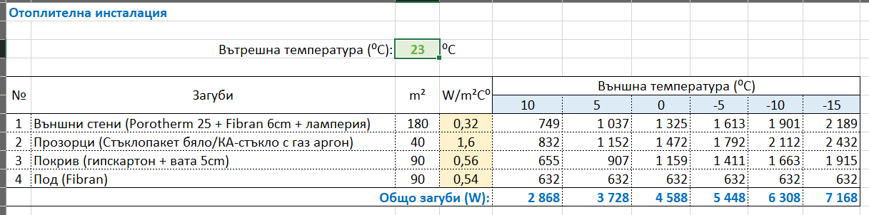

7kWh топлинни загуби звучи реалистично, но е твърде усреднено.
Добре да направиш по-точен анализ за твоя случай при различни външни температури. Например нещо такава:
Имай предвид, че подовото отопление е много инертно - бавно загрява и бавно изстива.
Моята вила е с водно подово и се обитава през уикенда. Обикновено й трябва 5-10 часа да загрее от 12 до 22С.
Добре е да предвидиш и алтернативен бързозагряващ вариант. Например духалки, конвектори или нещо подобно.

На вторият етаж има само една стая с тераса и санитарен възел. Единият кръг ще е за там, но на първо време няма да се полва.
Не е проблем да си имам някакви ел. конвектори или духалки, но милех да не изключвам подовото целия сезон. Просто през деня докато ни няма да пада температурата на 18-19 градуса, а вечер да се вдига до нормална с програматор.
Котлето което гледах (VIESMAN vitodens 100W) не може да работи под 4kW. Това лошо ли е? Ако имате наблюдения над различни марки и модели, дайте някакви насоки.
