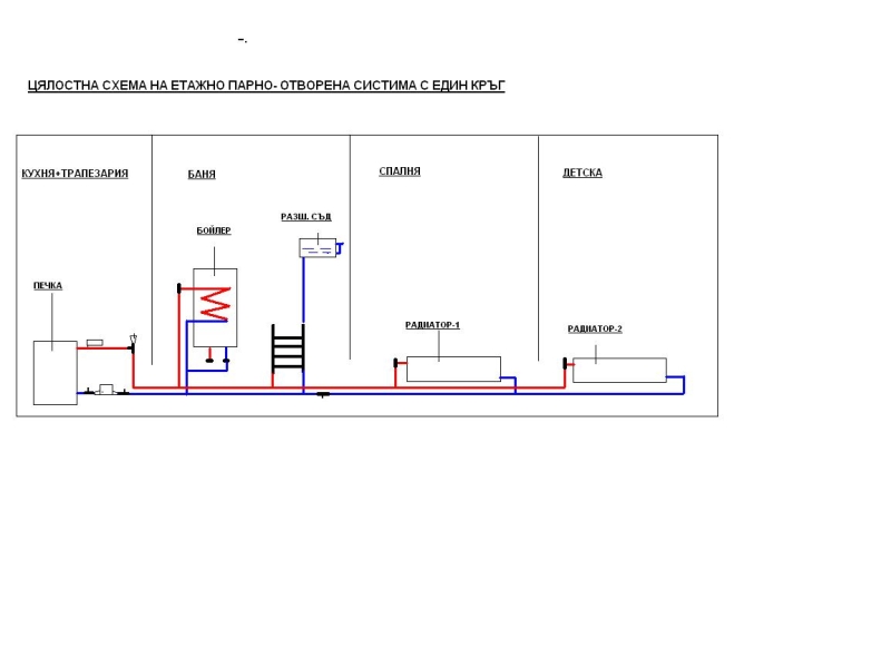

По долу представям цялостната схема на моето собствено етажно парно - отворена система с един кръг. Бойлера ми е първи консуматор (макар и пригоден от обикновен - монтирах нов фланец със серпентина) и през зимата забравям от къде се включваше електрическото затопляне :) .

Bobivan - специалист
Бомбаджииче ми се чиниш!!! :lol: :lol: :lol: Фундаментални грешки в конструкцията...

burningice - специалист
не знам дали е правилно разщирителния съд да се връзва след секретен кран (на ст. вода на лирата)

sez_djebel - специалист
burningice написа:
По принцип всеки консуматор се слага за да работи ? Няма смисъл лирата да се спира! А за секретен кран не съм чувал - само за секретна ключалка :) Не е подигравка колега просто наистина не съм чувал за секретен кран ... Поздрави - Сезго

ironlady - модератор
burningice написа:
Не е правилно! Не трябва да има спирателна арматура на линията на РС
