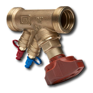

Здравейте, избрах буквалния превод от руски на този клапан, без да знам какъв е терминът на български за него. Интересува ме функцията му, механизма на работа и приложението му, може ли примерно да го използвам в локално парно, и евентуално ако има нужда от настройки, къде могат да ги направят? https://www.google.com/url?sa=t&source= ... s8JZw7F3kD https://www.google.com/url?sa=t&source= ... jxP1-A7Xyt

Кран за регулиране на дебит с изводи за закачане на манометър за диференциално налягане. НЕ ти трябва.
