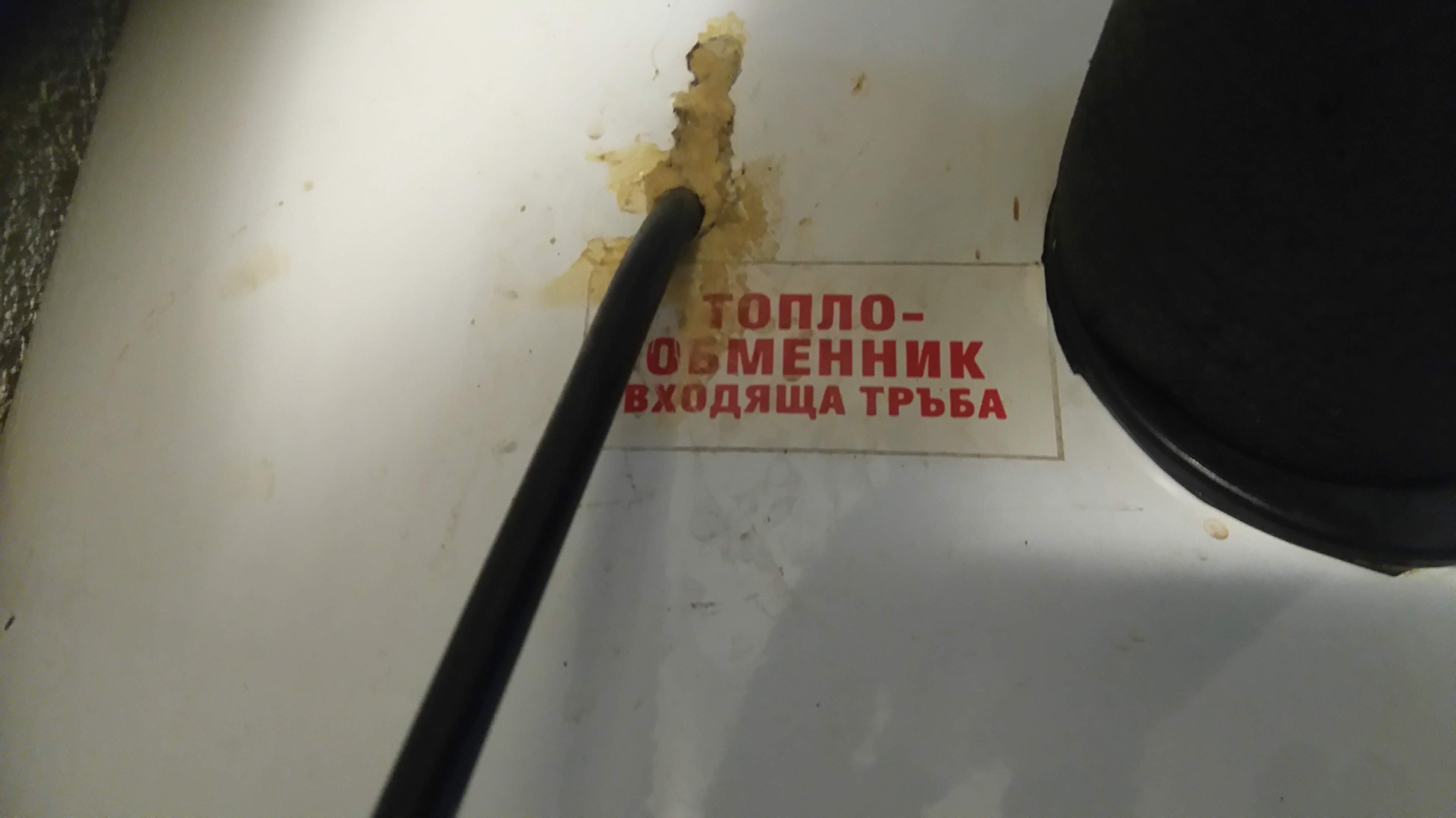

Кажете ми как се монтира датчика
за БГВ към бойлера. :sad:
Има ли къде да се вдяни или нещо се преправя. #-o
Всичките Ви погрешни манипулации са за собствена сметка.
Абстрахирайте се от датчика който съм вдянал по горе. Мисията му е чисто информативна.

Кво е тва "L" горе в средата на снимката?
Жако написа:
за БГВ към бойлера.
А па каков ти е бойлеро и на кво прилича датчика?
Жако написа:
за БГВ към бойлера.
Снимам със стар телефон, на най малкото пиксели, че да мога да качвам директно. Само за теб и само сега. Долу има подобна хартийка, ма в синьо.
Тоа датчик е от стария контролер и наистина има само информативна функция.
Смея да твърдя, че бойлера му е бял, цилиндричен, между 80 и 120 литра, от български производител, висящ, със серпентина, без гилза за стандартен сензор, ако си виждал такъв де.
kozl - майстор
И този е български 120 литра.
Обаче контролера е с 3 датчика. Два за бойлер и 1 за панела.

Поне, по твоята снимка, може да се ориентира какво представляват гилзите.

Ако няма гилза за датчик -правиш отвор във външната обвивка на бойлера ,бялата ламарина ,леко минаваш през изолацията ,в 90% това е полиуретан 3-4 см ,и стигаш до балона на бойлера -без да го пробиваш с бургията :lol: Зависи датчика с какъв накрайник е ще се ориентираш колко трябва да е отвора и голата повърхност по балона за да легне и контактува датчика . :wink: И закрепването е важно -да си седи постоянно в контакт и да мери почти коректно.
