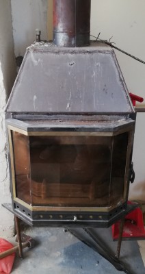

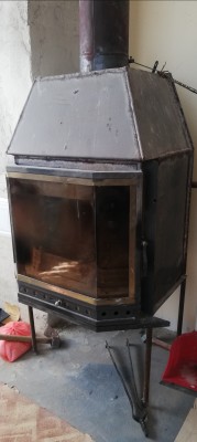

Здравейте имам питане относно киловатите на камината (по-точноза водната риза). Та въпроса ми е има ли някакъв шанс да разбера мощността за да знам каква помпа да си купя. Камината си е старичка (минимум на 10 ако не и 15 годинки). Нямам никакви документи за нея, а камината е правена докато все още беше жив дядо ми, но така и не разбрах кой я е правил и дори от къде е закупена. Няма никакви инициали по нея та да се ориентирам. Качвам две снимки ако някой може да помогне ще съм му много ама много благодарен. :)

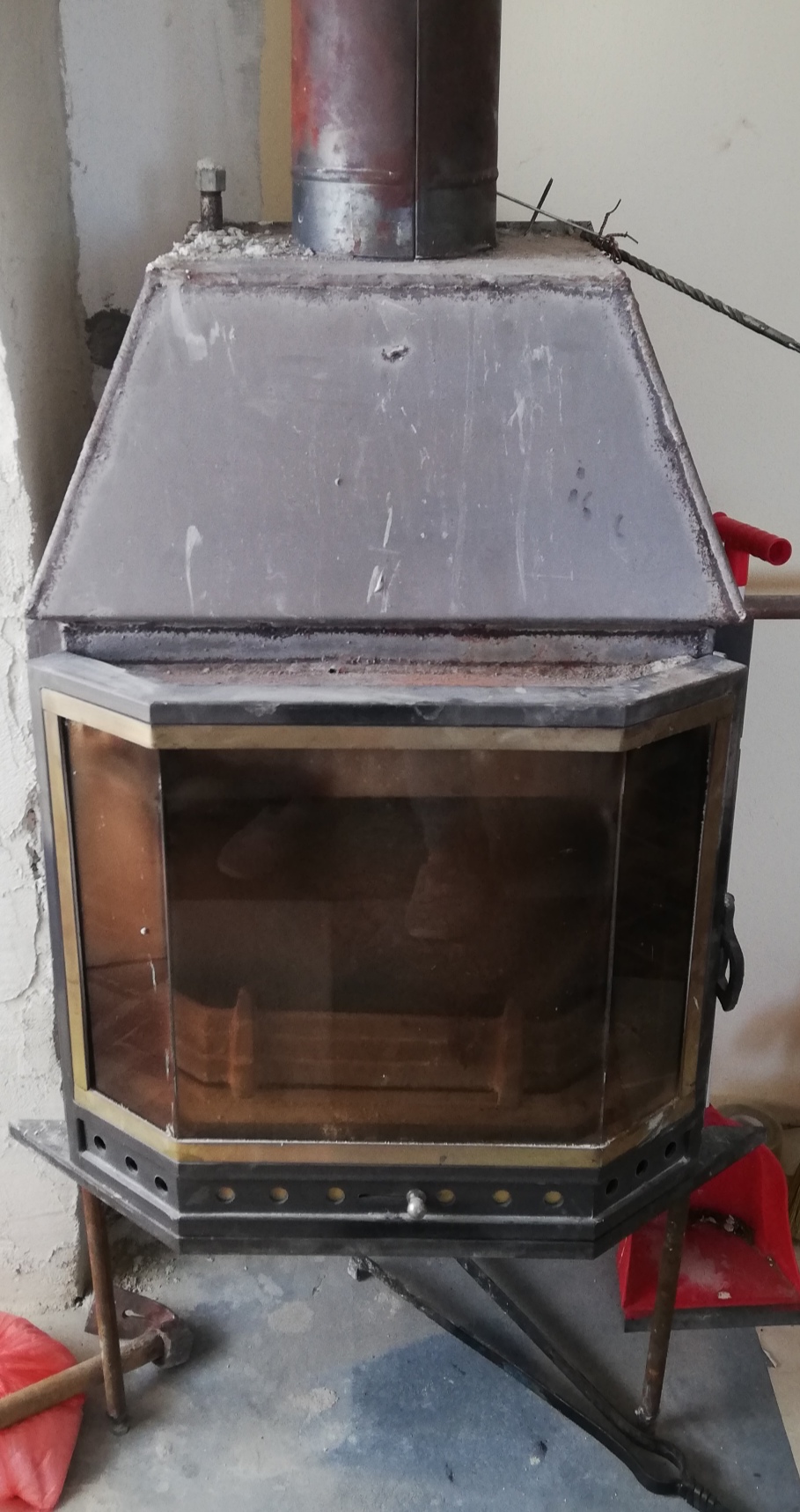

Единствен ориентир би могъл да ми бъде диаметърът на димоотвода. Гледам примерни модели на един производител с водна риза ф160-15кВата, 25кВата ф200. Дано е от помощ.
вт юни 09, 2020 10:47 amnaster написа:
Фи-то при мен е 180
andy_forresite - майстор

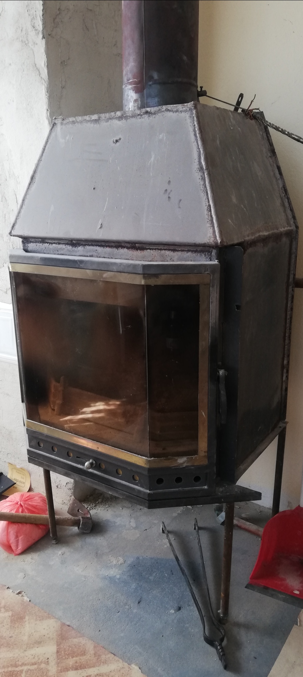

Мощността може да се определи приблизително с изчисляване площта на водната риза, която участва в топлообмена. Получената площ по 10 дава ориентировъчно киловатите топлинна мощност към водната част. 1 кв м - 10 kw.
Имаш три правоъгълника в П-образна форма - дължина по височина на всеки и си ти.
На вид изглежда предостатъчно силна за твоите цели, но колко точно топлина ще произведе зависи от този, който ще слага дървата :)
