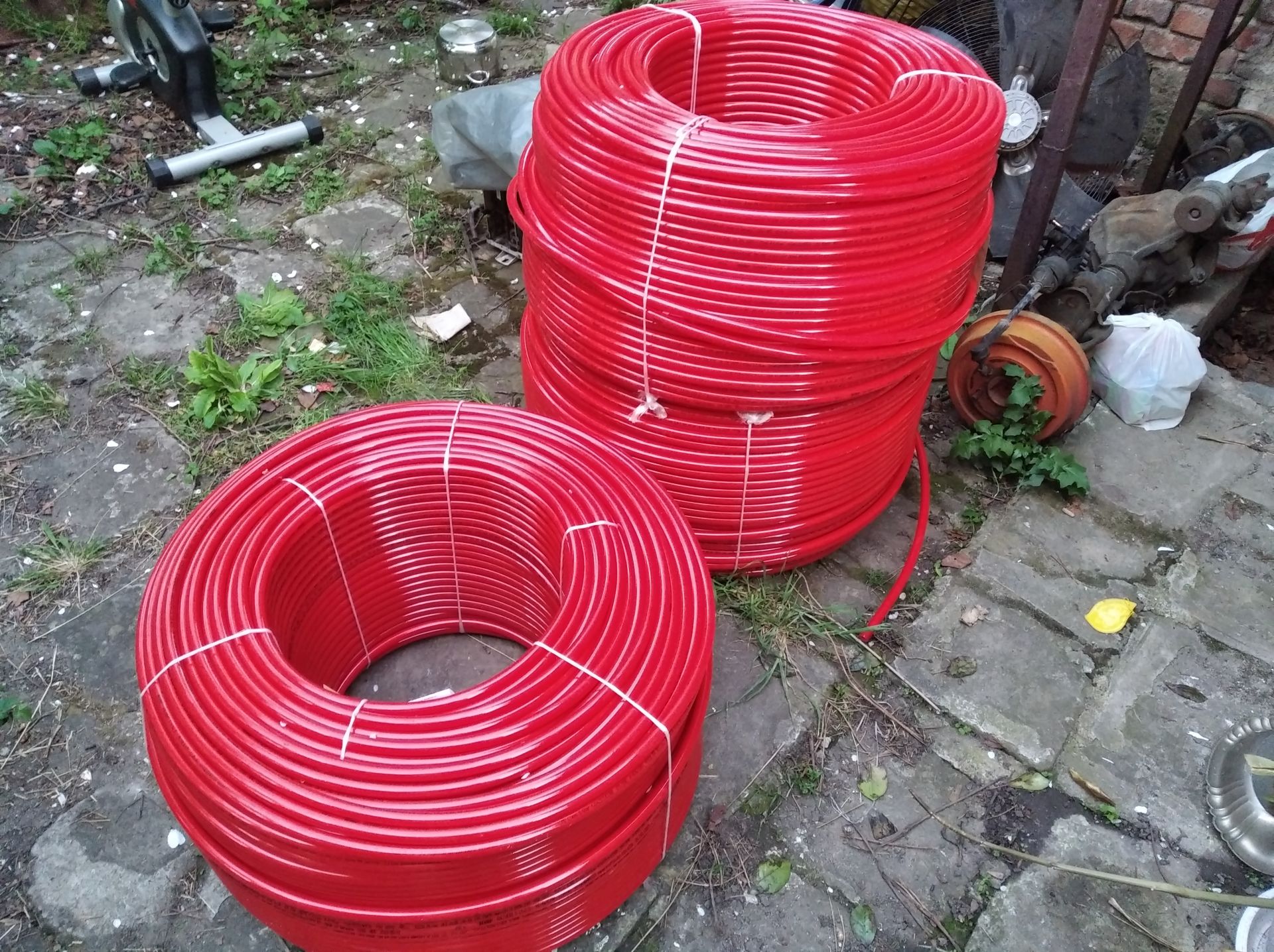

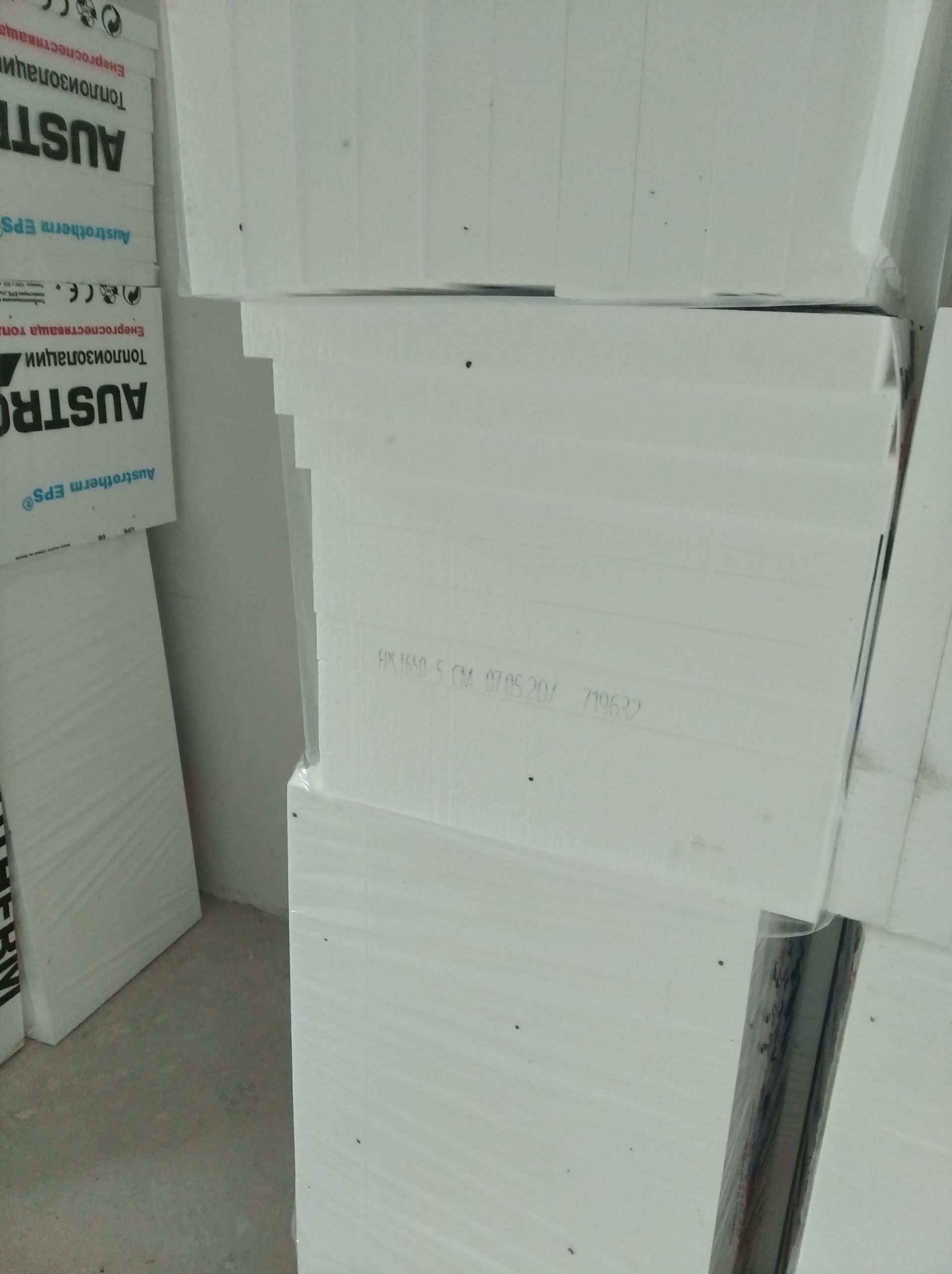

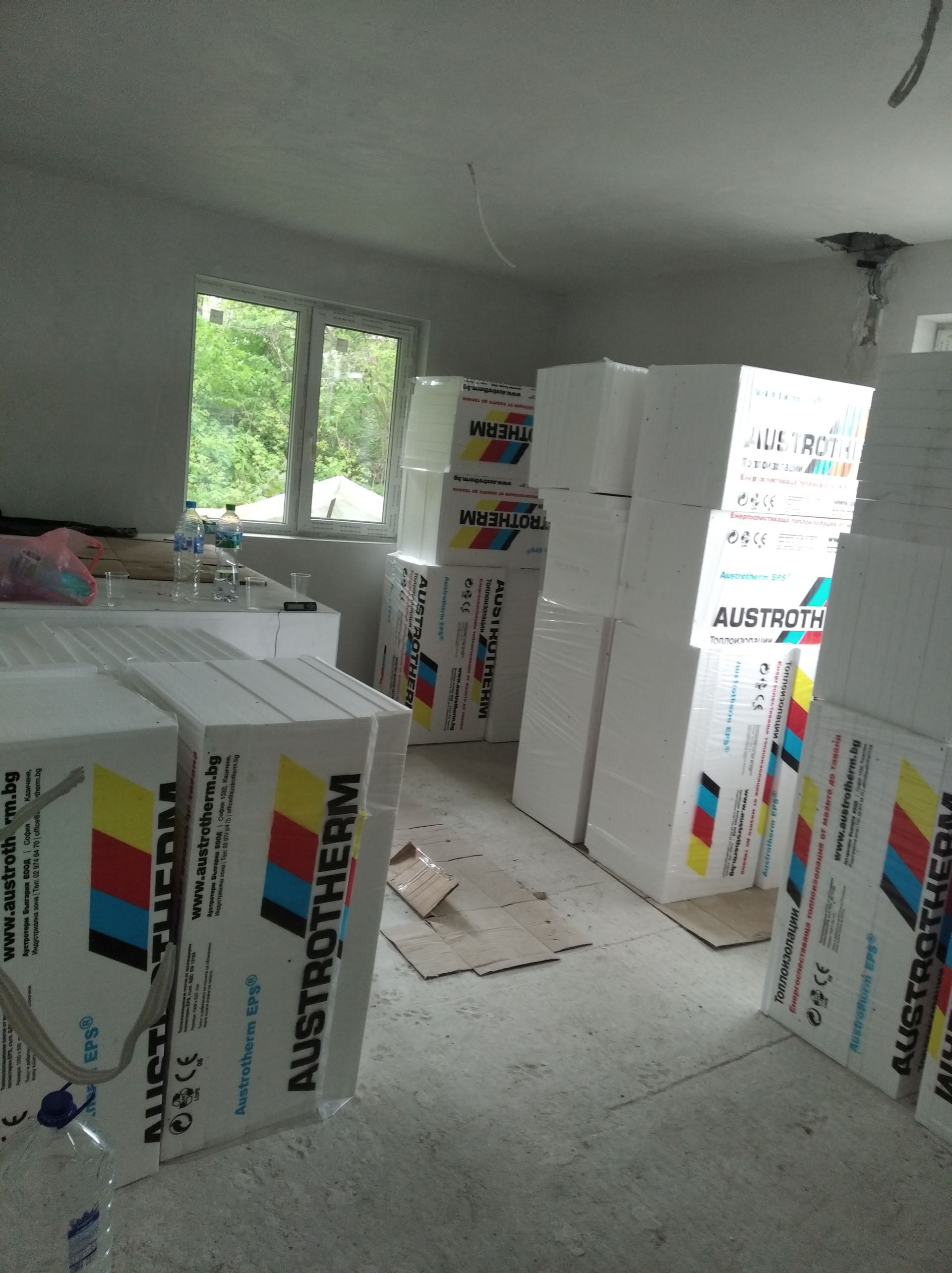

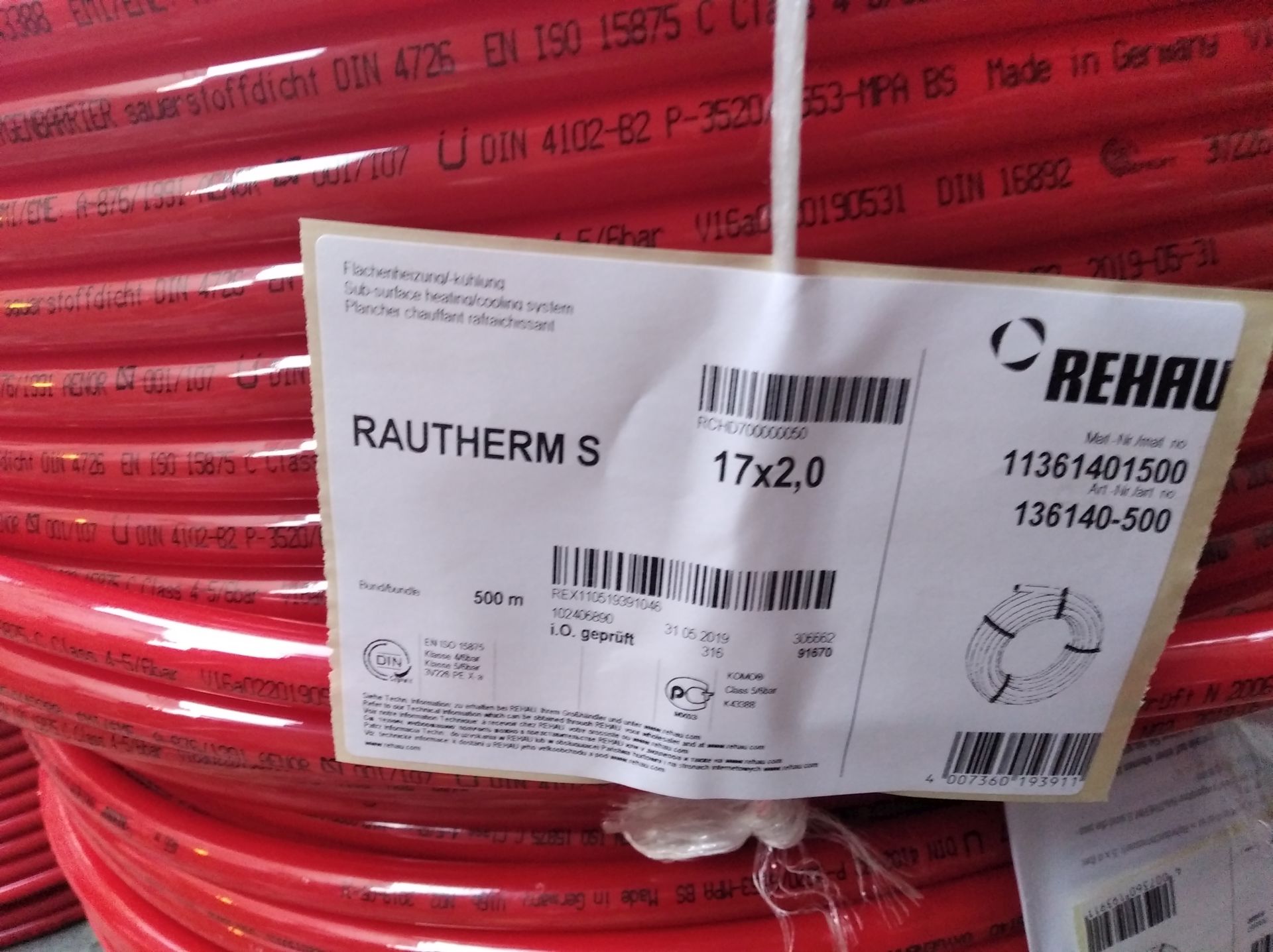

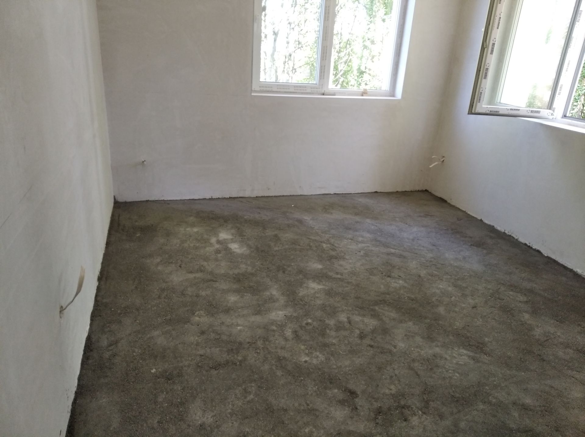

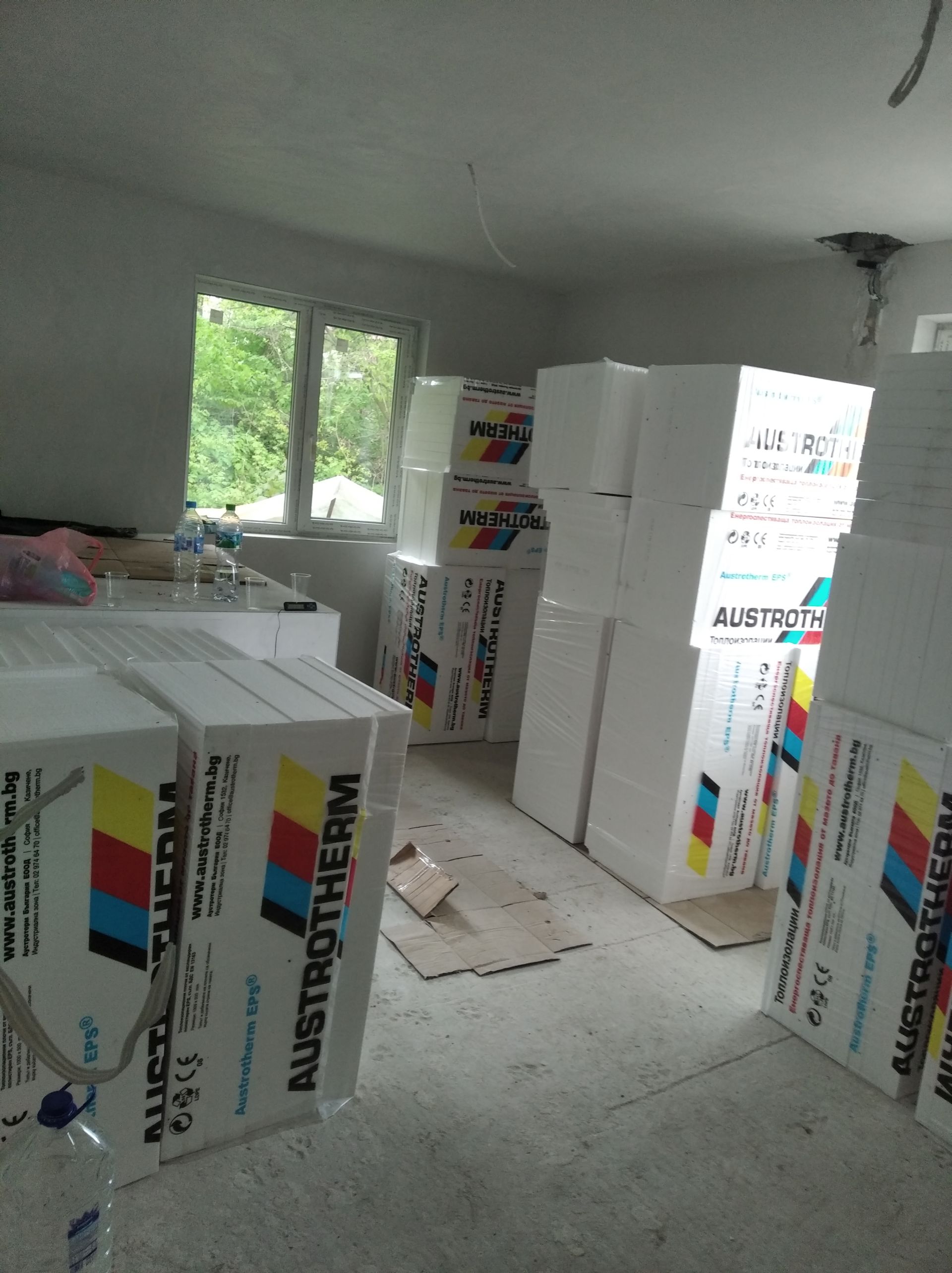

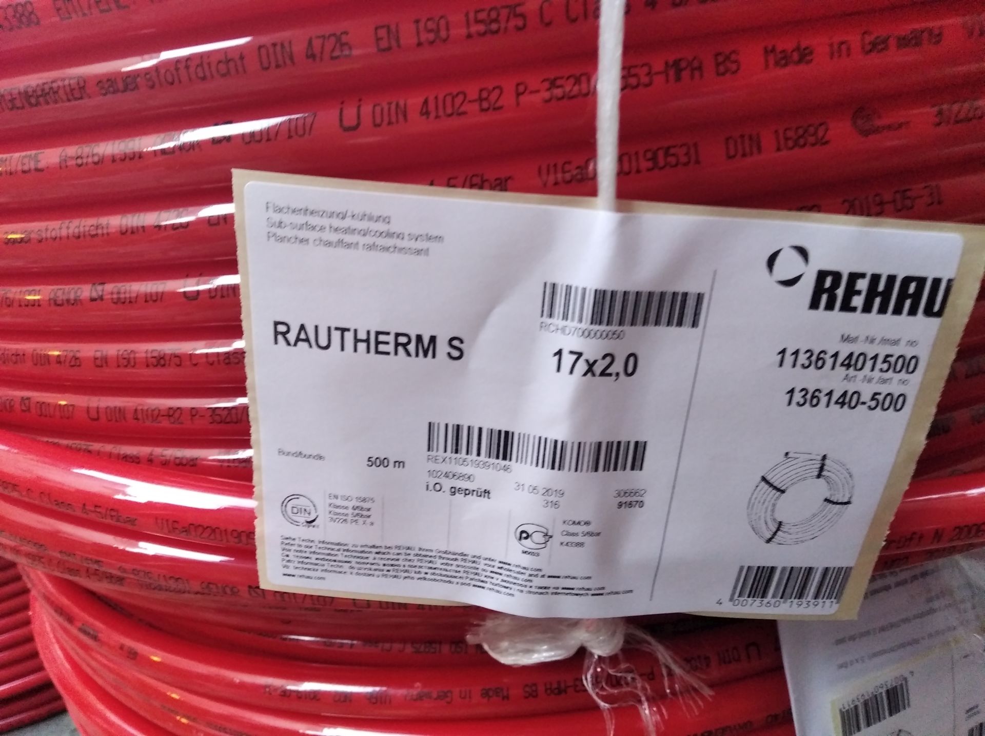

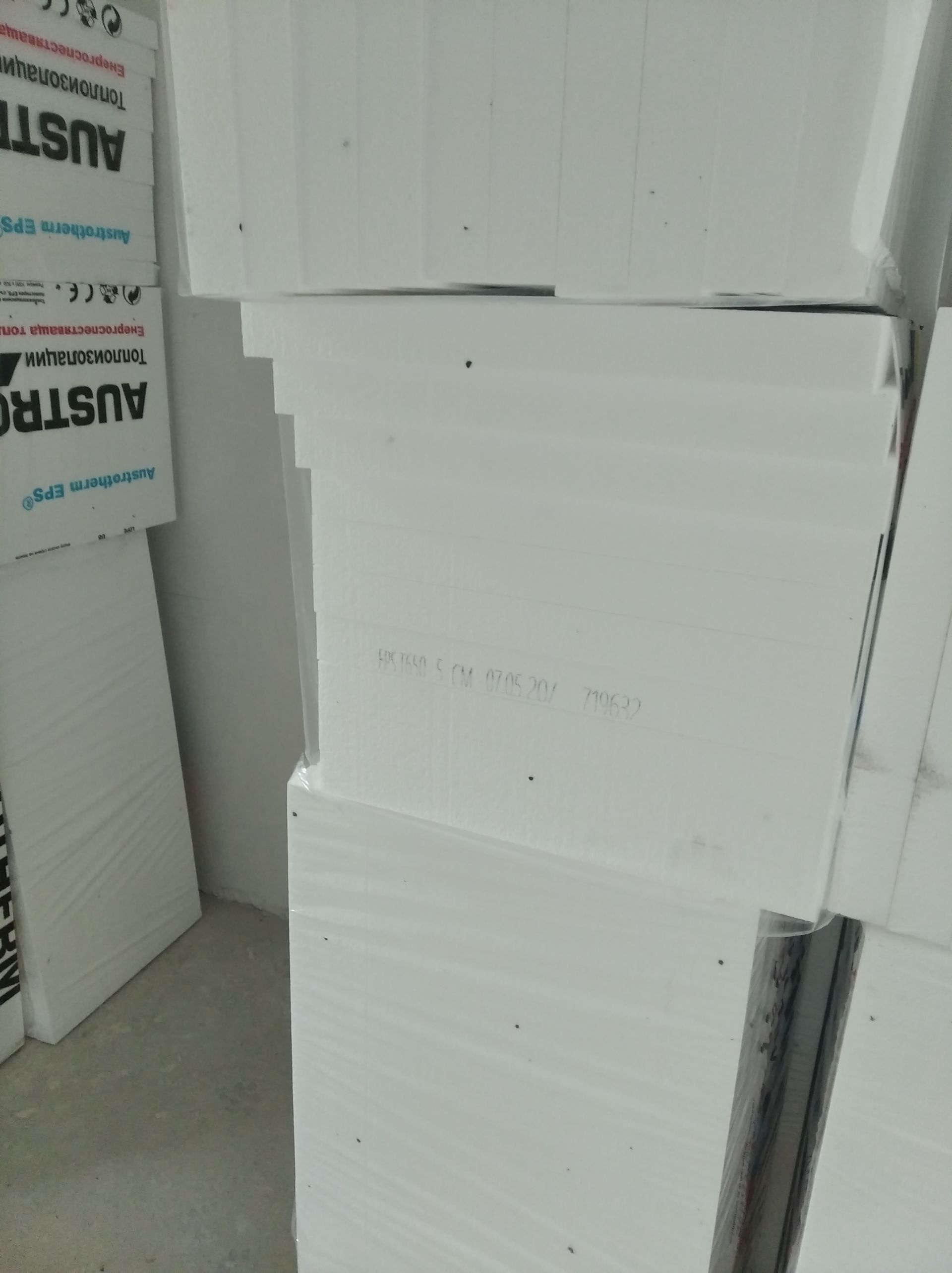

1. Пристигна изолацията на пода.

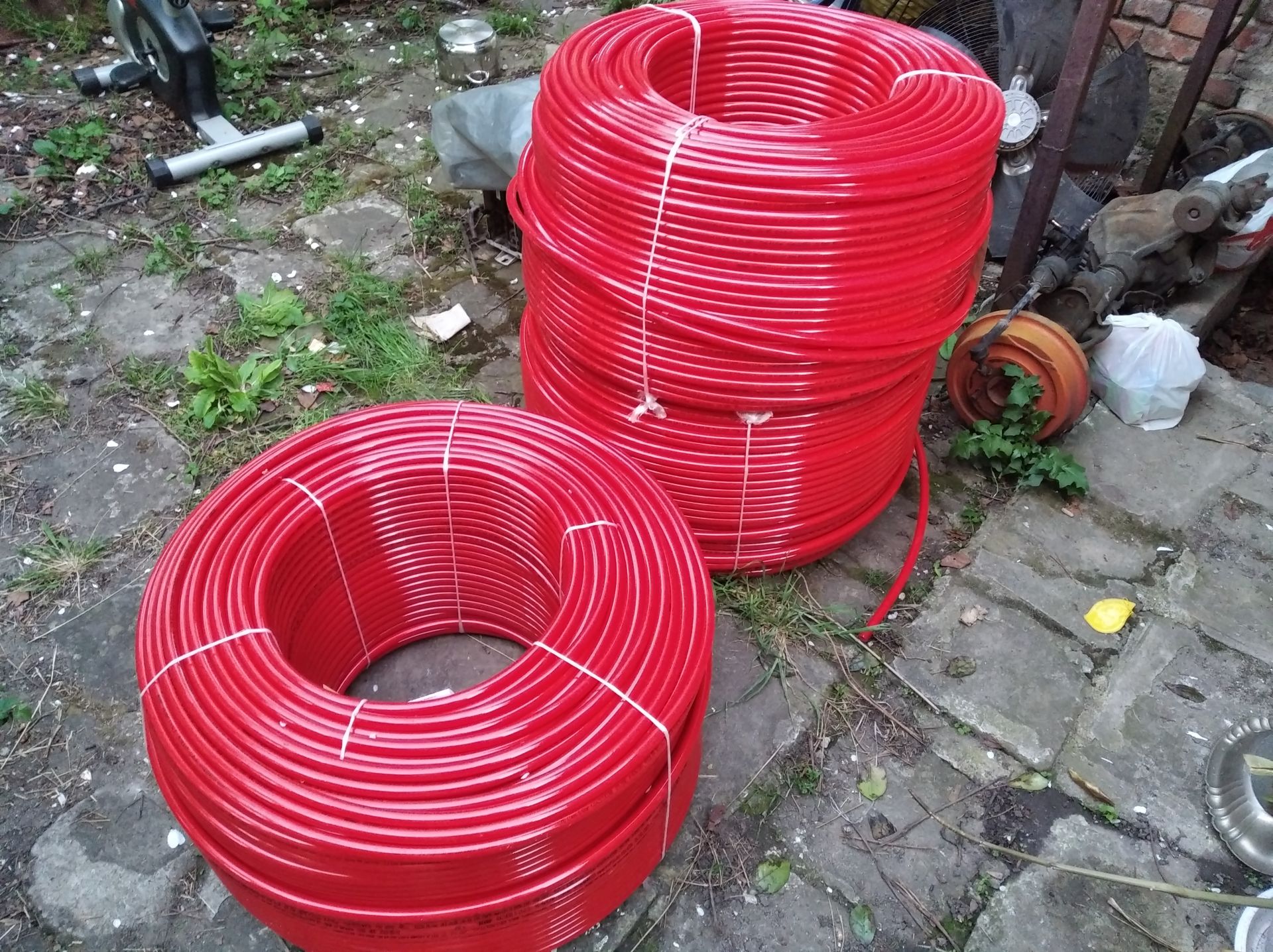

2. Тук са и тръбите вече.

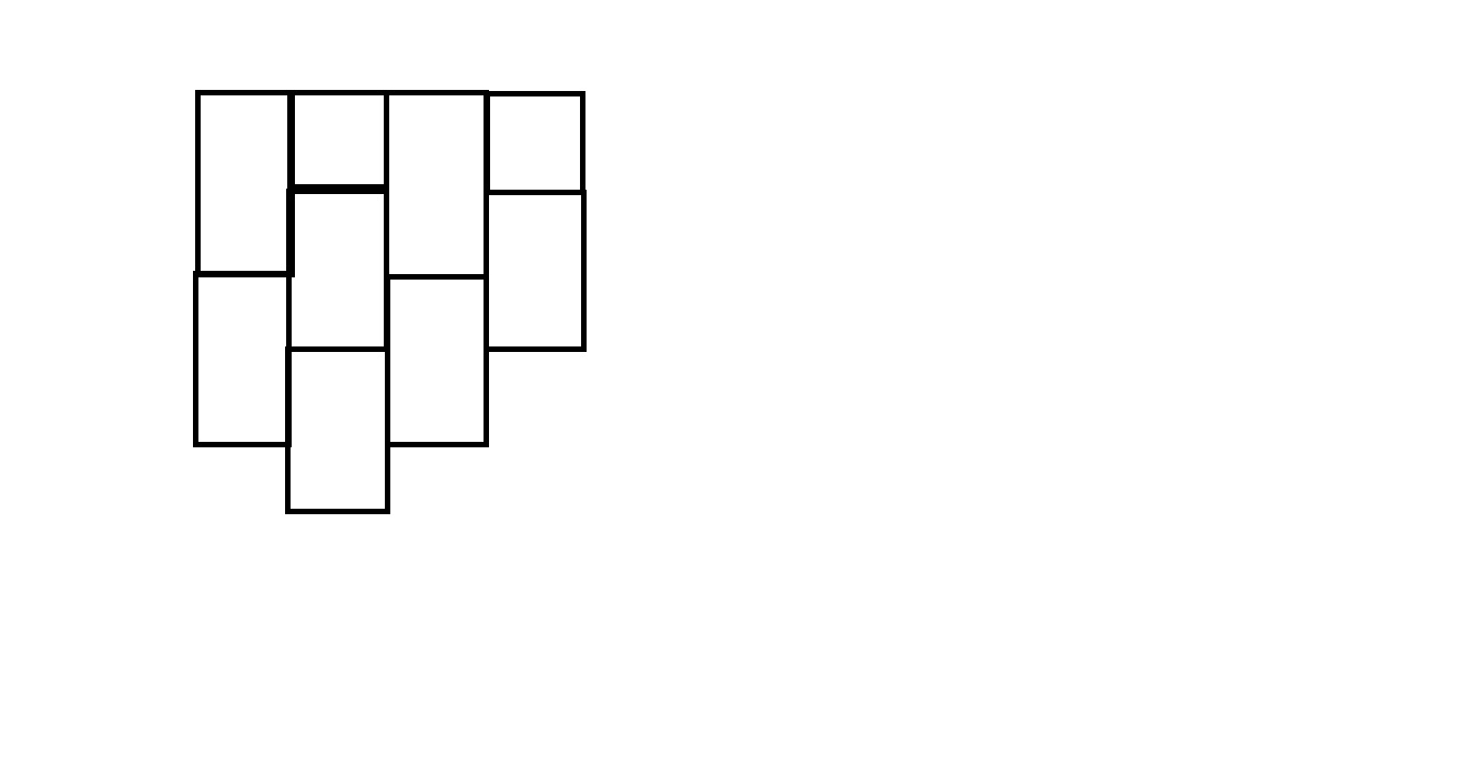

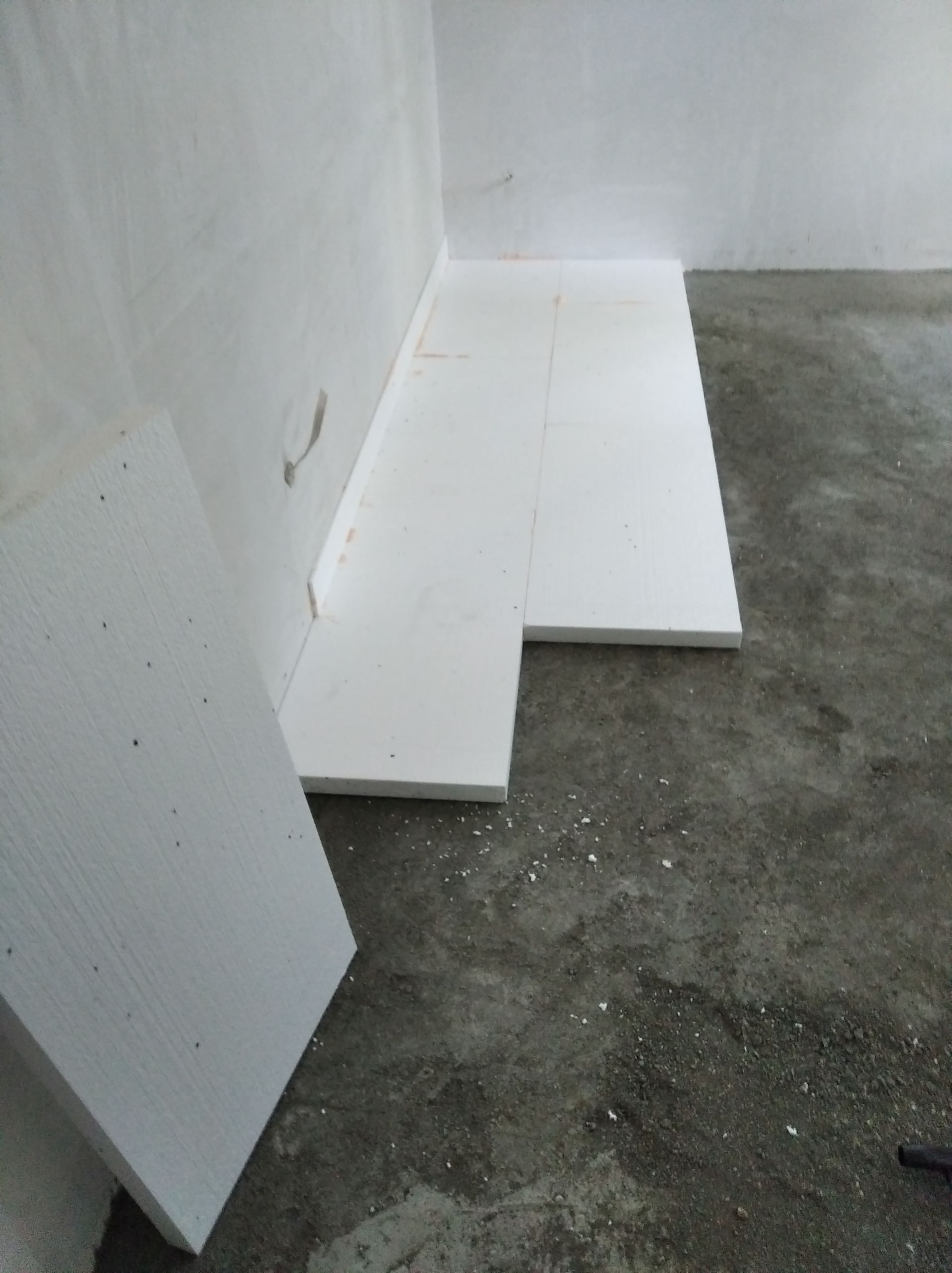

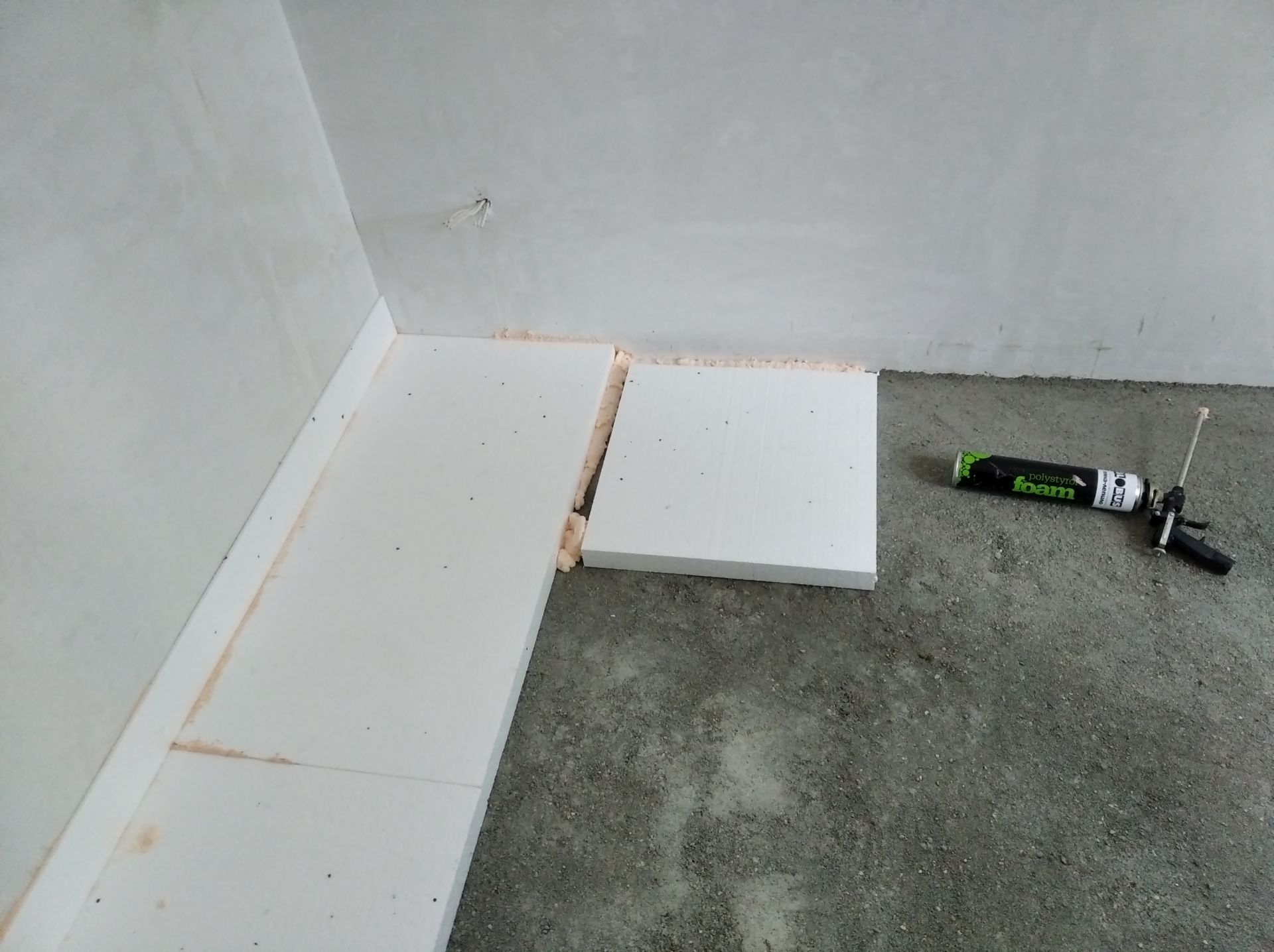

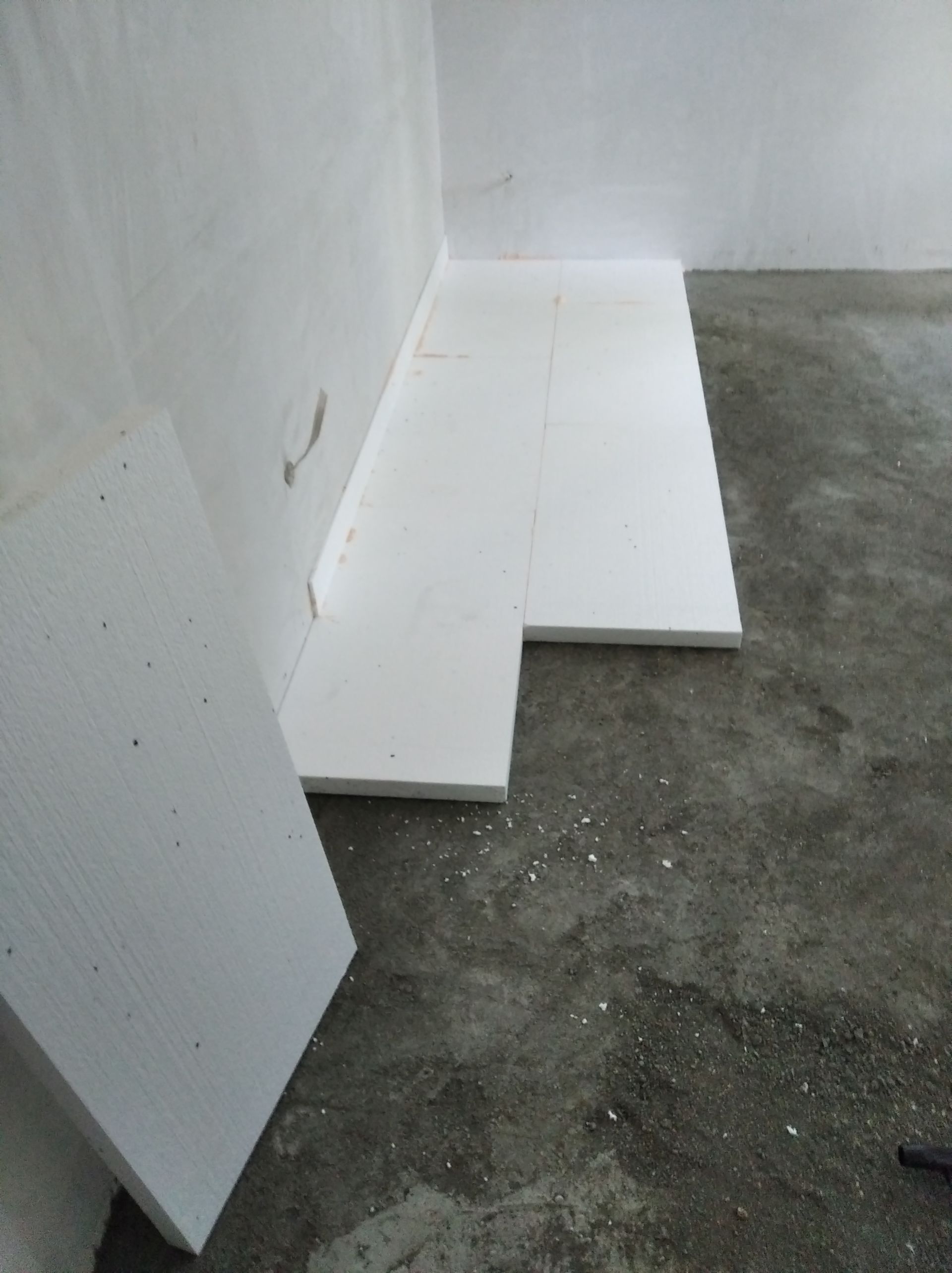

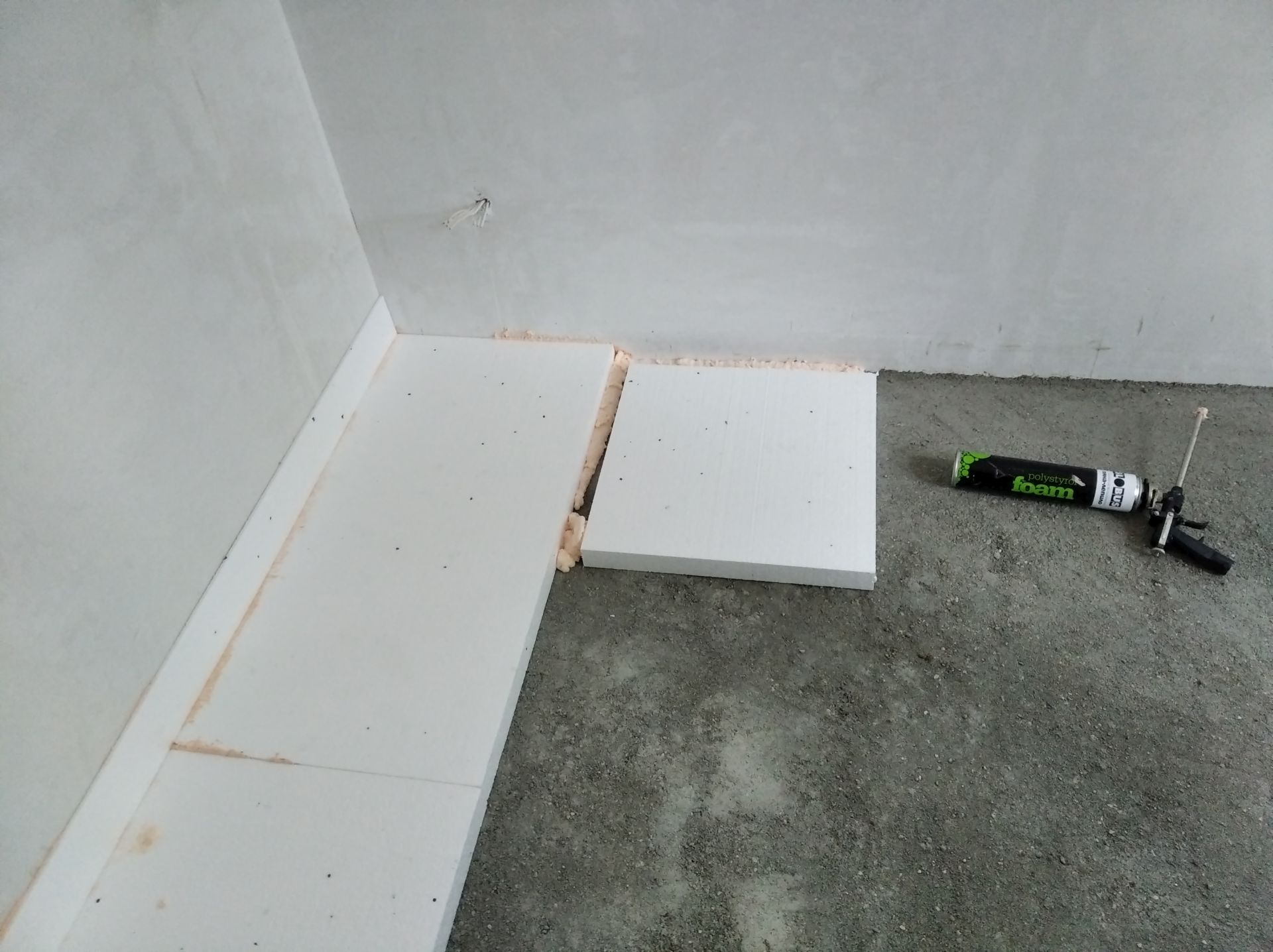

3. Мисля така да наредя изолационните плочи, но се чудя едните фуги остават "линейни" и това дали няма де е проблем.

Защо реши изолацията под подовото да е EPS?
1115 - специалист
пет май 08, 2020 7:55 amшоп написа:
Записвам се към темата.
Ами някъде из темите попаднах на отзив за Аустротерм Т650 изолация за под, подходяща за подово отопление и с добри показатели при "ударен шум".
Прочетох няколко брошури и говорих с човек от завода в България. Отзивите бяха добри и реших да пробвам и аз. Не е разпространен продукта, но все някой трябва да пробва.
Направих поръчка и за няколко дена всичко беше готово. Има възможност да нарежат дебелината по задание на клиента, което е удобно при нестандартни височини.
resistbody - майстор

Прави се на 2 слоя виж брошурата за изолация мазе,под,плоча във сайта на аустротерм.. стр.8 под него се слага фасаден епс 100плюс
какви пари е тоя дето го взе.. може и на лично
1115 - специалист
Фасаден епс 100плюс се слага ако има нужда от по-голяма дебелина на изолацията.
За парите - подарък ми е и нямам идея колко струва, но вероятно не е скъп.

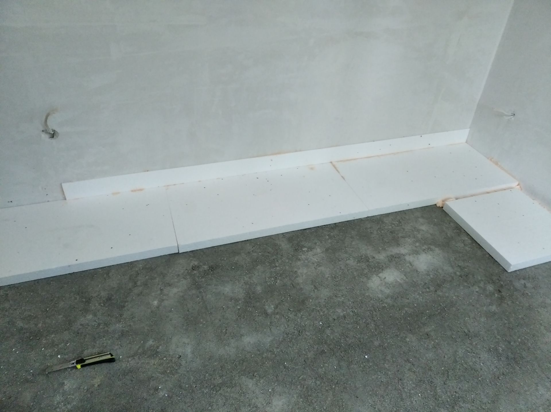

1115 - специалист

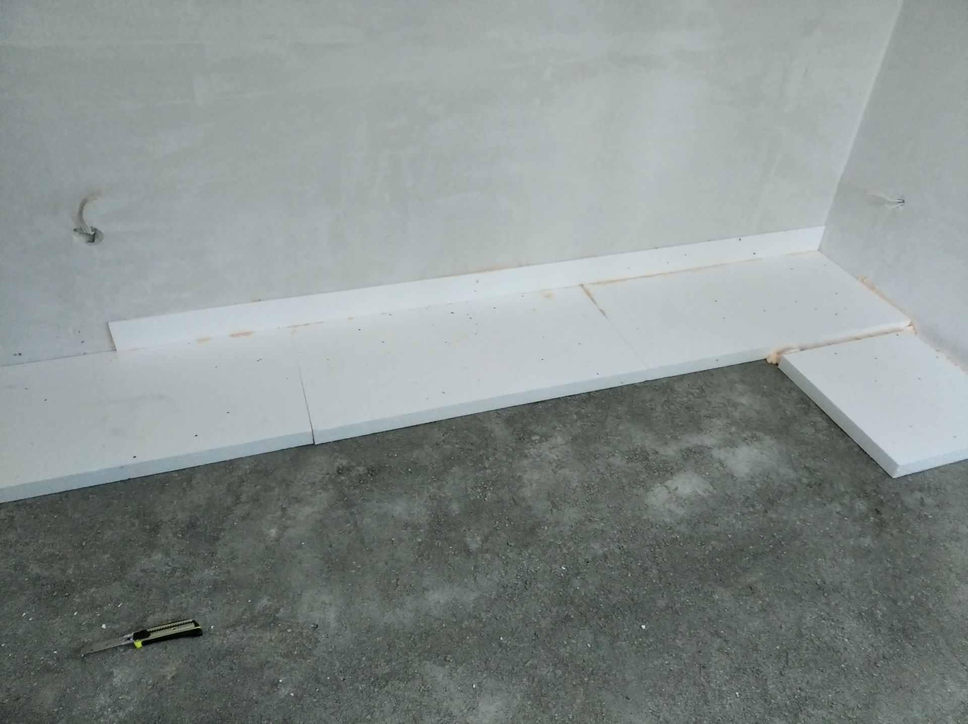

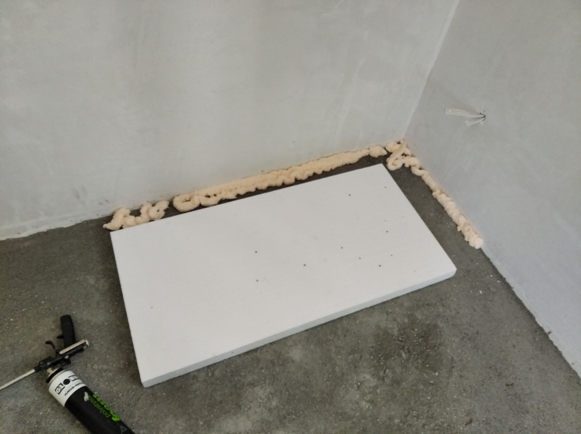

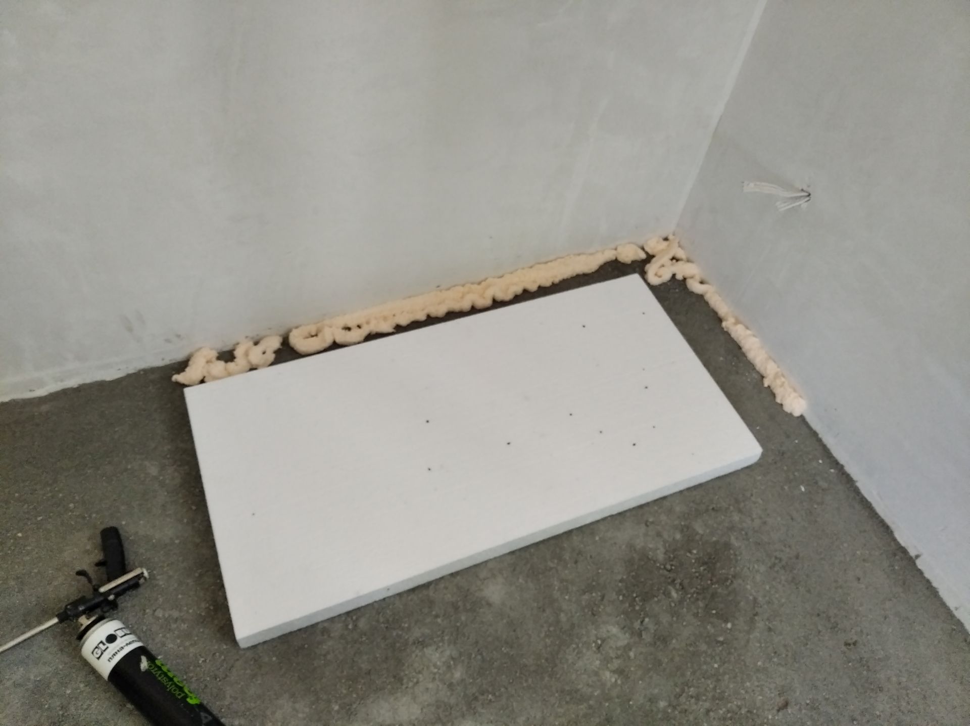

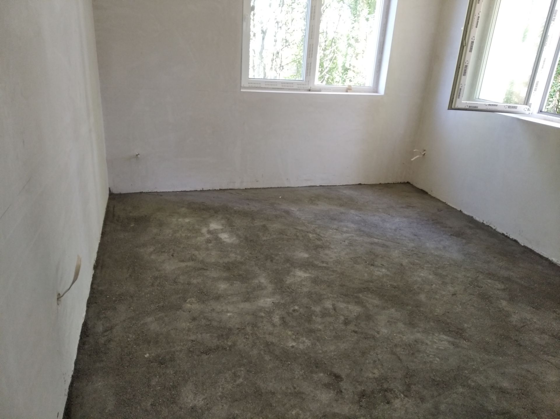

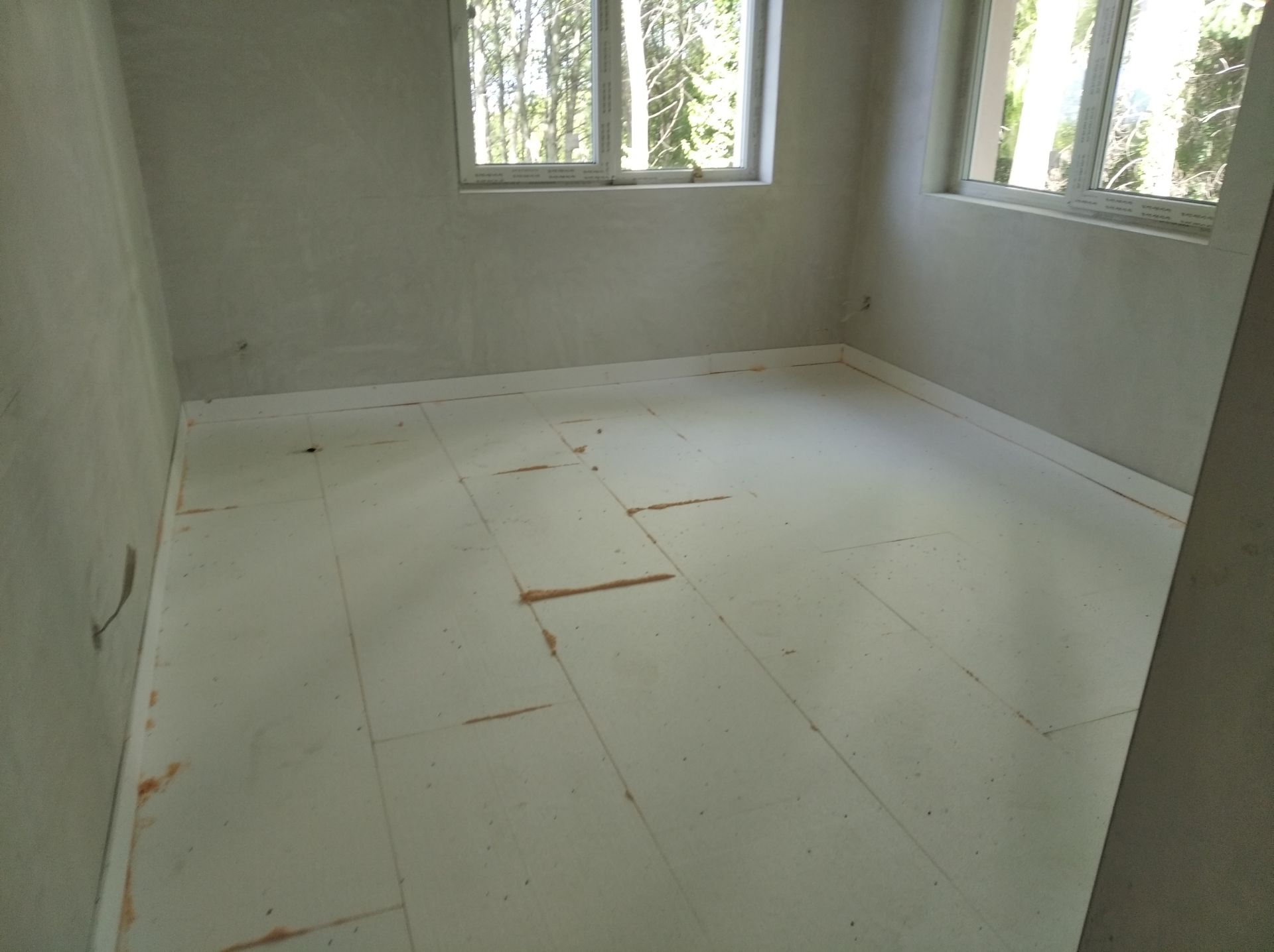

Вчера понаредих изолация на едната стая тестово и ми се струва, че стана добре. Използвах полиуретанова пяна за лепене на топлоизолационни плоскости и пробвах да слагам дюбели, но е трудно и абсолютно безмислено според мен. Още след първия се отказах.
Реденето и лепенето става бързо, но при монтирането на обкантващата лента срещнах трудности. Разлепва се от стената.
Дайте идея с какво да я фиксирам лесно.
Ето и малко снимки от процеса.

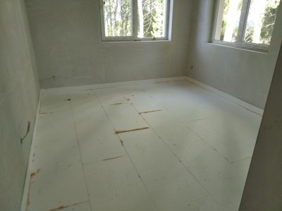

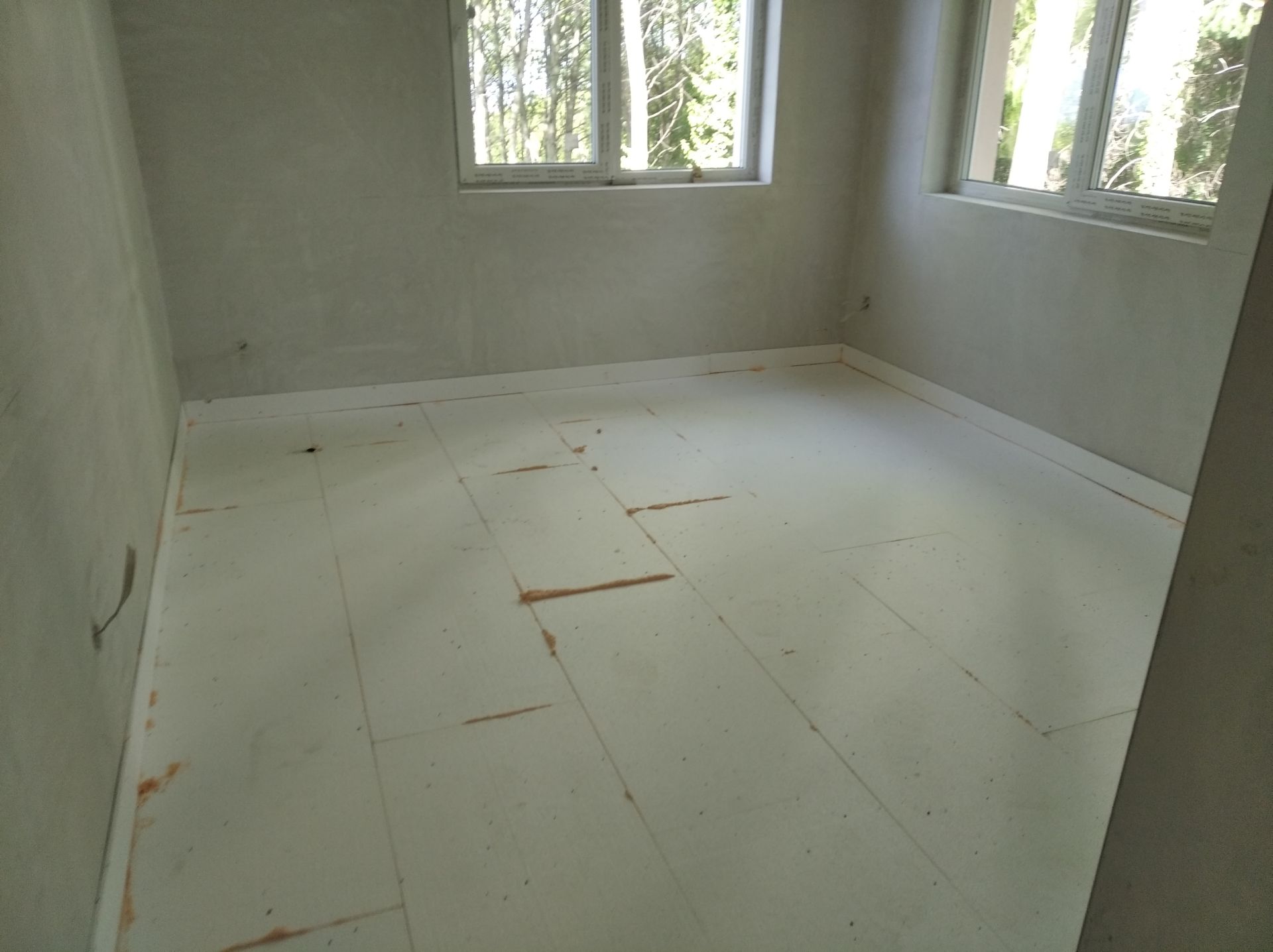

1115 - специалист

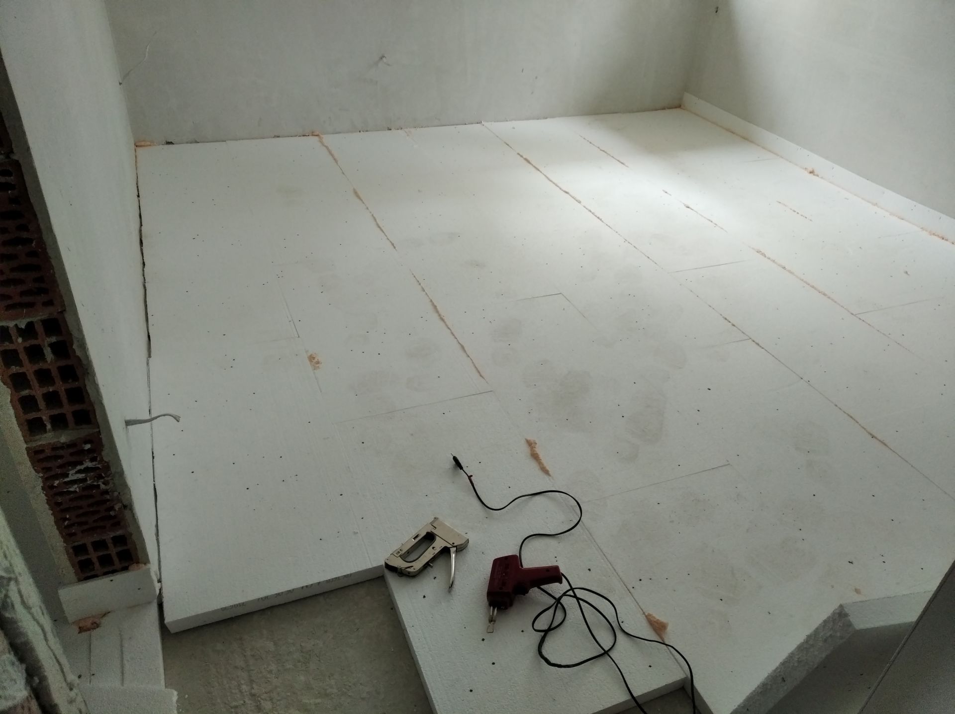

И ето резултата.
LazarGanev - "Велик майстор"
Поздравления за успеха до тук и избора на тръба. Дюбели може да ти се наложи да сложиш тук-там, ако почне да се повдига някоя плоча, като редиш тръбата, тъй че е добре да имаш подръка. Може да ползваш дюбели за топлоизолация с подходяща дебелина, а може дюбел-пирони 6мм с арматурна тел и да прихващаш през тръбата. Лентата я режи по-широка, за да я притискат подовите плочи, не и трябва лепене
шоп - майстор
Лентата аз я кова със стоманени пирони само колкото да не падне. През 1-2 метра по пиронче. После замазката си я притиска.

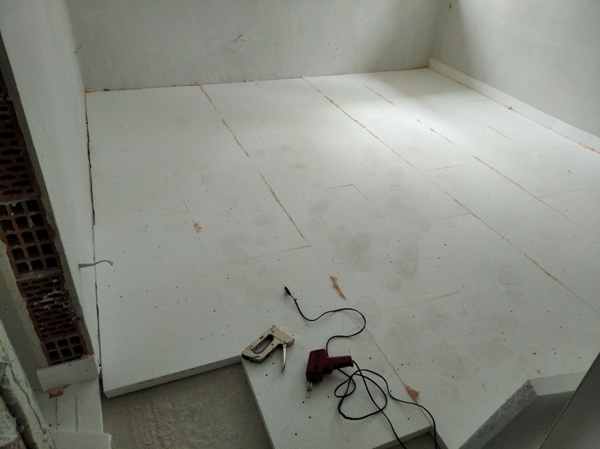

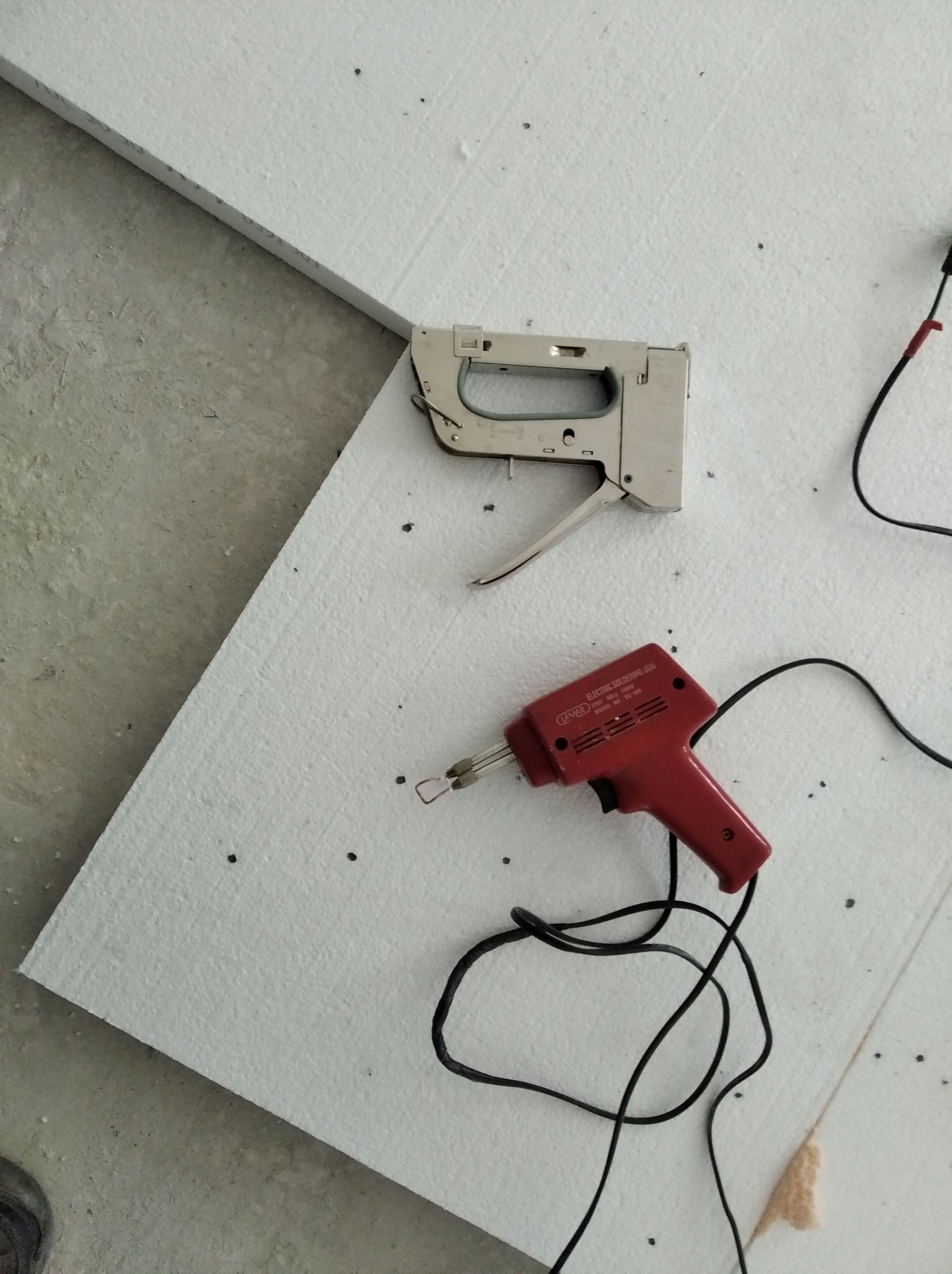

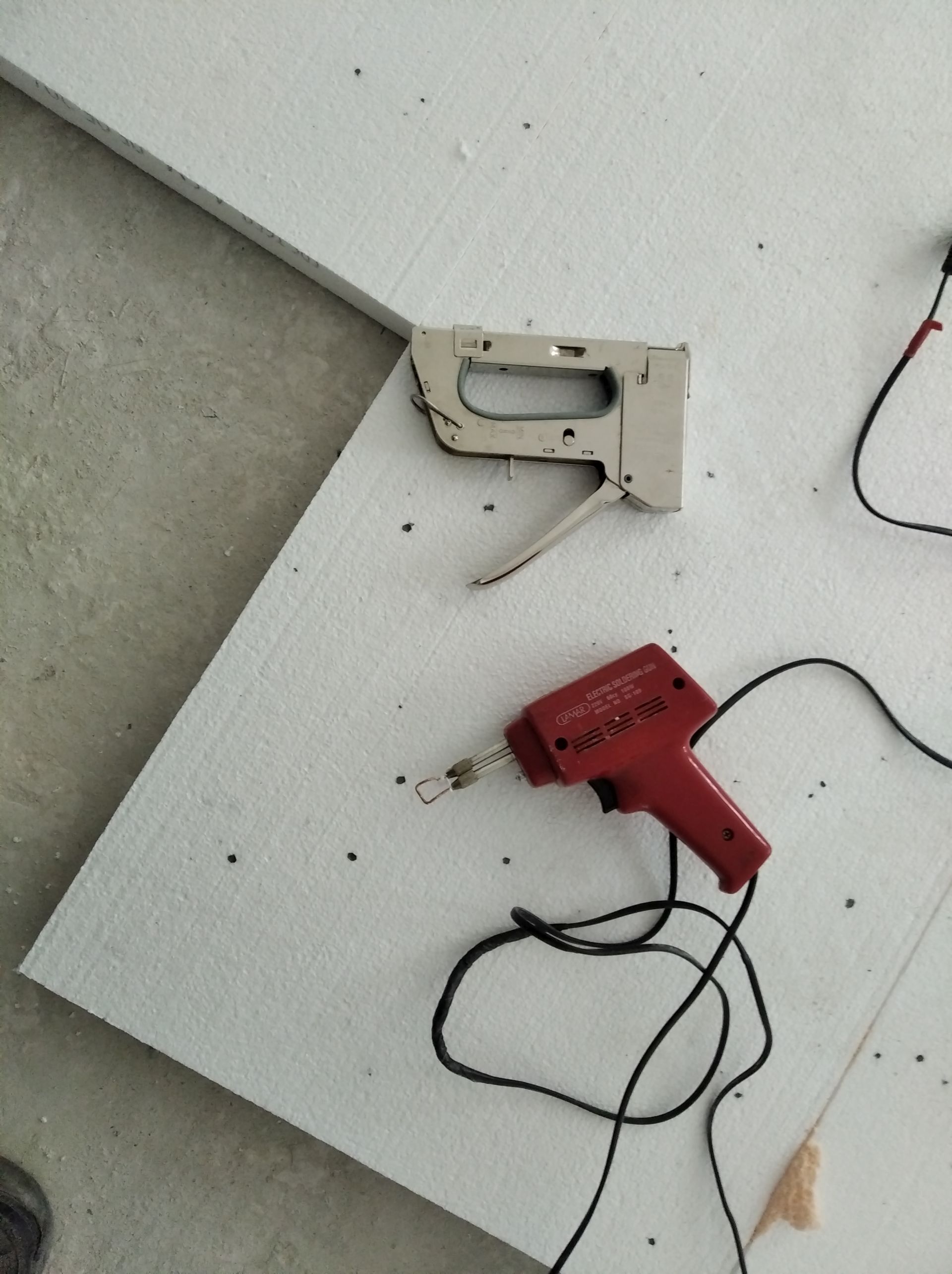

Днес направих още една стая. Изработих си много полезен инструмент за изрязване на канал в ЕПС по крайщата. После запълвам с лепило и слагам лентата, която намерих лесен начин за захващане в горния край - любимия ми такер. Става без грешка. и много бързо.
Прилагам снимки на стаята с канал на лявата страна и уредите от днешния ден.
