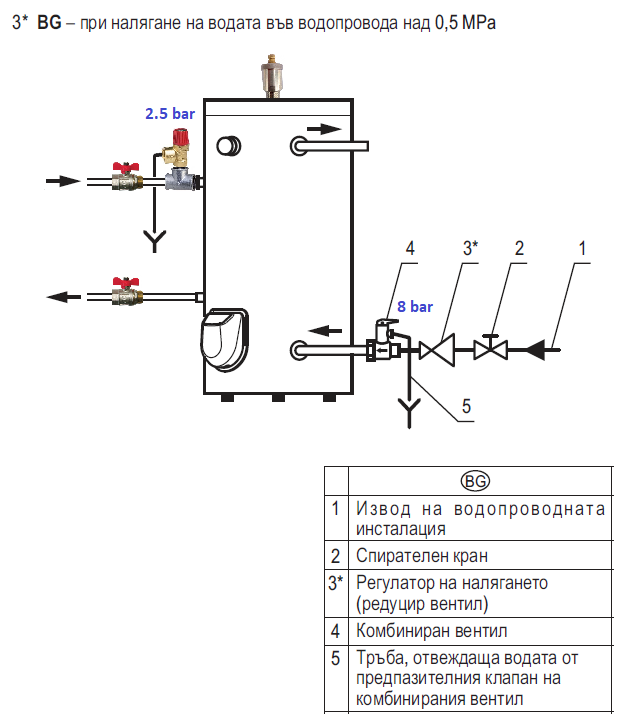

Предстои ми подвързване (скачване) на бойлер към инсталацията за отопление и към ел. частта.
Въпросът ми е свързан конкретно със тип 'подово стоящ' бойлер, които си имат отвор в най-горната част (елдом), та:
Трябва ли там да се монтира автоматичен обезвъздушител? или просто този извод се затапва?

Здравей,
По-правилно е обезвъздушител. Но някои връзват направо топлата вода от там. Само при монтажа ако имаш кранове на серпентината трябва да сложиш предпазен калапан по налягане между тях и серпентината.

А това последното Защо? и на колко бара?
8 бара, понеже трябва да защитиш с нещо съоръжението. Това е на ВиК, ако си пропуснал, че и там трябва.
Инак серпентината я обесопасяваш с нещо подобно на предпазният на отоплителното съоражение- 2.5-3 бара.

Заради условие в гаранция. 3 бара е ОК.

Въпреки, че до котела има такъв?
Нещо такова ли трябва да се получи?
Да, но горе постави 3 бара, както посъветва brassSob, освен ако това не е манипулирана от теб схема. Ако си е автентична, повтори я!
Слагаш, заради крановете.
brassSob ти спомена, че може да си изведеш топлата отгоре. Така ти отпада АО, а и ползваш няколко литра вода повече.

Това от дясната част (заедно с бойлера) е автентично, а това отгоре и отляво на бойлера (и сините надписи) съм го добавил аз, за да онагледя как съм 'разбрал', че трябва да бъде.
Също така клапана от позиция 3* (от оригиналната схема) смятам да не го слагам, защото налягането на ВиК не е над 5 бар.
Така де, само нека е 3, както препоръча brassSob!
Ако серпентината е най висока точка, не е зле и АО там до или един над друг с предпазния.

Да. и на двата клона на водата към серпентината ще има АО, защото и при двата (заради мястото и трасето) се получава 'лира' (обърнато U).
