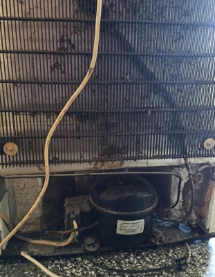

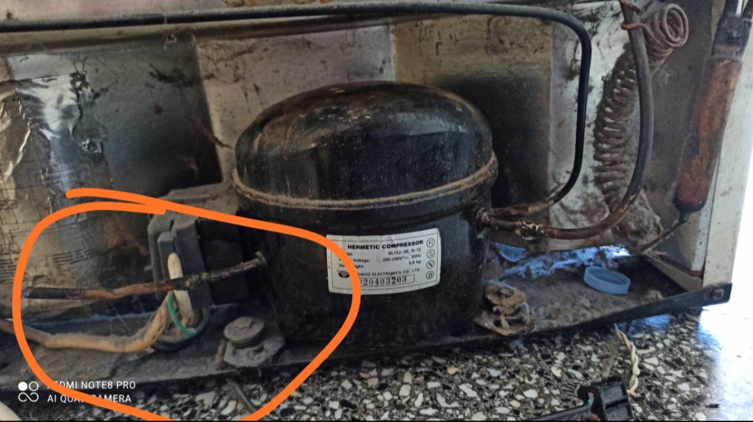

Ще транспортирам хладилник, колата ми обаче е седан и ще трябва да е легнал.Моля някой да ми помогне като ме посъветва на коя страна да го легна.Прилагам снимки.Оградената с оранжево тръбичка няма отвор, запушена е.
Благодаря предварително на всички.

Не е проблем да го транспортираш легнал,но преди да го включиш в контакта трябва да го изправиш и изчакаш така
да постои 2,3 часа.Може и повече,ако не ти е спешен.

Благодаря за бързия отговор, ще го оставя ден два дори за по-сигурно.
shotik - майстор
Тръбите да са над компресора в легналото положение, в инструкция на моя хладилник пишеше да се изчака 24 часа.

Гледах, гледах само в положение клонящо към вертикалното твъбите са над компресора.
А за кои тръби стаа въпрос :?

С две думи както е на снимката да го полежи на лявата страна

Тези тръби ,които не са в очертаното с оранжево участък от снимката
