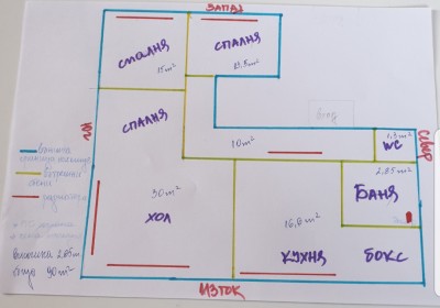

Здравейте, нужна ми е помощ, за да съм сигурна в избора.
Спешно се налага да подменя котлето, което е на въглища и се спука. Искам да сложа комбинирано котле на въглища и пелети+ горелка. Прилагам схема на жилището- с разположение и квадратура. Апартаментът е тухла, с PVC дограма и няма изолация. В син цвят са външните стени, с жълт -вътрешните, с -червен радиаторите. Старите радиатори са чугун, бих подменила и тях при възможност. Моля за съвет какво котле, горелка и радиатори да избера и какви киловати? Парното е на 1 етаж, апартаментът на 3-ти. Четох много по темата, но тотално се обърках... Предварително благодаря на всички отзовали се.[*]

Къде е жилището, в кой район на България?
По квадратура си за не повече от 12-15 квт мощност, а и защо искаш да е комбинирано, пелети и въглища???

В Монтана е жилището. Комбинирано, защото е дългосрочна инвестиция и по-добре да е многофункционално. А като производител на какво да се спра? По принцип обмислям за Грейко...
kalin72 - майстор
Според мен е глупаво да залагате на въглищата, ама вие си знаете :)
Грейко екзотик с горелка 20 квт ще свърши добра работа, на слънчогледови пелети, разбира се, за да е многофункционално. И кадърно направена инсталация.

В случай, че избера не комбиниран, а пелетен котел с каква мощност ще трябва да е? Чух, че трябвало с по-висока...
speka_rs - майстор
пон окт 19, 2020 11:58 ams_vladislavova написа:
Ако ще е за различни видове пелети най-малкото е 20 кВт Грейко, ако ще е само за дървестни тогава може и други марки със по малка мощност. Ама аз препоръчвам комплект горелка и котел на Грейко 20 кВт и оттам нататък каквото си прецениш ти.
kalin72 - майстор
20 кВт мощност на горелка/котел е най-максималното, което ще работи добре.
Както казаха и по-горе, има компактни котлета, без стърчаща горелка, но пък те горят само дървесни пелети.
Има и Грейко, там горелката е навън, и съответно се иска повече пространство, но пък гори всякакво качество дървесни пелети, както и слънчогледови пелети, което е оптималното като цена.
