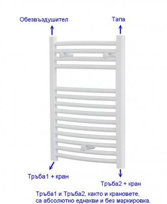

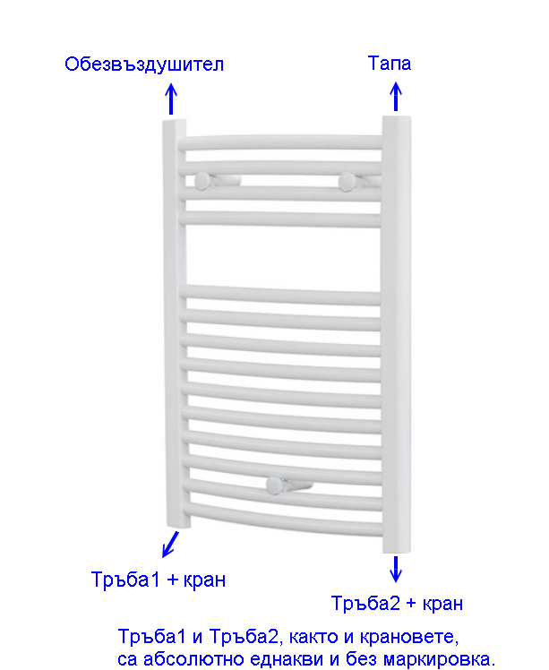

Накратко - нова баня, в която има монтирана радиаторна лира, изглеждаща като на приложената схема.
Въпросът ми е - как да разбера коя е входящата тръба към лирата? Двете тръби и двата крана в долната част на лирата, са абсолютно еднакви и без някаква маркировка.

Като заработи лирата - по температурата на крановете. Има и други начини, но по-сложни

Ами като работи лирата температурата на крановете е еднаква, а на самите кранове няма никакви стрелки... :sad:
Готов съм да пробвам и по-сложни варианти, нямам избор.
ESPACE - майстор
То па голяма сложнотия. Затвори единия кран. След като изстине лирата след час го отвори и виж кой от двата ще се загрее пръв.

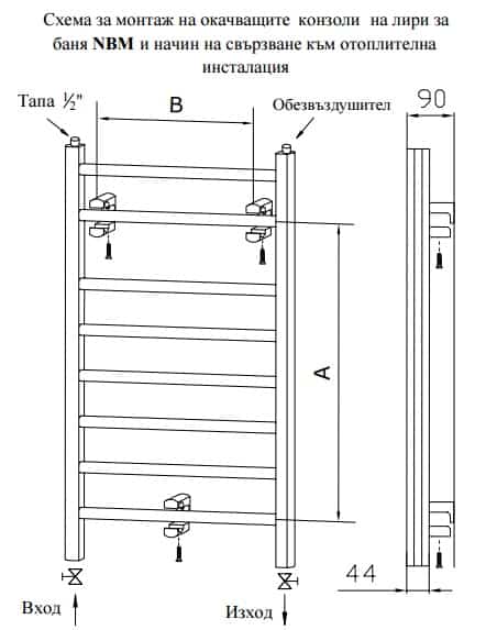

https://elkom-express.bg/wp-content/upl ... 4/nbm2.jpg
При мен, въпреки, че е неправилно монтиран обезвъздушителят, лирата работи нормално.
Дано схемата е ориентир, но най добре да се опита, както предложиха назад.
Благодаря на всички, със спиране на лирата и измерване на температурите на крановете при пускане стана работата. Може да заключвате темата.
