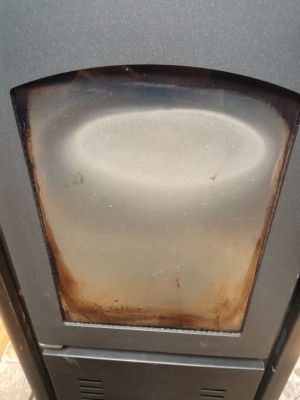

Здравейте! Имам нужда от помощ за настройване на пелетна камина без водна риза! Управлението е MICRONOVA I050_4
Миналата зима изгоря платката и е смених с нова (поръчах е от Италия).При заводските настройки печката не можеше да се запали и изписваше грешка.
След голямо налучкване от моя страна с параметри от мануали и форуми успях да постигна 15кг/22h и тръбата към комина можеше да се държи с гола ръка. Тази година след почистване и пускане в контакта се оказа ,че параметрите не са запаметени и мъката започна отначало :(
В момента тръбата към комина не може да се докосне и гори 15кг/14-16h стъклото се опушва за 20-30мин.
При старата платка със задържане на бутон 1 по време на работа показваше температура на димните газове ≈ 105°-125° (по спомени) с новата платка не мога да видя димните газове (не става нищо със задържане на бутон 1)
Моля за помощ с параметрите ако някой знае какви трябва да са стойностите ще съм много благодарен! :prayer: :prayer: :prayer:

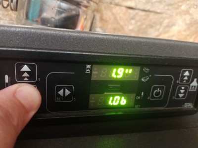

По надолу има настройки на бг за алфа плам лука виж от там, не си исписал всички настройки.... За газовете задръж бутон 2
съб ное 14, 2020 5:55 pmbmahob написа:

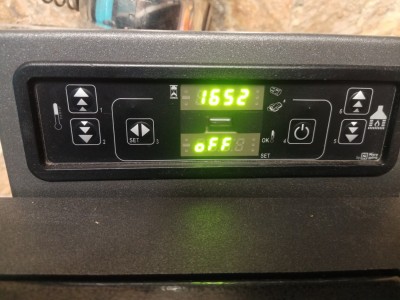

В меню М7-1 Settings Factory и меню М7-2 Set General са само тези параметри нямам повече.
Задържане на бутон 2 прикачвам снимка
