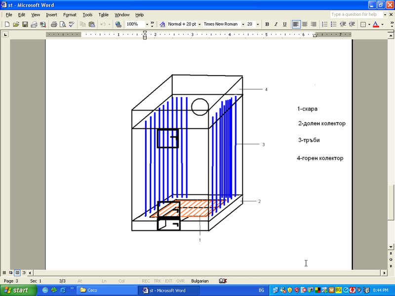

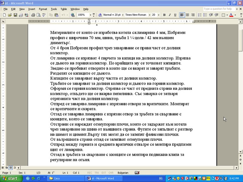

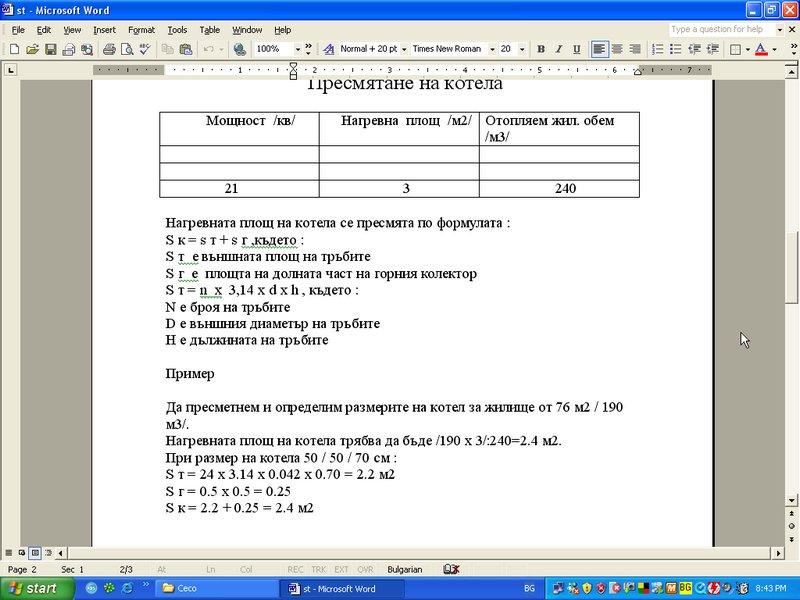

Всеки може да си направи котел.Нужни са материали и добър заварчик.
ScreenShot004 (800 x 600).jpg (127.3 KиБ) Видяна 8132 пъти
ScreenShot005 (800 x 600).jpg (89.78 KиБ) Видяна 8132 пъти
ScreenShot009 (800 x 600).jpg (70.64 KиБ) Видяна 8132 пъти

Виждал съм подобни котли. Ако обаче някой иска да получи по-сериозна схема ... Верно че е за технологични пещи, но икономичното използване на горивото си има определени изисквания. Най-елементарното нещо, пламакът не трябва да бие в тръбите. Това разбира се е когато се използват горелки, но си мисля че и при използване на твърдо гориво важи същият принцип. Освен това, много е важен въпроса с топлоагента койсто се използва. Не може да използвате вода от чешмата. За да ви издържи системата трябва да използвате омекотена вода. Най-добре дестилирана ...
Разполагам с материали подготвени за курс за пещари, ако някой се интересува мога да му ги изпратя, много са големи обаче за публикуване. Мога да споделя отделни части които представляват интерес.
Цецо - специалист
Това което съм описал не е извадено от учебник.С такъв котел направен от мен отоплявам жилището си безпроблемно вече 10 години.Подобни модели в литературата се срещат под името "зидано котле".
Харалампи - специалист
Не искам да се конфронтираме. Не казвам че няма да работи, просто имам информация която може да помогне да се направи по-професионално.
Все пак говорим за инженерни решения които работят в голям завод. Това не са просто теоретични постановки. Имаме 37 технологични пещи, 2 инсенераторни, ТЕЦ със капацитет 130 MW ... За нас икономичното използване на горивото е идея фикс. Катоимаш в предвид че средномесечно плащаме 16 млн лв за пророден газ.
