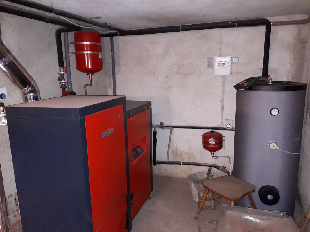

Здравейте и предварително благодаря за съветите ;) Ще се топли вече по-малка квадратура та къщата е с котел Пелетърм V2.M01 30kw, квадратурата е 170кв на 3 етажа + мазе ( около 40 квадрата ) в което също има радиатор + бойлер 300 литра. Бойлера работи предимно на ток. За първа година обаче ще се топли само мазето + 1-ви етаж + 1 стая от 2-ри етаж на къща. Има стаен термостат Computherm ( само 1 ) и термоглави на всички радиатори без тези на лирите в 2-те бани + тоалетната . Стайният термостат е на 1-вият етаж където е хол, трапезария и кухня в едно помещение от 40 квадрата с 3 радиатора. В мазето е 1 радиатор. В стаята която ще се топли на 2-ри етаж също е 1 радиатор. Лирите в баните са отворени на макс. Общият брой радиатори в къщата са 10 както и 3 лири + 300 литров бойлер. Искам да се ползват 5 радиатора + лирите ( за да не замръзнат тръби ) а останалите радиатори да са на минимум. Въпросите са ми няколко:
1. След като командите са по стайният термостат, който е на 1-ви етаж ( най-студен ), там термоглавите са отворени на 5. В останалите стаи също ли трябва да бъдат на 5 или мога да ги намаля от термоглавите на най-ниската степен колкото да не замръзнат?
2. Как ще се отрази това, че се топли 1/2 от къщата на работата на котела? Има ли някакъв проблем за него т.е по-често пускане/спиране и съответно по-голяма амортизация на запалка и тн.. след като той е 30kw а ще се ползва на 1/2, че и надолу от капацитета му?
3. Този вид котел може ли да работи на слънчоглед? До момента е работил само на дървесни пелети но като гледам бая хора горят люспите и са доволни от цена/калоричност. Някъде бях прочел, че щяло да има проблем с фото окото ( не знам какво е това ), ако се ползва слънчоглед заради повечето пепел?
Поздрави - аматьор пелетар
