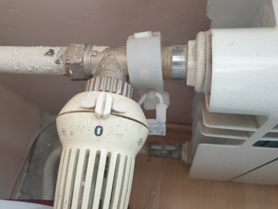

Кранът на единият радиатор в жилище на централно парно в София (Люлин) не винаги сработва. По-точно понякога пропуска, когато е затворен (на нула) и то така, като че е отворен до край (на 5). Понеже в жилището не се живее постоянно, това е проблем. Най-неприятното е, че сам взема решение кога да се включи. Т.е. може да е изключен радиаторът напълно ефективно, студен, проверен и след седмица, като се върнем да установим, че е на макс като потребление, в смисъл горещ, макар кранът да си е на нула. При малко игра с него спира и почва да работи нормално. После си работи нормално докато сме там. И пак същото като ни няма. С други думи дефектът не е постоянен и се появява, когато си иска. Може би е свързано с някаква промяна на налягането или температурата на водата, нямам представа. При останалите радиатори в жилището няма проблем.
Въпросът е какво мога да направя сега? Очевидно не може да се спре водата само на този радиатор и да се смени крана, ще трябва да е на целия вход с източване. Някой може ли да ми каже какво може да се направи, какъв е реда и към кого да се обърна?

Термоглавата може да го отваря поради ниска температура в помещението (против замръзване) или дефект.
Сваляне на термоглавата и навиване на капачка. Ако наистина Т спада до опасни стойности, това може да не е особено удачно решение.

Свали главата на термовентила и напръскай стержена, дето отваря клапана с "вълшебното" WD40. След 2-3 минути пробвай на ръка да го натиснеш и раздвижиш. Обикновено, стержена натрупва варовик и заяжда в гумения си уплътняващ "О" ринг. Може и леко да развиеш гайката, дето го натяга, но не се увличай, че да не текне яко.
После поставяш обратно термоглавата и пробваш.

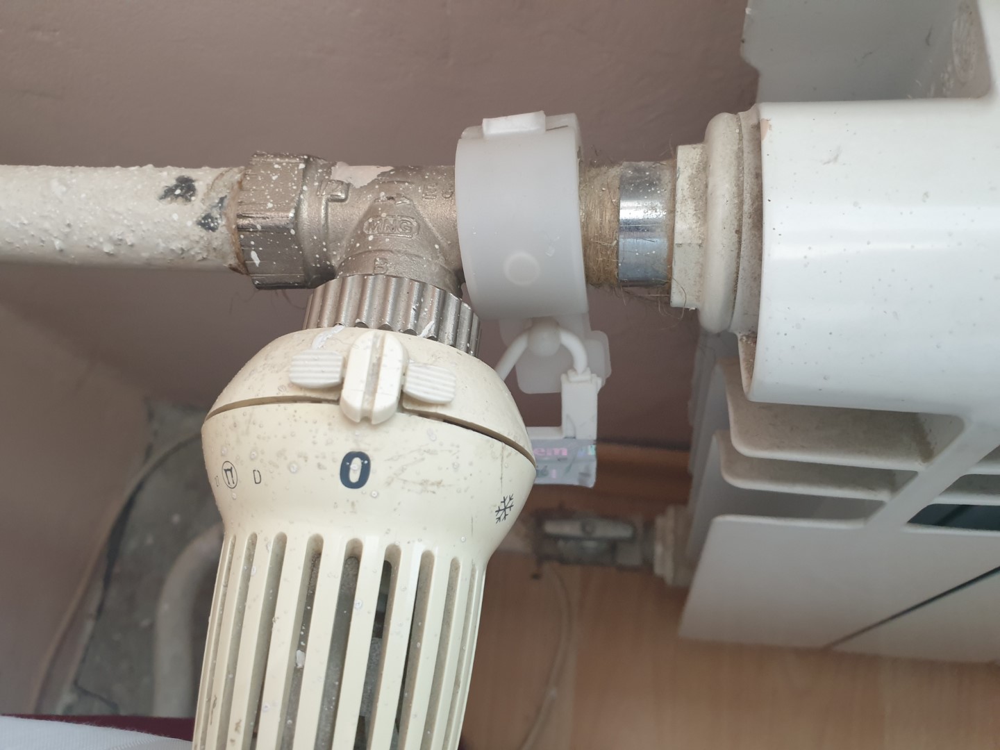

Това, което сте написали, важи ли за този винтил?

Да важи. Пластмасовата (бялата)част дето е и врътката се отделя от металната сато се развие къдравата, метална шайба зад пластмасоватата част. Гайката е замеслена да се стяга на ръка без инструмент, но яко е ползван инструмент, мероятно ще ти се наложи да употребиш примерно клещи тип гарги.
След като свалиш бялата термо глава, отзад ще видиш лостчето на вентила. Прилича на цилиндър с диаметър около 4-5мм. То трябва да може да се движи с натиск навътре и самостоятелно да се връща в изпъкнало положение. Ако е тъй , пробема може да е в главата. За нея освен смазване или подмяна, друго се не сещам.
Ако лостчето заяжда нещата се усложняват. И вероятно ще трябва да се смени вентила, а това налага източване на ВОИ (отоплителната инсталация) и известни водопровони умения и необходимост от инструменти за водопроводчик.
Гледам, че на вентила пише MNG, но не открих в нета да се продават нови такива. Може би ще стане и от друга марка, но трябва с главата в магазина да се търси сходство.

Я виж да не се е разхлабила главата. Развий на максимум и опитай да затегнеш къдравата гайка.

Кранът на изхода на радиатора не работи ли?

Главата си е изпяла песента. Струва 10-15лв. и се сменя за секунди. Нищо не се точи, няма смисъл нищо да пръскаш и раздвижваш.
