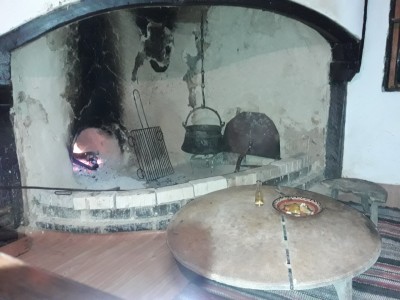

Закупих къща, строена 1870г., в автентично състояние.
В едната стая има оджак, а от него отвор за джамала в съседната стая.
Проблемът е с пушенето на оджака. Връща много дим, колкото излиза през комина, толкова и връща.
Размерите на отвора са 200х100см.

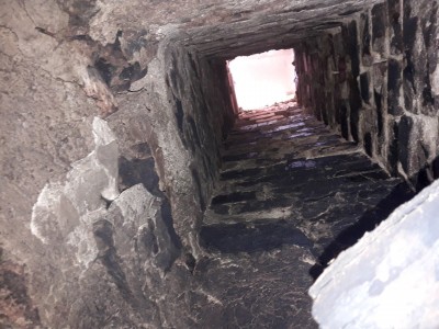

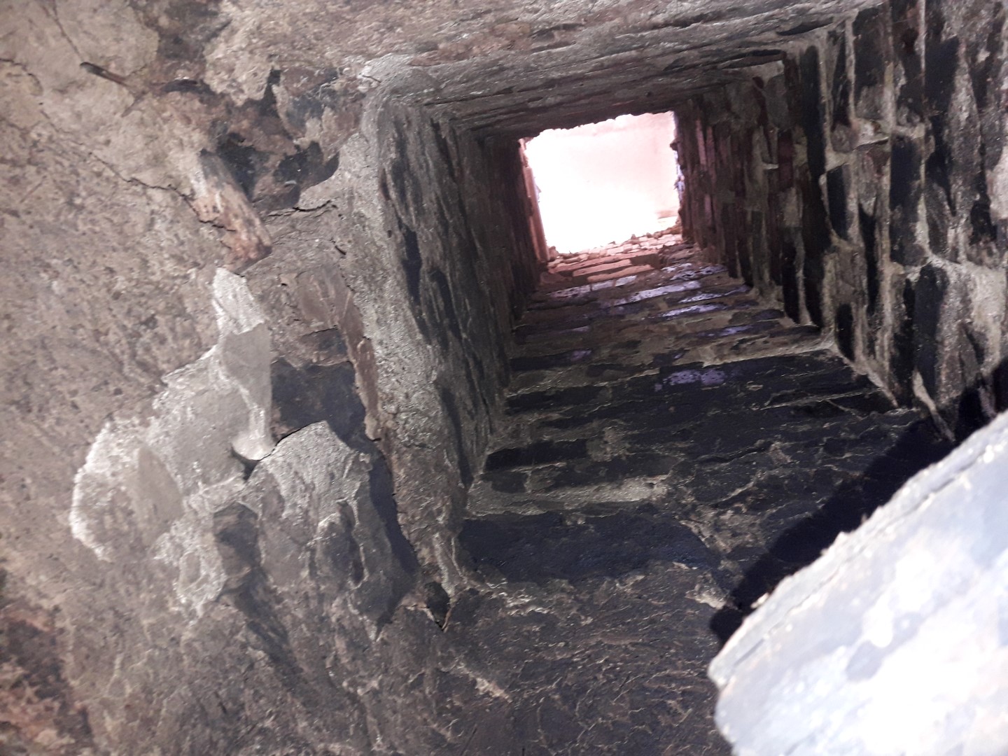

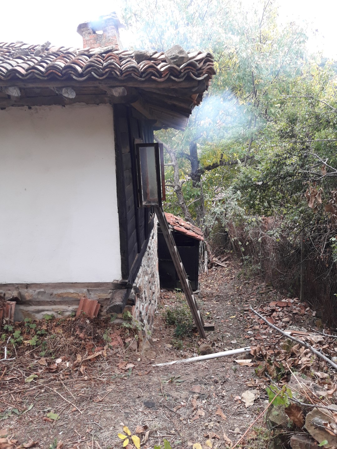

Коминът беше малко под нивото на билото(на снимката), вдигнахме го с около половин метър, сега е над билото. Тягата се подобри, но връщането на дим не спря.

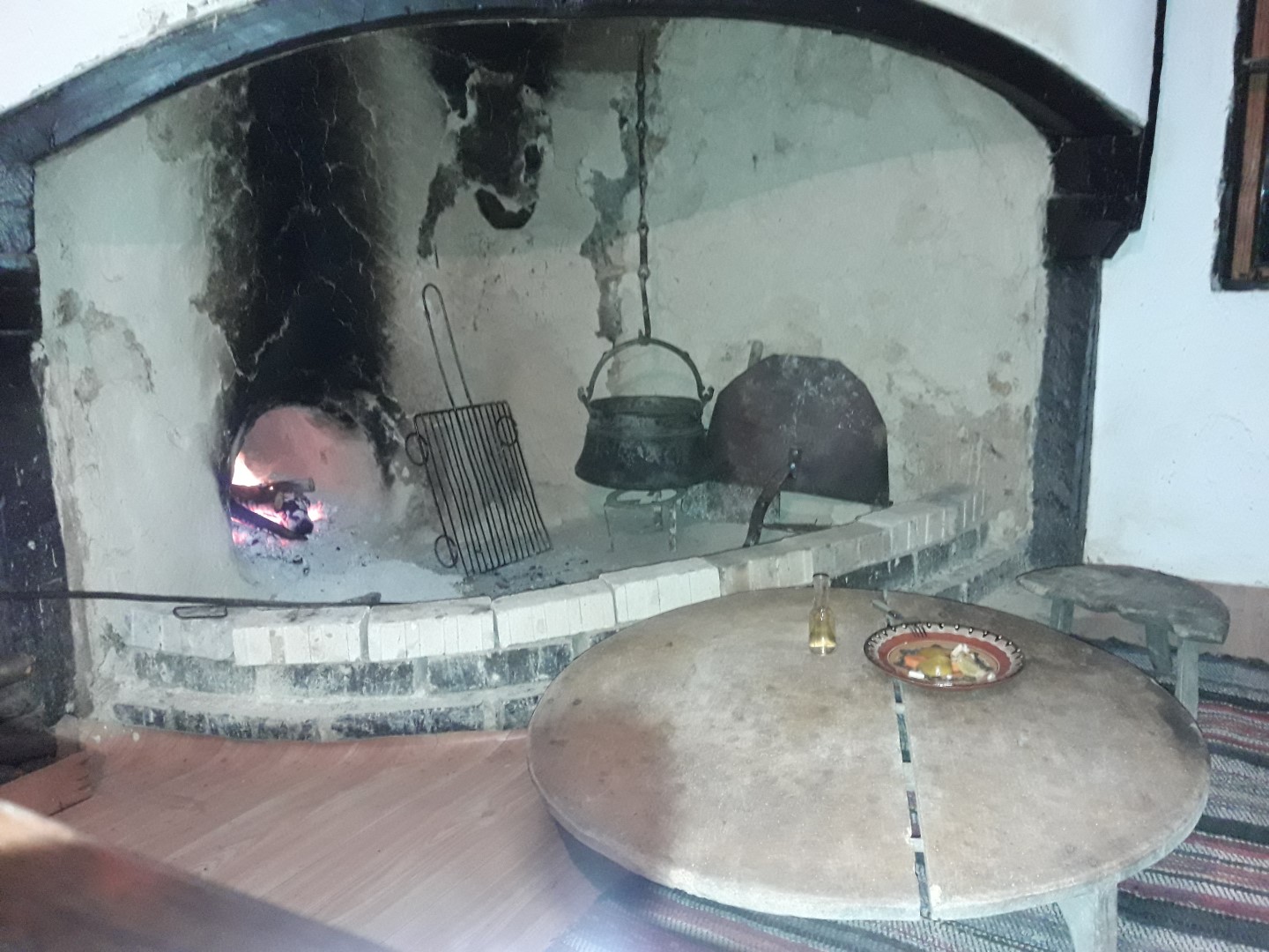

Някакво подобрение има при намаляне на височината на светлия отвор, но дименето не изчезва напълно.
Къщата не е изолирана, общо-взето си е както е била преди 150г.
В момента мога да ползвам единствено джамала, но така не мога да стопля голямата стая, в която е оджака.
Иска ми се да реша проблема без да променям конструкцията и най-вече да запазя вида на оджака - все пак поне 100 години, че и повече е работил.

Разбира се, че съм пробвал със затворен прозорец.
На снимката с отворения прозорец, огнището горя 3-4ч, но подобрение нямаше.
Паля джамала, неговия комин влиза в големия над нивото на оджака и няма димене в стаята.
Гори няколко часа, вадя жар за скарата там, където е на снимката, като сложа да пека, всичкия пушек е отново в стаята. Подлизва под гредата и се стеле по тавана.

A ako запалиш оджака там където е закачено менчето дими ли? Едно време са знаели какво правят.
Може да пробваш да наредиш още тухли на сухо да намалиш още светлия отвор. Преди време така си подобрих камината в навеса, че много димеше, бях оставил много широк отвор,а същевременно заради една клапа, бях намалил сечението на комина.

Редих, вижда се, не помогна. Пробвах и с ламарини отгоре да намаля, малко се подобри, но пак димеше.
