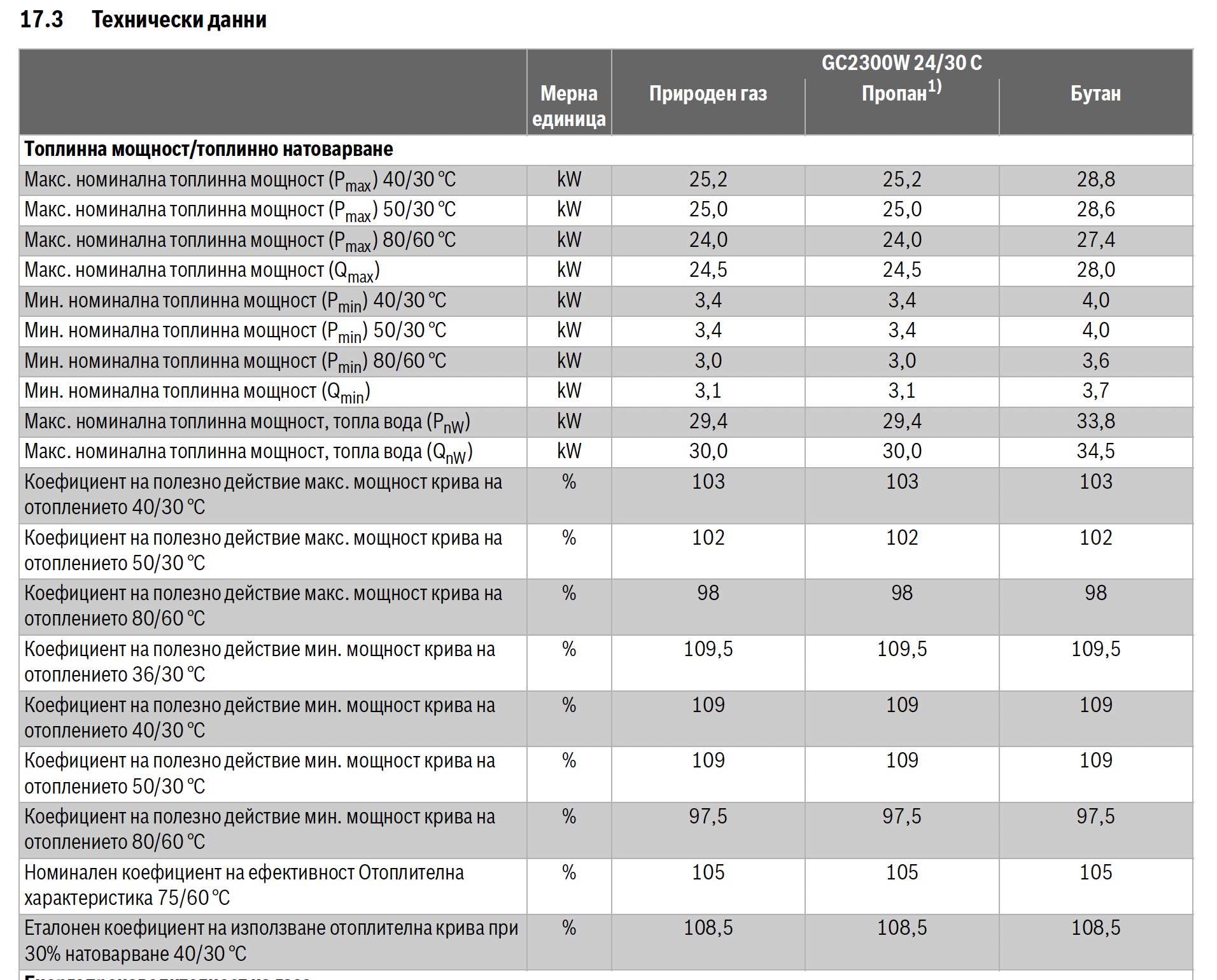

Виж сега, аз разбирам това което казваш, не ми хаерсва обаче начина по който го казваш, арогантното държание не е гаранция за това, че изобщо разбираш проблема. Виждам, че си се повъртял из форума с тези 13 хиляди коментара, и най-вероятно някъде по пътя ти е омръзнало да отговаряш на едни и същи въпроси, но все пак добрия тон е важен според мен, особенно в подобен род комуникация. Хайде малко да се спреме с тия парнаджийски поведения, хора сме все пак.
Аз като имам по проект радиатор с 10 глидера за 17 квадрата стая изчислен за 80/60 с мощност колко да е, да кажем 110-130 вата на ребро, да приемем 1300 вата.. горе долу добре за тази стая.. е ако стане -15 вънка сигурно ще клекне, а сега същия радиатор колко вата ще като му се подават 40 градуса вода?!? аз не знам как да го сметна с формула но с ръката като го пипна ми ставя ясно, че нищо съществено не прави.
Виж и друго ще те питам, но ако пак ще обиждаш и философстваш по-добре не се хаби да пишеш. При колко най-много градуса на връщащата вода продължава кондензацията на отработените газове? Примерно ако го сложа да работи на 70 градуса и се връщат 50, ще бъде ли в конденззационен режим.
Прилагам технически параметри. Кой режим на работа е най-добър с оглед на инсталацията ми която е изчислена за 80/60 по проект. Не ми се слагат глидери, не ми се кърти, не ми се слагат конвектори и тнт. Просто искам да е комфортно топло и да не ми дойде сметка 2 бона за ноември.
От тези данни аз това което разбирам поне за конденза целия джангър е за 10% повече ефективност, на фона обаче на два пъти повече радиатори не знам дали финансово ще си заслужава, може би подово отопление му е майката в тоя случай.
