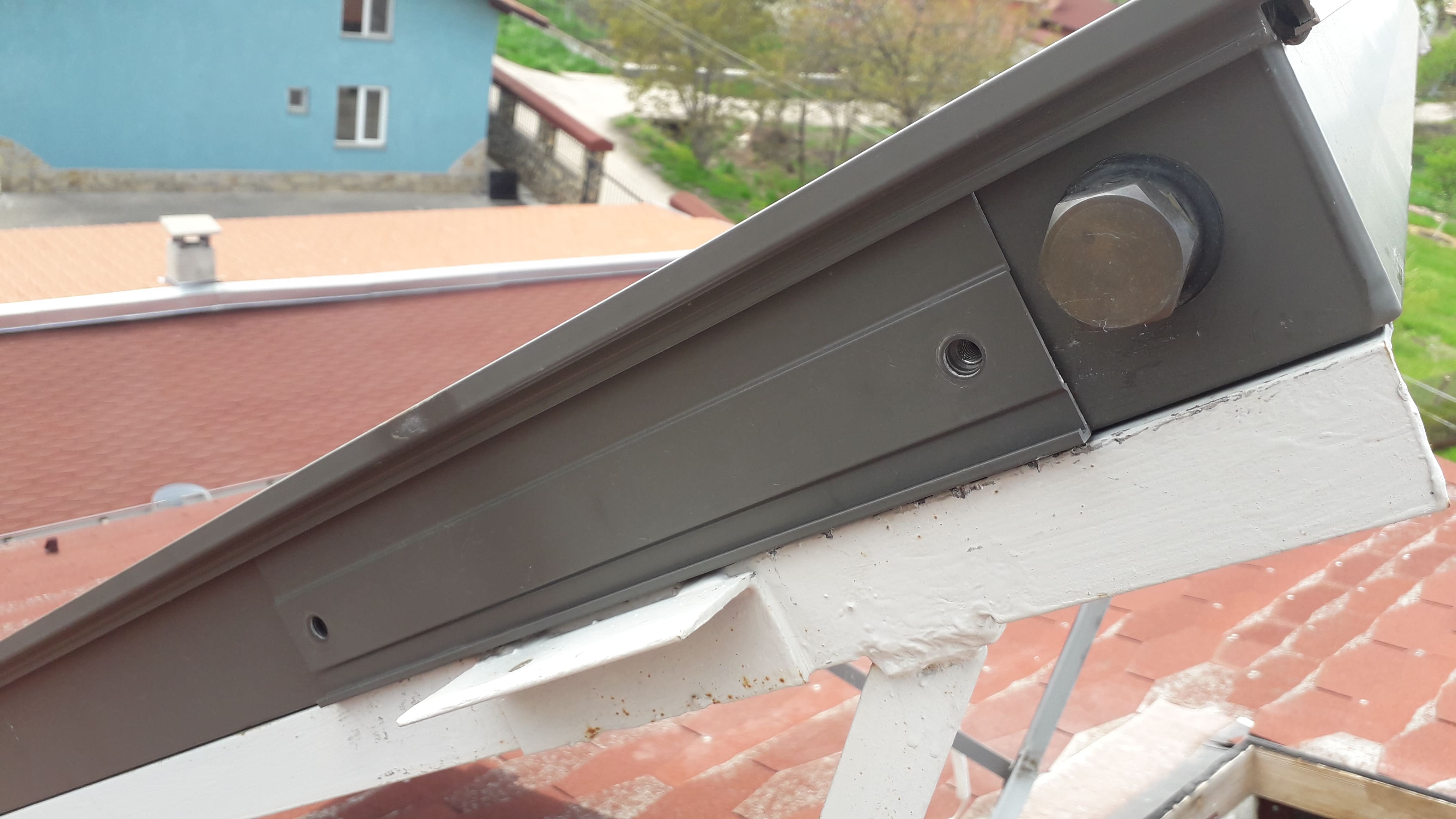

Здравейте, Дойде време и аз да отстранявам теч в слънчевия колектор. Системата ми е затворена под налягане и работи от 5 години, като не е пипана от първоначалното зареждане с етилен гликол, но видно от снимките и при мен се е появил теч в панела и ще трябва да се отваря за заварка. Тази пролет налягането в системата започна да паа и след пълен преглед на всички свръзки не намерих теч, но пък стъклото държи конденз от вътрешната страна на панела. Онзи ден се качих на покрива с надеждата, че като махна осемте болта отстрани на корпуса на панела и ще може да се повдигне стъклото, но уви без резултат. Въпросът ми е как се отваря този панел Ferroli и предварително благодаря, ако някой може да помогне. Успешен ден на всички!

Да добавя за уточнение, че рамката на стъклото е захваната и отстрани на панела с осем винта, но и след махането им не дава признаци на повдигане - допускам, че е залепена допълнително, но нямам идея как да подходя с отварянето.

Щом никой не пише, значи от четящите никой не е отварял Фероли.
Отварял съм Теси. Беше отдавна- десетина години.
Спомням си, че махнах гърба, след което разглобих рамката, като падна едната страница, за да може да се измъкне стъклото от уплътненията. Стъклото остана заедно с останалите три страни.
Според мен, панела трябва са се свали от стойката, да се обърне и огледа.
Все от някъде ще поддаде.
