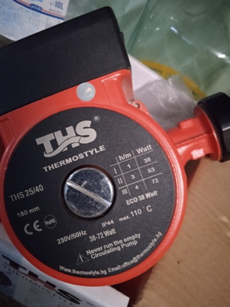

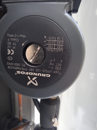

Здравеите имам втори въпрос свързан с термопомпата на нея фабрично е монтирана циркулационна помпа която ми се струва доста голяма.Въпросът ми е мога ли да я сменя с по малка такава защото я имам в къщи на практика тя трябва да върти водата между термопомпата и буферният съд.Тръбният път е 15 метра с тръба полипропилен 32.Или заради пластинчатият топлообменник помпата трябва да е по мощна.от буфера имам втора помпа която си захранва отоплителните кръгове.Качвам снимки на помпите.
LazarGanev - "Велик майстор"
Заради топлообменника, трябва да осигури нужния дебит
maistora1965 - специалист
Значи няма шанс с по слаба.

шоп - майстор
Докато работи оригинално монтираната циркулационна помпа не я пипай. После може да я смениш с някоя високо ефективна грундфос магна или
вило йонос.
Тогава ще ти падне разхода на ел.енергия и ще вдигнеш КОПа на ТП
Ясно значи затова в инструкцията пише че КОПа е 3 с помпата или след помпата не си спомням.Значи това са имали в предвид.
шоп - майстор
пон май 09, 2022 8:13 pmmaistora1965 написа:
270 вата консумация на 3 та степен си е сериозен ел. разход.

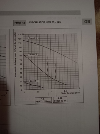

Точно заради този разход исках да я подменя още повече че термопомпата е така настроена че циркулационната помпа тръгва с включването и в контакта и работи постоянно. А и не съм сигурен дали може на по ниска степен. Ето каква диаграма дават.
