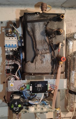

ср дек 09, 2020 1:23 pmТрифон П.Трифонов написа:
Идеята не е добра, ако ще и от НАСА да са го разработили това Бошче.
Малко старичка тема ноооо...
Ей тъй спеСиално за теб да знаеш че това Бошче не са го правили НАСА а яко китайшън.
Евтини компоненти, материали и некачествено изпълнение.
И резултата е БУУУМ.
Цялата силова част в лявата част под предпазителя CHINT (и него включително) е за подмяна заедно с окабеляването.
Плюс скапаната, евтина изолация на казана монтирана с пластмасова чембер лента.
И изолацията + чембер лентата не е стопена от сегашния случай...
P.S. Нещото е Bosch Tronic heat 3500 24kW
