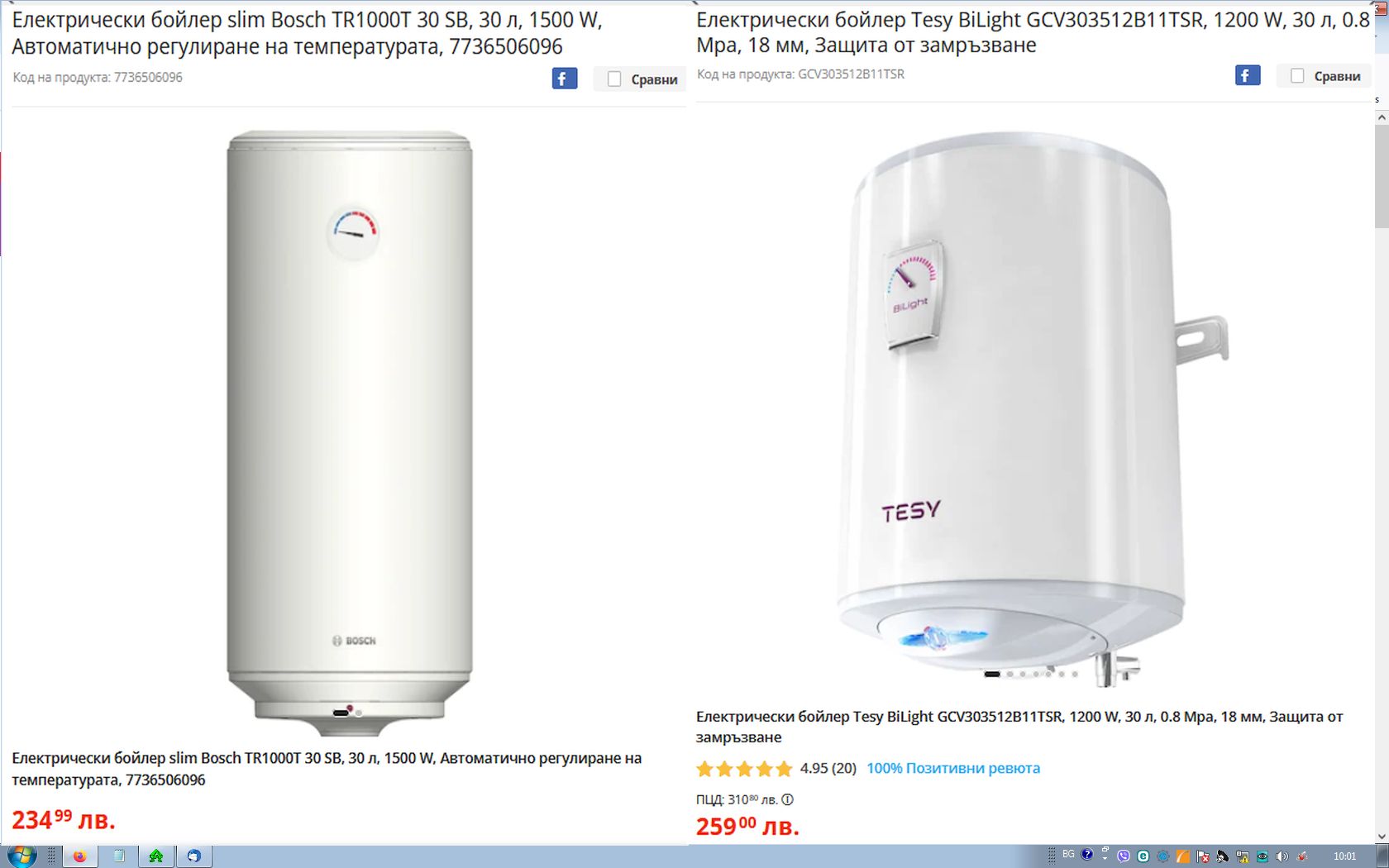

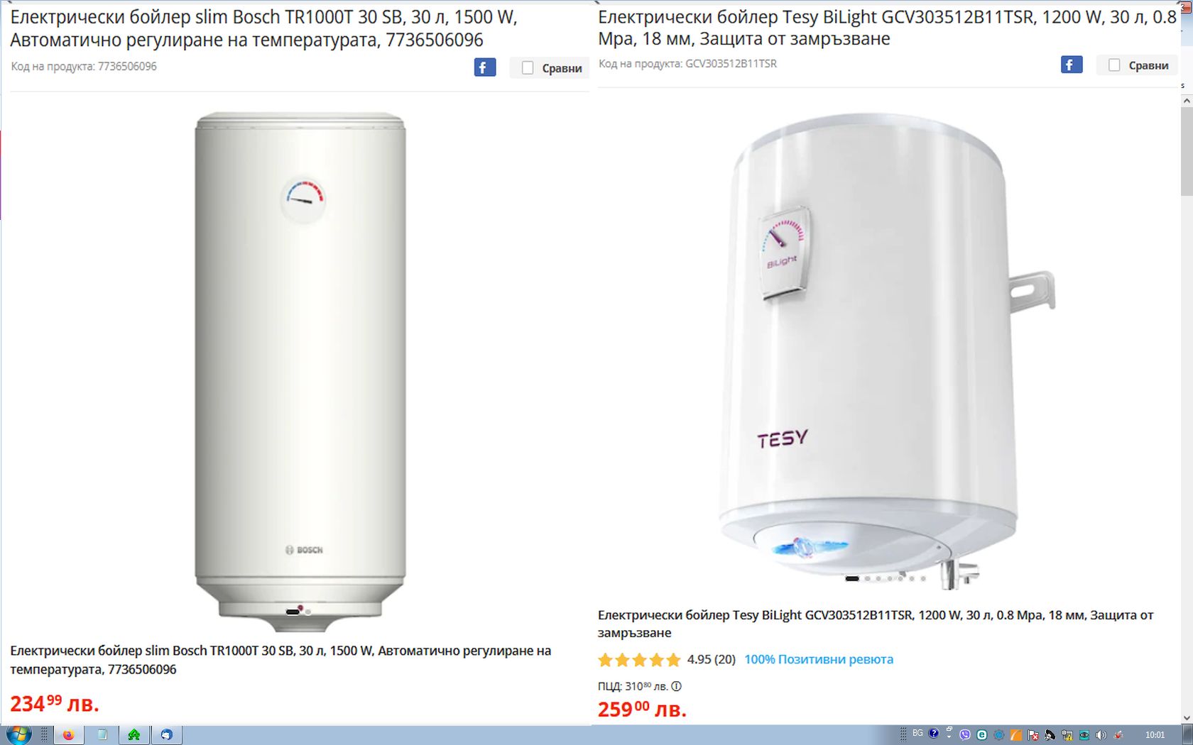

Да използвам темата и да питам- трябва да взимам за вилата бойлер 30 л. вертикален.
Търся нещо бюджетно, понеже няма да се ползва интензивно.
Загледах тези два варианта и ми е много странно Tеси по- скъпо от Бош...
Къде е уловката, и ако някой може да ме насочи към 30 л бойлер ще цъм благодарен.

LazarGanev
- "Велик майстор"
- Мнения: 14852
Двата се правят на една поточна линия в Шумен, разликата е, че единият има външна врътка на терморегулатора, а при Боша е в кутията
