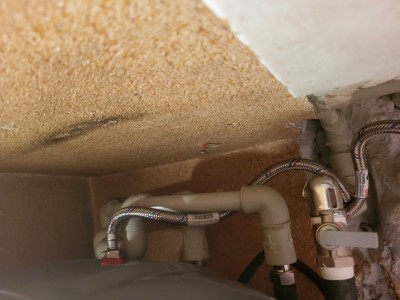

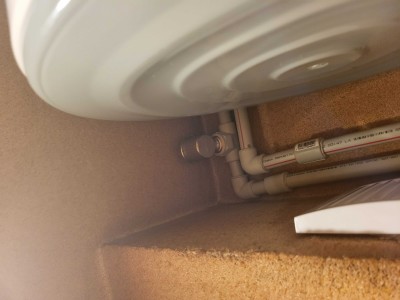

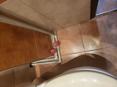

Здравейте колеги имаме следният проблем.Имам основни познания за свързване на отоплителна система,радиатори било то последователно или успоредно.Та проблема е следният.Имаме затворена система радиаторите са последователно свързани.От единият радиатор,който е и 1ва точка разклонихме тръби за да захраним 80л бойлер,но уви бойлерът не загрява просто няма циркулация на вода там явно проблемът е въздушен балон,който не можем да изкараме.Имам монтират обезвъздушител и въпреки това не се получава.Тръбите които отиват към Бойлер изобщо не загряват.Моля зя съвет как да се справя със проблема.Може да не съм обясил всичко подобно,но ако има нещо неясно ще доизясня.....благодаря ви предварително.Качвам и снимка за добиване на лека представа как съм свързал бойлера

Виждам един затворен кран.
Виждам и кранове, които по принцип не се ползват в отоплителни инсталации- с посока са , а при сгрешена, обръщат гумичката и не пропускат.
Обезвъздушителят се поставя вертикален.
Затварят се всички радиатори- да остане само кръгът с бойлера.
Пуска се помпата на максимална скорост.
