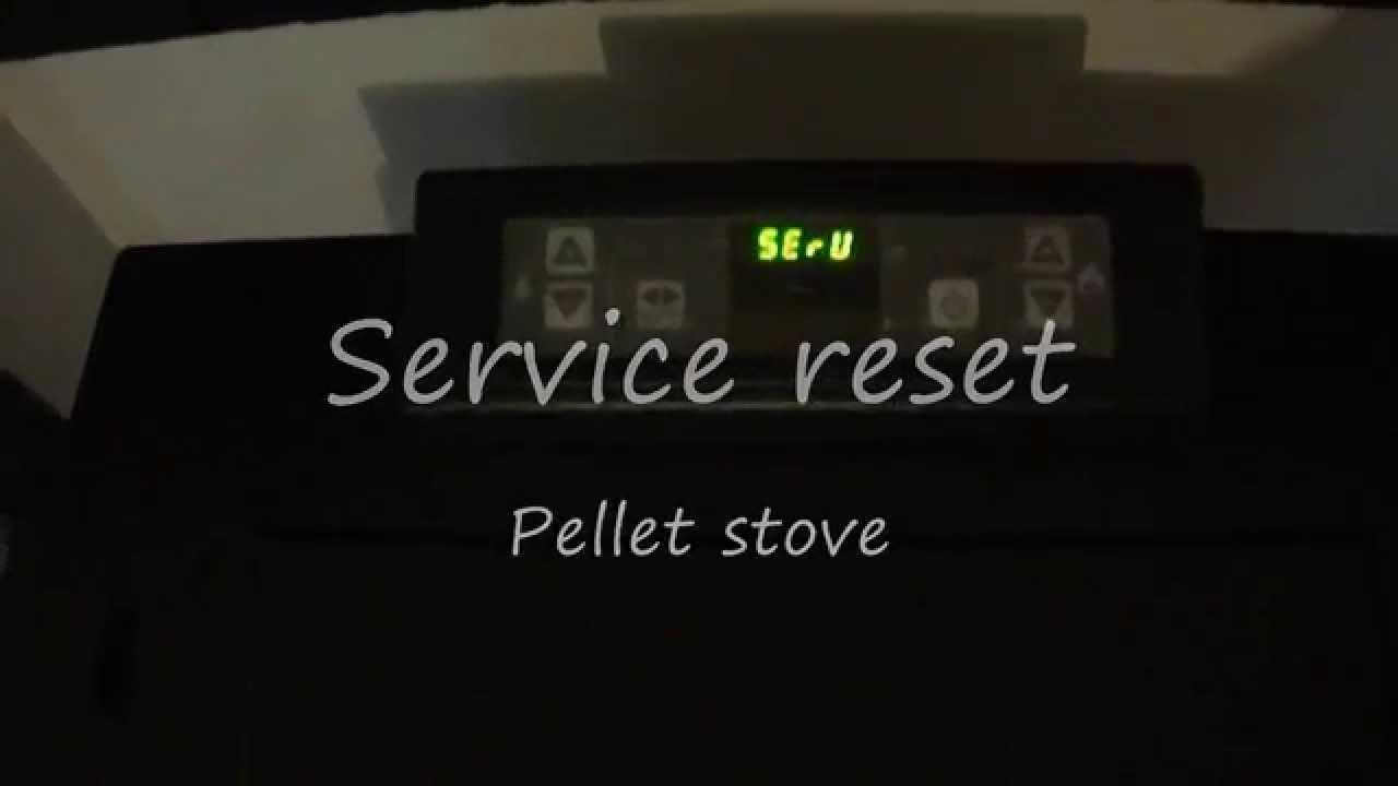

Здравейте! От няколко дни съм собственик на въпросната пелетна камина. След като дойде техник и я пусна забелязах , че бързо зацапва стъклото. Също при горене се забелязва , че част от горящите пелети излизат от пепелника. Не знам до колко това е нормално. 8-[
В книжката с инструкции пише, че може да се регулира степента на вентилатора за циркулация, но при мен въпросния надпис SET X не се появява.
Като цяло всякаква информация за боравенето с това добиче ще ми бъде полезна! Благодаря!

bmahob - майстор
Колега с какво управление си?
smtevil - помощник
ср ное 04, 2020 11:16 pmbmahob написа:
Micronova пише на него.
bmahob - майстор
Влизаш ли в сервизното меню?
smtevil - помощник
чет ное 05, 2020 8:41 ambmahob написа:
Да. С всичко изчетено от темата за камините с водна риза успях поне до там да стигна :rolleyes:
SET - UT4 - A9 нали така? :)
