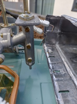

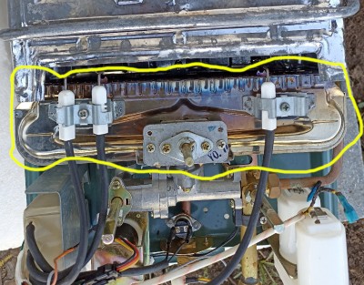

Съвета тогава беше да почистя, че бил запушен. Днес разглобих и запушване не намирам. Нито по дюзите, нито по тръбите след тях. Със компресор продухах на обратно металната пита (заградена в жълто) без положителен резултат. Че даже отрицателен - почна да пуши жълто и от другият край в една зона.

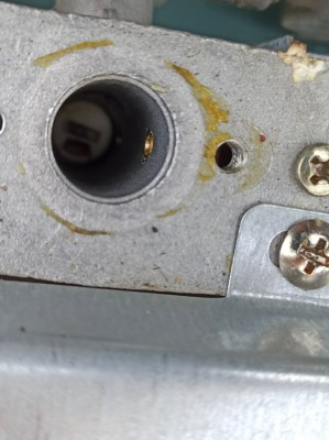

Месинговите дюзи (2ра снимка) са чисти. Тялото на което са навити (3та снима) също е чисто.
