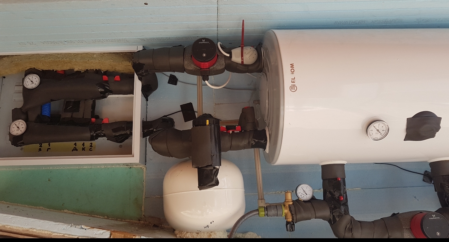

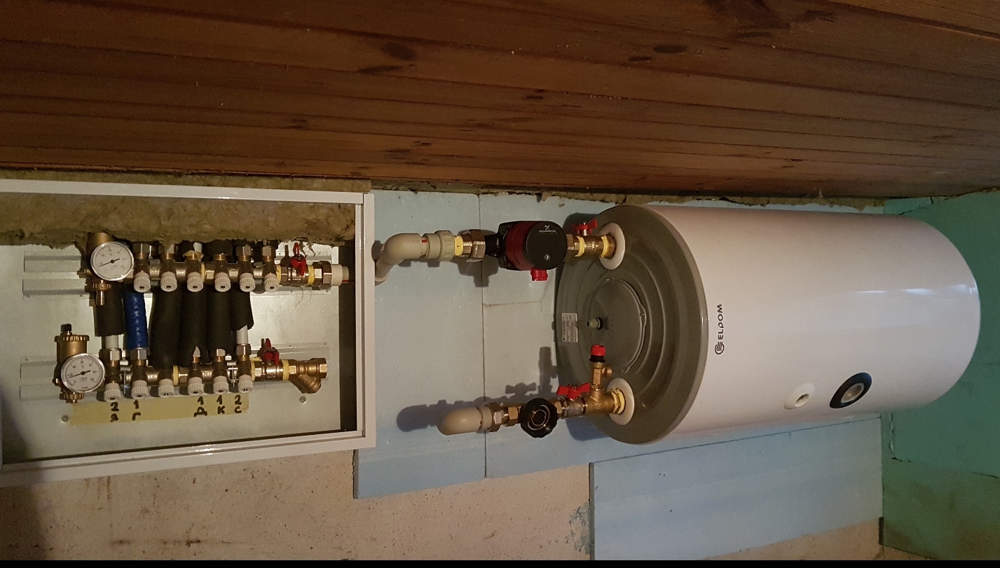

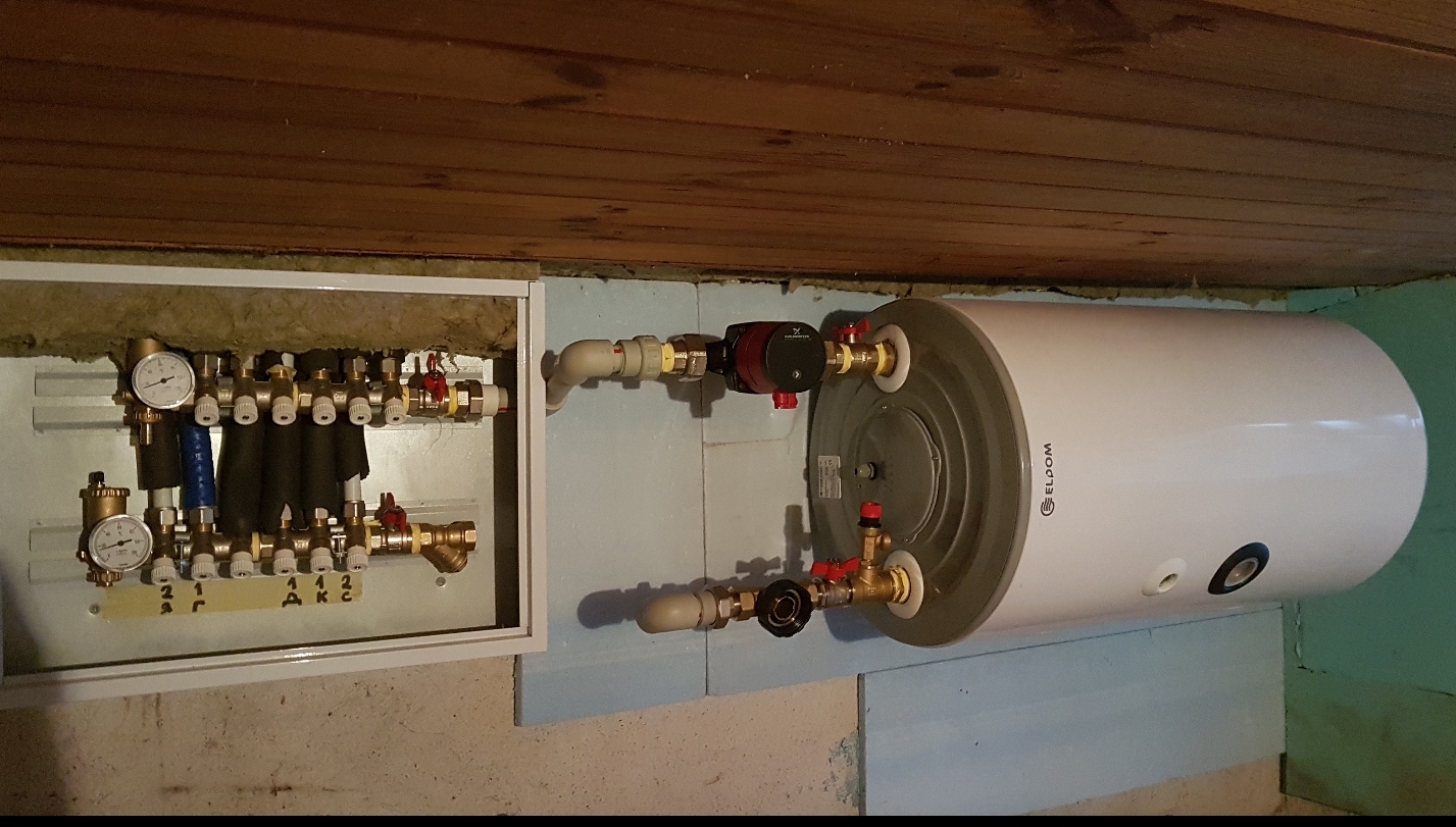

Реших да отворя нова тема, понеже възникнаха много въпроси относно системата. По изискване на Мицубиши термопомпата трябва да се подвърже с буфер. Започнах с подвързването на буфера 80л към колекторите. На студената от колекторите съм сложил У-филтър и след него магнитен филтър, пред помпата няма място за филтър. Добре ли е мястото на предпазния клапан? Притеснява ме обезвъздушаването на буфера, понеже обезвъздушителите на колекторите идват на по-ниско място, а вграденият в буфера кран за обезвъздушаване се обезсмисля при хоризонтален монтаж. Някакви предложения къде да поставя обезвъздушител за буфера и има ли смисъл от такъв изобщо? Мога да пусна преход 1/2 към ппр от тройника, на който е поставен предпазния клапан, и да изведа обезвъздушителя на него, а предпазния клапан да го изместя на друго място. На долните муфи ще монтирам циркулационна помпа на студената и датчик поток на топлата вода от термопомпата.

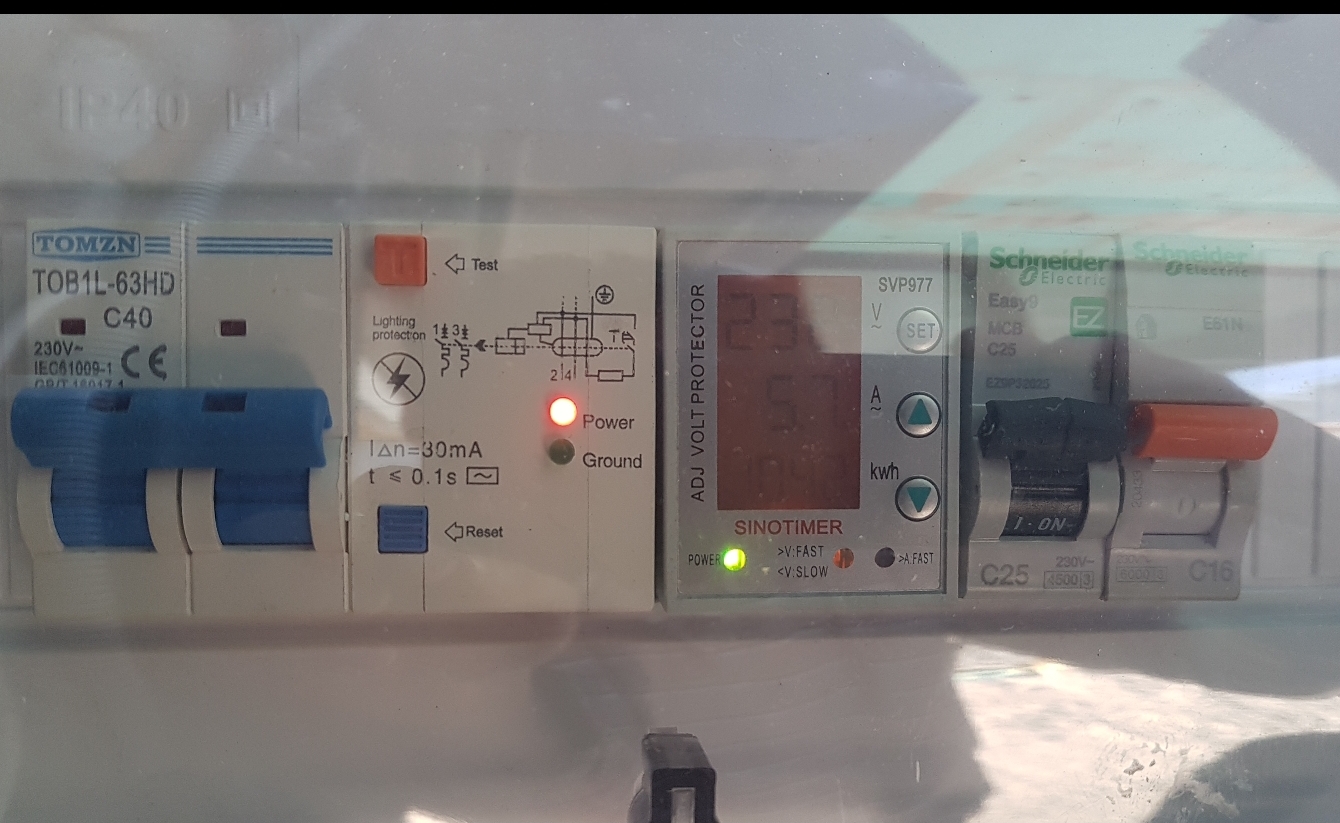

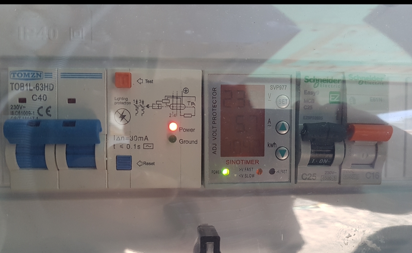

Консумацията е 5.5 ампера според китайското устройство за защита от пренапрежение. Но според справката за изразходвана енергия на FTC излиза по-малко с 1 ампер. Или около 900 вата на час. Това е и най-ниската степен, на която съм засичал да работи термопомпата. Явно това е минимума.

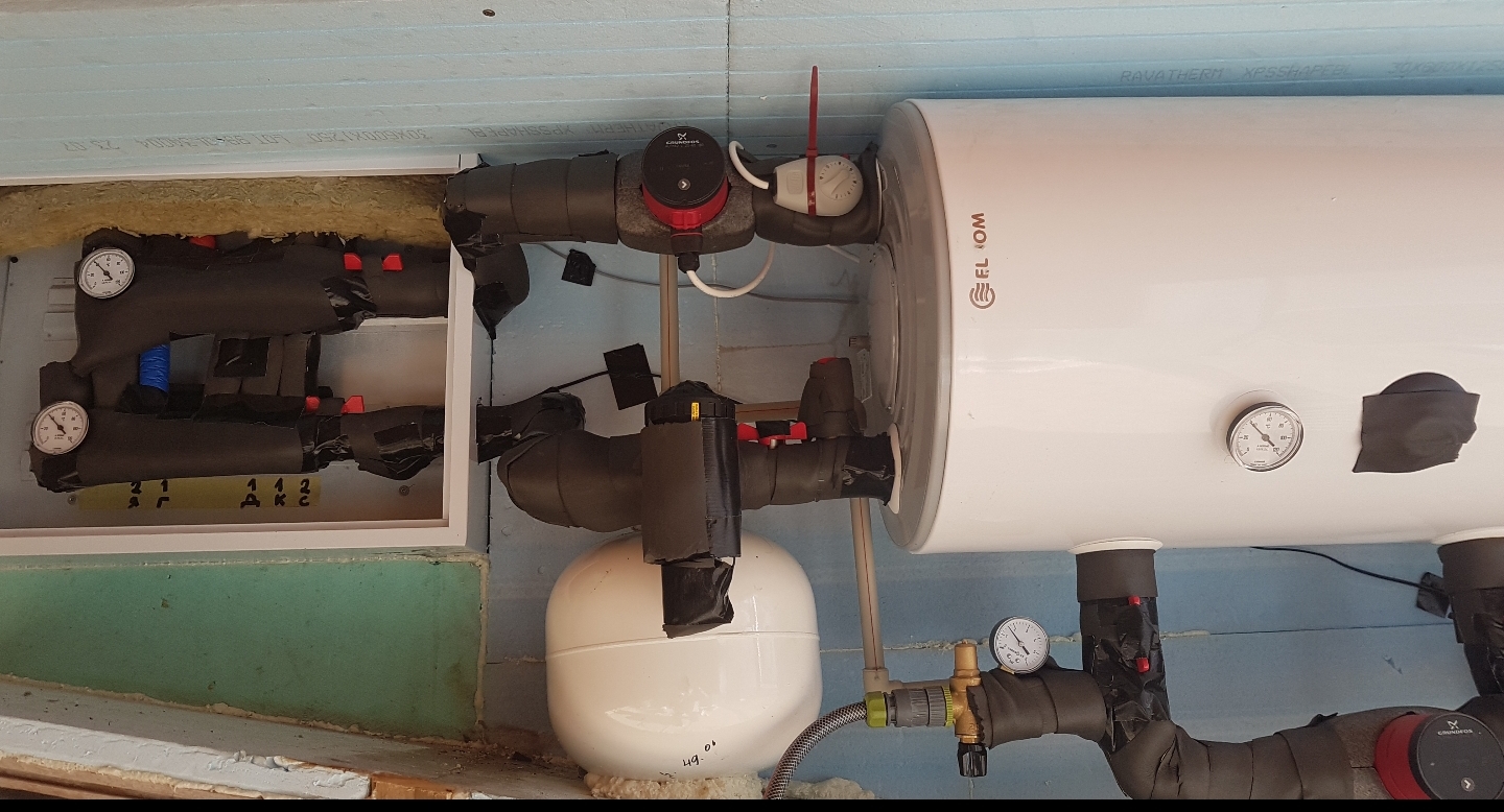

Иначе съм задал температура на топлоносителя 35 градуса, но както се вижда на шота, буфера се загрява до 40-42 градуса. Термодатчиците са на колекторите, там температурата на подаваща вода при втора скорост на ЦП2 е 42 гр, а на връщащата 39 гр. Когато ЦП2 работи на първа степен хистерзиса се увеличава на 6-7 градуса и ТП показва по-лош КОП в дневната статистика за отдадена енергия. Мисля да опитам да пусна ТП на кривата спрямо външна температура, но там не ми са много ясни настройките все още.

Минимума е около 700вт без ЦП, че даже и малко по-малко. Може да слезе и още, виж в сервизното на външното тяло има energy saving modе и разни подобни. Макар че ти топлиш на 35, може затова да е, аз моя минимум съм го гледал около 30-31.
Нещо не е наред с температурите,които казваш -щом си задал 35 трябва да е точно толкова, да не би да не си сложил добре датчика на тп, да няма хубав контакт или пък да не е изолиран отгоре. Естествено, може и колекторните термометри да не са верни.
Това с кривата е много яко и работи доста добре при мен, може да си я редактираш във всички темп.зони, ако нещо не ти харесва някъде.
Какво е това яйце до горната помпа

Да, някъде в първоначалните настройки срещнах ЕКО режим, но аз избрах "Нормал". Това "яйце" е термостат за ЦП2. Настроен е на 30 гр. Идеята е да не харчи температурата в буфера под 30 гр, ако реша да пускам с таймер ТП или пък да ползвам нагревател в буфера. Обмислям да пусна и двете ЦП през UPS, така при спиране на тока ще имам няколко градуса за ползване при неработеща ТП.
