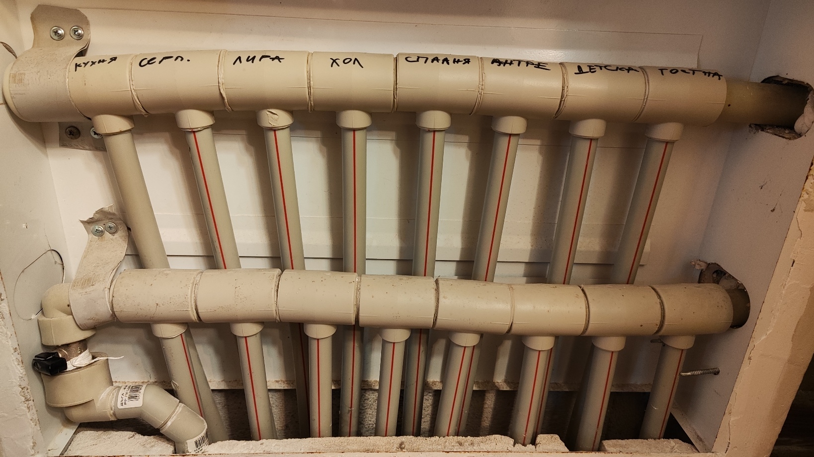

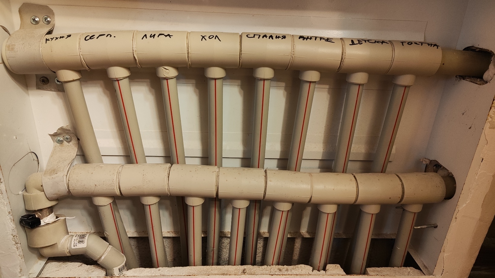

Ето една снимка на измислените колектори, не изглеждат прегрявани по време на спойката. Надписаните са на изходящата вода на камината.
Крана е за източване, тръбата излиза навън.

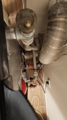

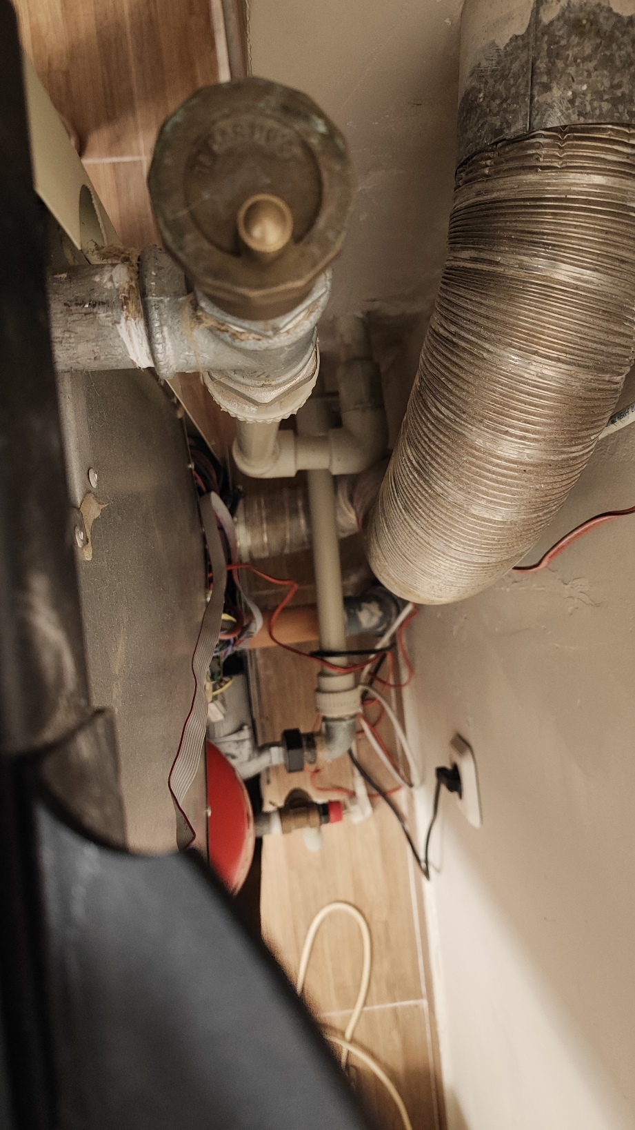

Е снимай и тръбите при камината де. Само с мислене не става. На помпата ако си слагал филтър провери дали не е запушен и дали въобще върти помпата.
Аз бих откачил камината и бих топнал входа на помпата в едно бидонче с вода. Пускам помпата да върти и радиатор по радиатор отварям за да видя дали ще минава през всички.
LazarGanev - "Велик майстор"
Само една снимка е достатъчна да се разбере, че тази инсталация е правена от безхаберник, а от безхаберник всичко може да се очаква, така че само с хвърляне на боб може да се каже колко и какви проблеми е сътворил.
нед окт 20, 2024 12:51 pmivanovbg написа:
Не е лоша идеята, само че тук няма начин да съберем съд или друго, за да потопим помпата и да видим дали връща. Ще пробваме с правенето на разни приводи за външна и ще видим какъв ще е резултата. До момента присъединяването на външна помпа сме го правили чрез обратната вода на радиатор 4. Тъй като сме въртяли водата в системата всякак, включително през радиаторите един по един, не очаквам да има запушване някъде.
Прилагам снимка на тръбите от колекторите до камината. Не мисля, че има филтър на помпата (аз поне не съм слагал такъв), нито антикондензен вентил. Преди автоматичния обезвъздушител има само датчик за температура на изходящата вода от камината.
