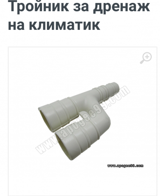

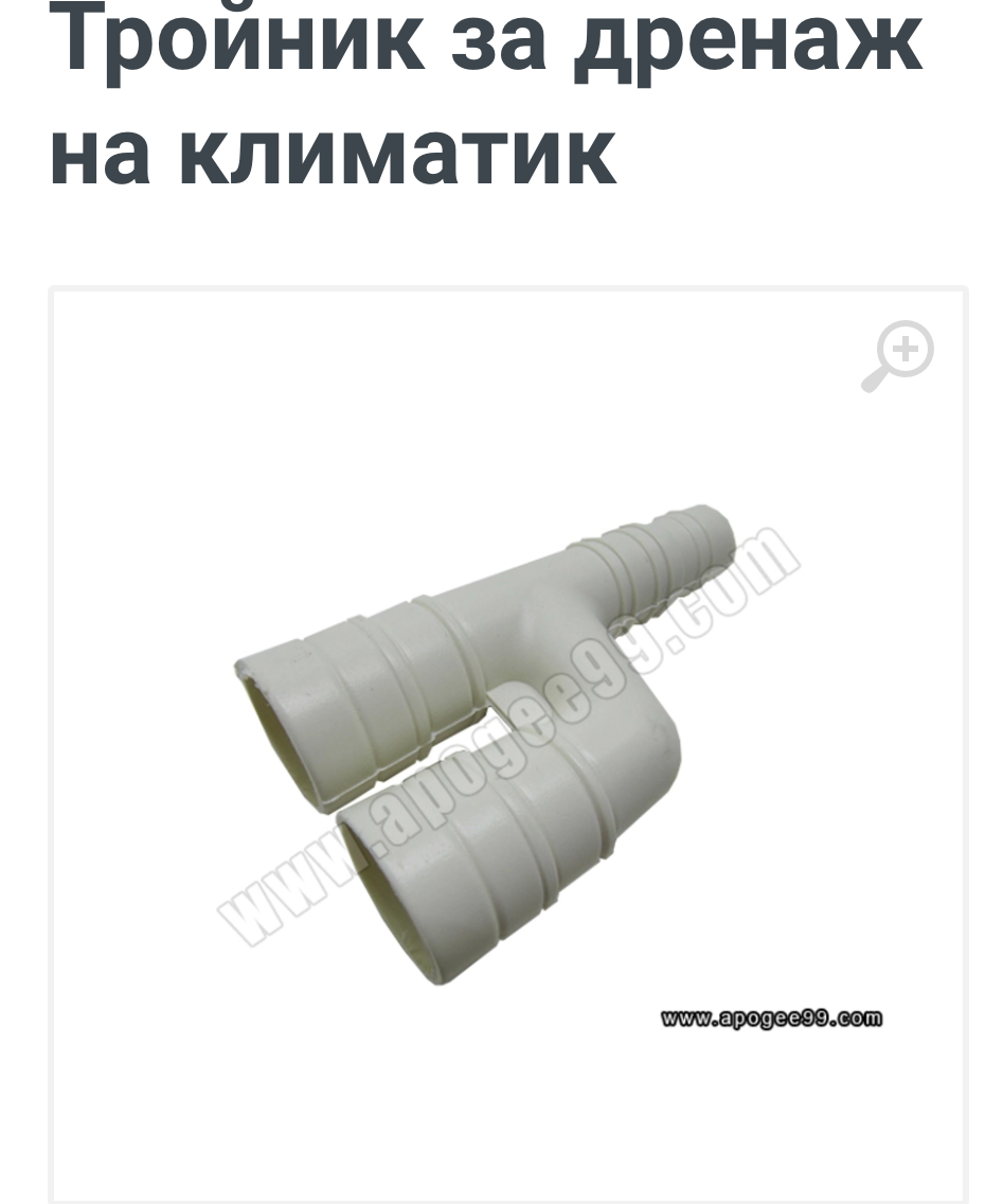

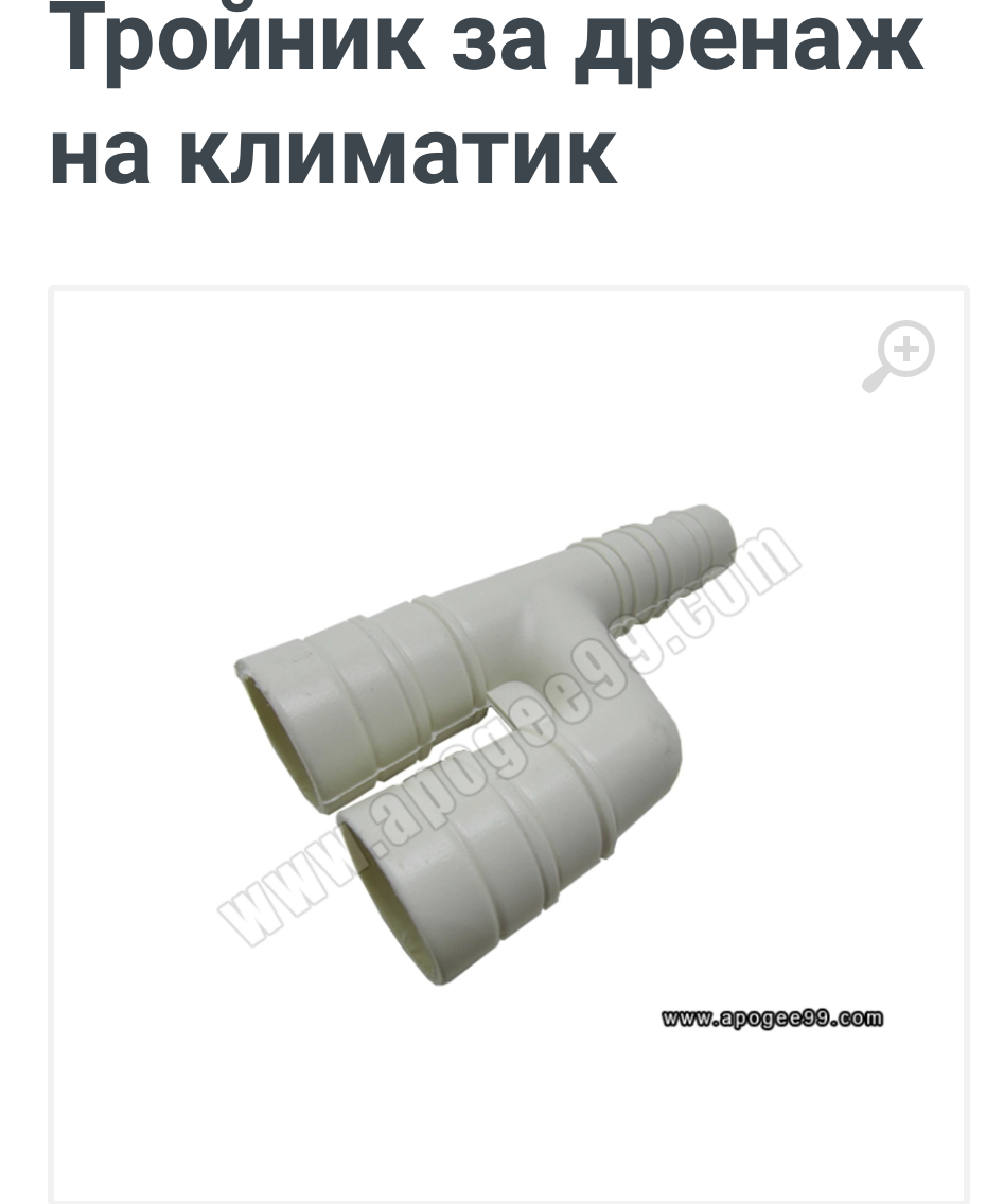

Конденза идва от тръбите дето реално са отворени отгоре. Може да създава подналягане там. Та с това У образно отклонение - пробвай, може и да има ефект. Макар че това подналягане, дето да успява да качи водата с един метър нагоре ми изглежда леко съмнително.
Та Лазаре - от де идва тоя вакуум?

ср яну 08, 2025 12:27 pmbrum написа: Конденза идва от тръбите дето реално са отворени отгоре. Може да създава подналягане там. Та с това У образно отклонение - пробвай, може и да има ефект. Макар че това подналягане, дето да успява да качи водата с един метър нагоре ми изглежда леко съмнително.Oт какви отворени тръби идва конденза при теб изобщо не ми е ясно, но при газовите котли си има сифони с воден затвор вътре в самите котли. Ако го няма то при отворен дренажен изход освен конденз ще духа оттам и изгорели газове.
