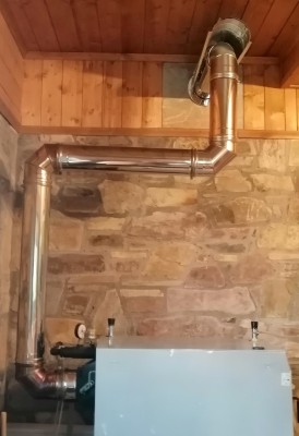

Кюнци ф150
Комин ф 180
Първоначално работеше зле, когато слагам дърва пушеше но зареждам дърва и затварям клапите и печката си гореше добре.
В момента е ад, яко пуши и на отворена докрай Горна клапа и долна затворена преди минимума.
Печката е почистена отвътре където минават изгорелите газове.
Кюнци чисти но със смола отвътре. Комин изглежда добре от горе като го погледна само на снадките на комините има наслоени шупли Иначе бива освен катрана по него.
Едноетажна къща :partyman:
Къщата я посещавам само събота и неделя но като гледам май ми секна до пролетта, много студено,.
1 во. Мисля лятото да сменя кюнци те с ф 170,сега не ми се занимава защото трябва да къртя малко покрай розетката на стената да рашеря дупката и да подмажа на ново.
2 ро. Да надградя коминът още с 50см
3 то. Не съм сигурен за в момента на бързо да пробвам вместо тръби да сложа гофра да избегна правите ъгли и вертикалът в кюнци те. :?: :?: #-o

За комина нищо не си писал. За тягата отговорността е преди всичко на комина. Колко е висок, от какъв материал е, изолиран ли е.
Симеон Василев - напреднал
коминът не съм го мерил още височина мисля че е около 3 метра.
Това лято го изолирах под покривно със каменна вата и армирано тиксо го ових.
Над покривът със за мазка графитена 3 ръце против искри, и фибран 2 см. И пак замазка графитена, давт я да не попива вода, нехидроскопична

Отивам да купя 2 метра кюнци и да ги поставя на кумина да проверя дали ще увелича тягата достатъчно, силно се надявам да стане :drinkers:
Помещението има ли от къде да взима достатъчно въздух?
Не може да има тяга, ако входа е запушен, образно казано.
Въпреки многото чупки /две повече/, би трябвало да работи.
Късата вертикална тръба да се измести над първата, която тръгва вертикално. Тоест, да стане една вертикална. Едното коляно отпада.
Да се оправи и наклона на хоризонталната част! От снимката се вижда като обратен.
Не бързай за кюнци!
Снимка на покрива с комина!
Околните сгради на какво разстояние са и колко са високи?

За хоризонталната траба я оставих по ниско да избегна близост до ламперия та да не нагрява, правилно има лек наклон на доло ще го коригирам, в близост къщите са на поне 200 метра.

Ако вместо прави ъгли на кюнците сложа две колена на 45 градуса да илиминирам хоризонталната бурия се чудя, но дали ще пасне без да се налага да местя печката, дали ще повиши тяга достатъчно
Продължаваш да разсъждаваш, при положение, че ти се посочват грешките.
Ако искаш, може да приемеш и претвориш съветите в дела.
Сам решаваш колко пъти ще настъпиш мотиката.
Прочети още веднъж!
Комина ти е по висок отколкото трябва, струва ми се.
При ветровито време ти прави тапа.
А щеше да бягаш за кюнци!
Ок. Ще разместя кюнците по този начин да избегна едното коляно и да оправя наклона, уте ще ходя до село и ще пиша. Благодаря за съвета
Ето и разположение спрямо билото по хоризонтала.
На твое място бих направил някои измервания и на покрива, с евентуални корекции.
